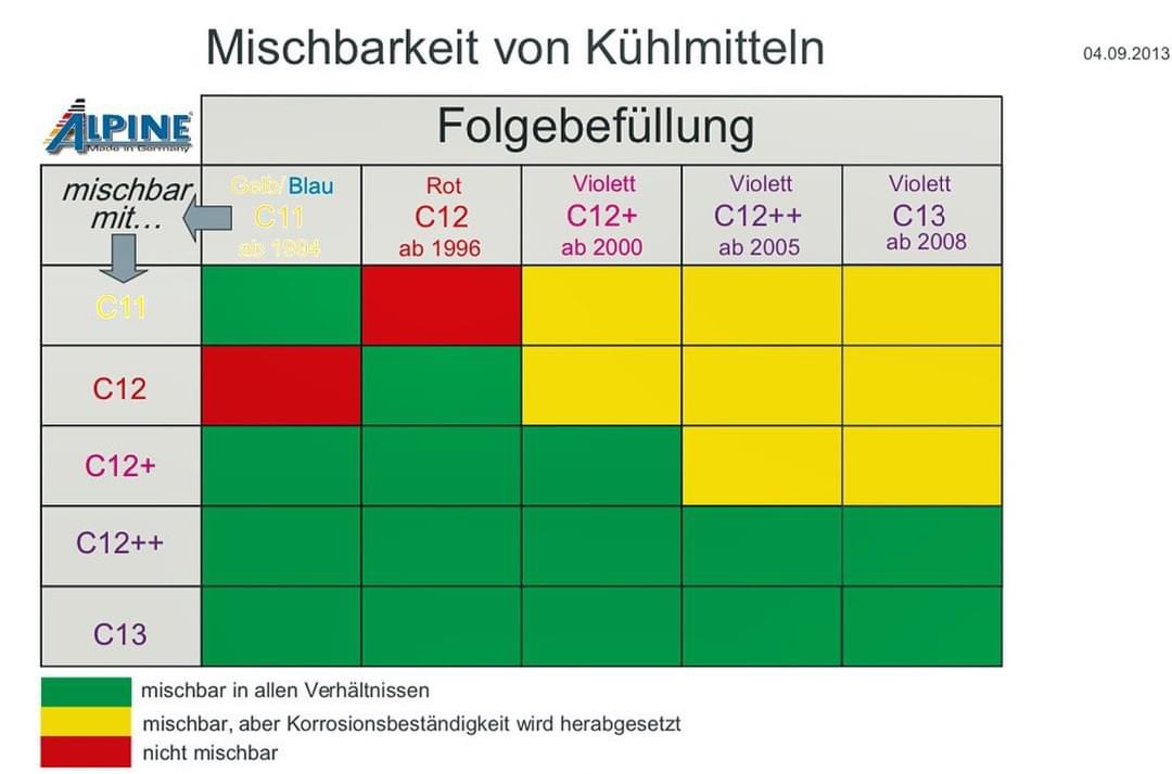

Dann lohnt es sich ja schon fast, auf BASF (Glysantin G64) oder Ravenol (TTC Protect C11) zu wechseln und sicherheitshalber einen kompletten Austausch zu machen. Und dabei sich gleich einen kleinen Vorrat, kühl und trocken gelagert, beiseite zu stellen. Im Zweifel weiß man dann jedenfalls was drin ist und kann gezielt nachkaufen.
PS: BMW wird vermutlich auch nicht selber herstellen sondern ein Produkt eines Herstellers "labeln" lassen. Und mit einem neuen Vertrag mit einem anderen Hersteller gibts eben auch mal eine neue Teilenummer...

Nach mehreren Telefonaten mit verschiedenen BMW Händlern und unterschiedlichen Aussagen von „klar mischen“ bis „nicht mischbar“ bin ich jetzt erst mal geschockt. Ich bin jetzt so vorgegangen, dass in der Werkstatt einer so getan hätte, als wenn er bei meiner Maschine Kühlmittel nachfüllen wollen würde und der PC ihm die Teilenummer dazu anzeigt. Diese ist folgende :
83515A87B45
Das habe ich jetzt bestellt. Bin gespannt. Danke alle für eure Mithilfe, hilft wahrscheinlich am Ende auch anderen. Ich werde eine Rückmeldung geben wenn es da ist.

Das Kühlmittel ist eingetroffen und ist farblich das korrekte. Original BMW LC 87 mit der Teilenummer 83515A87B45.
ch gehe jetzt mal davon aus, so schwierig wie das jetzt war das zu bekommen, wird es das irgendwann nicht mehr geben. Dann ist eben die Frage ob man das neue auffüllen darf oder komplett wechseln sollte.

Wenn es ein Konzentrat ist, wird es verdünnt eingefüllt. Das Verhältnis sollte auf der Verpackung stehen. Vermutlich ist es 1:1. Ob nun Leitungswasser oder destilliertes Wasser zum verdünnen benutzt wird, scheint eine Glaubensfrage zu sein. Ich "glaube" an destilliertes Wasser.
Auch hierzu gibt's es in diesen Forum, wie bei Ölen auch, richtige "Glaubenskriege".
Ich selber habe mich dazu entschieden komplett zu wechseln. Das ein kompletter Wechsel möglicherweise unnötig ist, hat mich nicht interessiert. Er ist auf jeden Fall nicht schlecht für das Kühlsystem und auch nicht wirklich kompliziert (siehe den Link weiter oben auf meinen Thread dazu).

So ist's. IAT- und OAT-Kühlmittel dürfen z. T. nicht gemischt werden. Jedes Kühlmittel hat eine andere Farbe, allerdings für jeden Hersteller verschieden, daher würde ich mich nie auf die Farbe alleine verlassen. Kann klappen, muss es aber nicht.
Siehe auch: Kühlmittel
