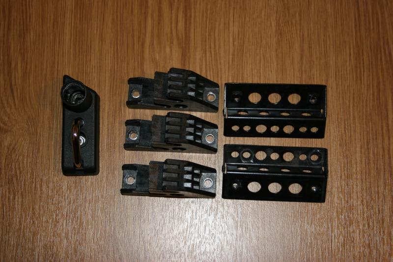

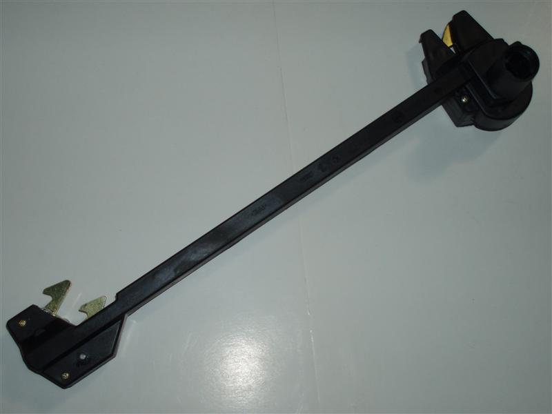

Hallo Micha,
wenn du das abgebildete Teil benötigst kannst du dich bei mir melden, hab das Teil noch von meinem Umbau übrig.
Gruß Stefan

Hallo Stefan,
das Teil kann ich gebrauchen und sollte das ein algemeines Angebot sein melde Dich doch Bitte mal.
Erne
Boxer-Fan
06.03.2010
276
Rieden / Eifel
R1150GS
Hallo Erne,
wenn du mich meinst, muss ich dir leider mitteilen das das abgebildete Teil schon verkauft ist.
Hab nur noch die Teile von dem diesem Foto.
Gruß Stefan

Hallo Micha,
Gruß Stefan
Hallo Stefan, wenn Du das Teil noch hast, könnte ich gebrauchen. Viel mehr eine Bekannte, bei der ist das gebrochen ;). Vielen Dank und viele Grüße Tobias:)
