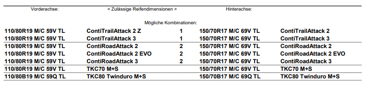

Hallo zusammen,
früher gab es eine Aufstellung (eine kleine Scheckkartengroße Plastikkarte) wo beschrieben war,welche Reifen auf dem Fahrzeug (damals eine 1150er) kombiniert werden durften, also z.B: CTA vorne und CRA hinten etc.
ich hab jetzt das für die R 1200 GSA TÜ gesucht - da finde ich nur eine für mich unverständliche Serviceinformation 9585, wo die verscheidenen Conti´s aufgelistet sind.
nach mehr verwirrend:
bei der GSA ab BJ 2008 ist der TKC 70 Rocks drauf, bei der TÜ (ab 2010) nicht :nixweiss:
hier für die 2010er TÜ (Quelle: www.conti.de
und was bedeutet die Info "Mögliche Kombinationen" - ich hab keine Erklärung dazu gefunden
Meine "Vermutung" - Innerhalb einer mit Linien getrennten Tabelle befindet sich jeweils ein exakt zusammengehöriges Reifenpaar, also
Bsp. TKC70 M+S (vorne/hinten) - Das ist ja eine Standardbereifung. Wenn nur das möglich ist, steht da dann keine Zahl.
ebenso
kann man aber auch (mehrere) voneinander komplett verschiedene Reifen miteinander (innerhalb der Linien) kombinieren.
Wenn das der Fall ist, gibt es Möglichkeit 1 (also alle 1er untereinander) oder aber Möglichkeit 2 (alle 2er) untereinander..
Wo es nur identische Vorder und Hinterreifen gibt, gibt es keine Kombinationen mit anderen, deshalb auch keine Zahl.
Warum es aber mehrere 2en und 1sen sind, weis ich jetzt auch nicht, vielleicht, dass es absolut eindeutig ist und man hier nichts
manuell nachträglich hinzufügen kann.
Weitere Möglichkeit (und die ist für mich am logischsten) : Unter 1 gibt es tatsächlich nur eine Kombinationsmöglichkeit, nämlich mit sich selbst (aber das zählt nicht) und TA2 mit TA3
Unter 2 gibt es tatsächlich 3 Reifenkombinationen - Mit sich selbst zählt wieder nicht, somit bleiben maximal 2 unterschiedliche Kombinationen möglich.
Denk dran, wir sind in D, da muss so etwas genau geregelt sein.
Such Dir was aus, beides könnte passen und sollte letztendlich nicht weiter relevant sein.
Gruß Dirk

Komischerweise fehlt bei der 12 der TKC 70 Rocks,
Bei der 1150er ist der gelistet
Und eine Freigabe, die so viel Raum zu Spekulation lässt, ist doch auch Sche.e

Letztendlich weiß dann nur Conti eine Antwort auf Deine Frage. Schreib sie doch mal an. (Aus dem Stehgreif) Eine gute Ausgangsadresse wäre zB die Adresse, wo man die Plastikcard bestellen kann.
