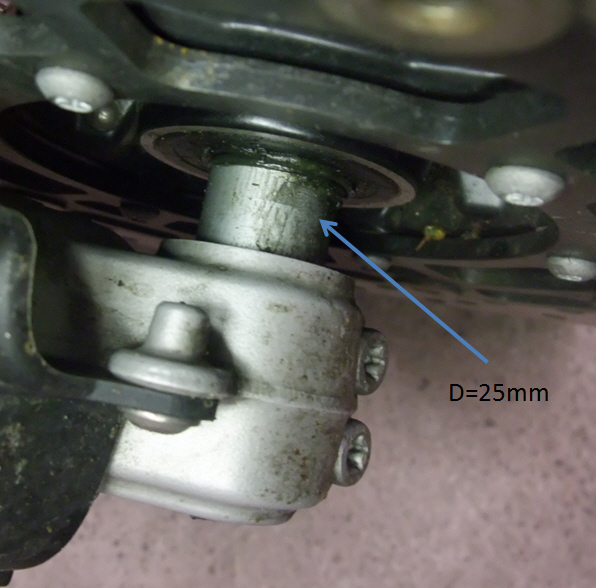

Kann es sein, daß bei mir auf der rechten Seite die Distanzbuchse vergessen wurde einzubauen (siehe Bild)? :eek: Dann würde es mich nicht wundern, wenn die Gabel verspannt wäre und das Hoppeln daher käme.
Das was ich sehe, hat Durchmesser 25mm und scheint die reine Steckachse zu sein. Kann das bitte einmal jemand an seinem Moped prüfen?
Danke und Gruß
