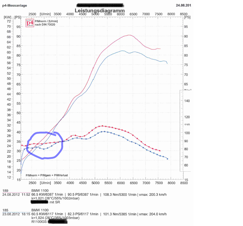

Aus eigener ErFAHRung (im August selbst an meinem Motorrad realisiert) empfehle ich ebenfalls den Verbau einer SR-Racing-Komplettanlage (Kosten ca. 1k€). Das beigefügte Leistungsdiagramm (vorher-/nachher-Messung meiner Maschine) zeigt, dass das (nicht nur bei mir, sondern wohl häufig vorhandene) Drehmomentloch zwischen 2.500 und 3.500 1/min komplett "geglättet" wird und die Drehmomentkurve mit steigender Drehzahl durchgängig um ca. 8Nm höher liegt. Der Zugewinn in der Maximalleistung von gut 8PS, allein durch die Auspuffanlage (die eintragungsfrei ist !), ist auch recht beachtlich.
Darüber hinaus würde eine Abstimmung mittels Powercommander (bei mir noch nicht umgesetzt) die Performance abermals merklich verbessern.
