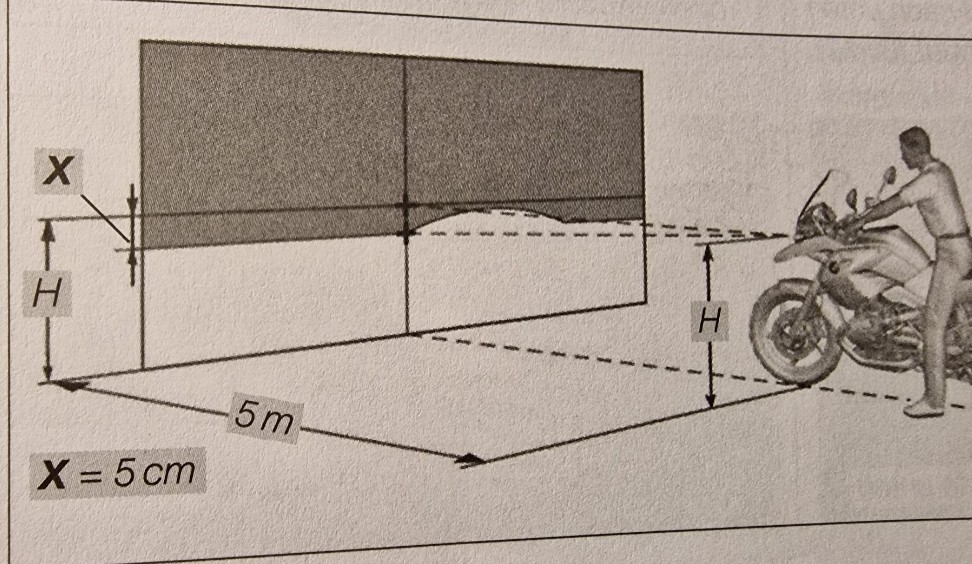

Ich hab das in der Bedienungsanleitung jetzt mittlerweile auch gefunden. Aber Danke trotzdem LARSI. Gibts noch ne andere Möglichkeit oder Einstellungsmöglichkeit ausser mit der Wand? Klar zum Freundlichen, aber der ist 60km weit weg. Gut, für einen GS Fahrer ein dankenswerter Weg, aber irgendwas, wie der Lichtkegel darf max. xx m vor dem Fahrzeug enden...?

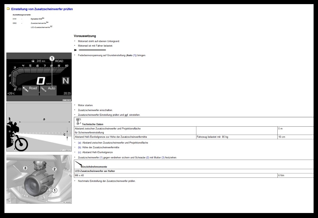

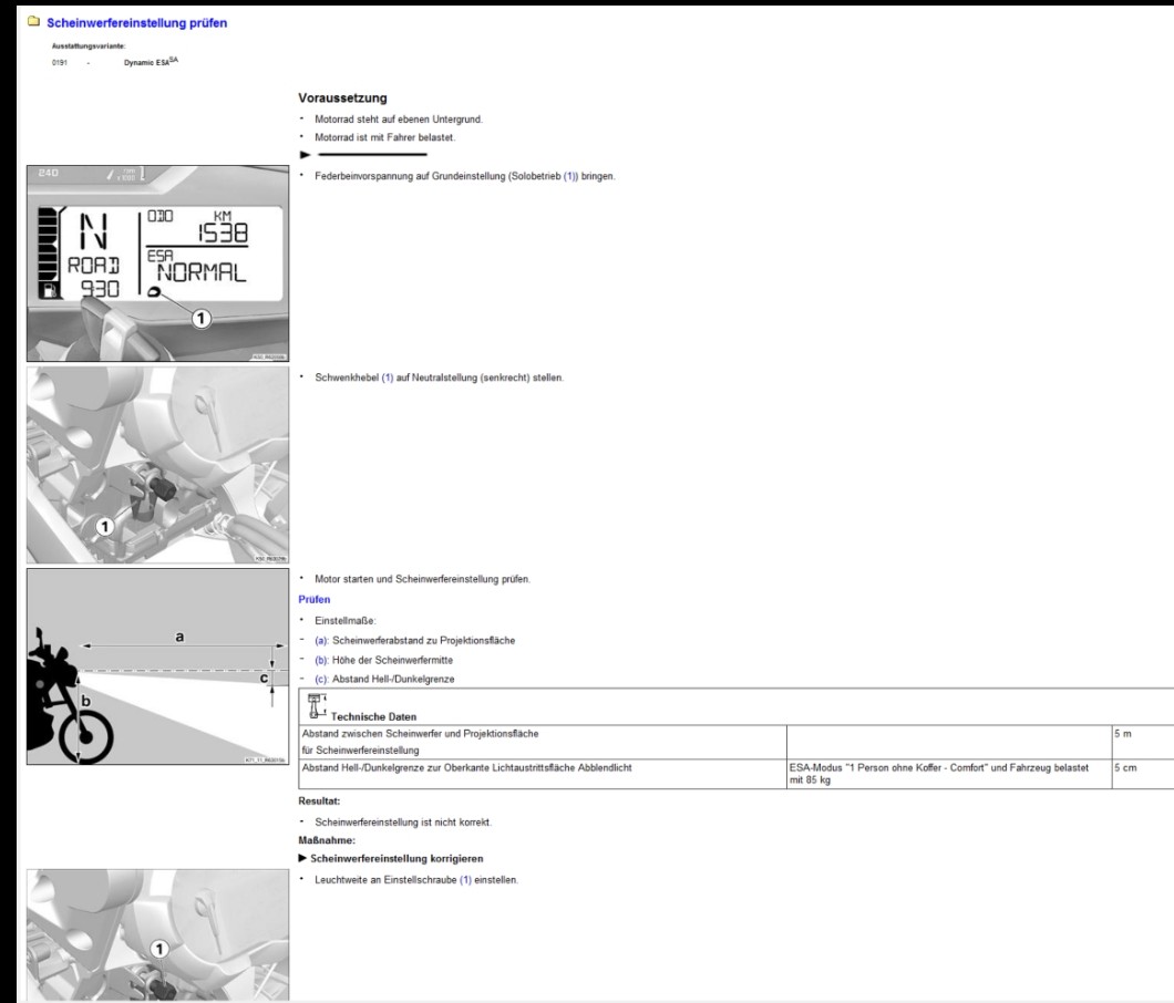

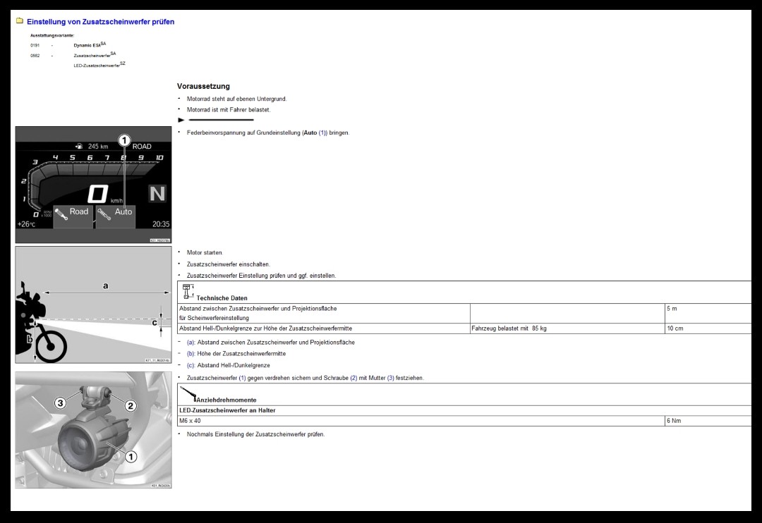

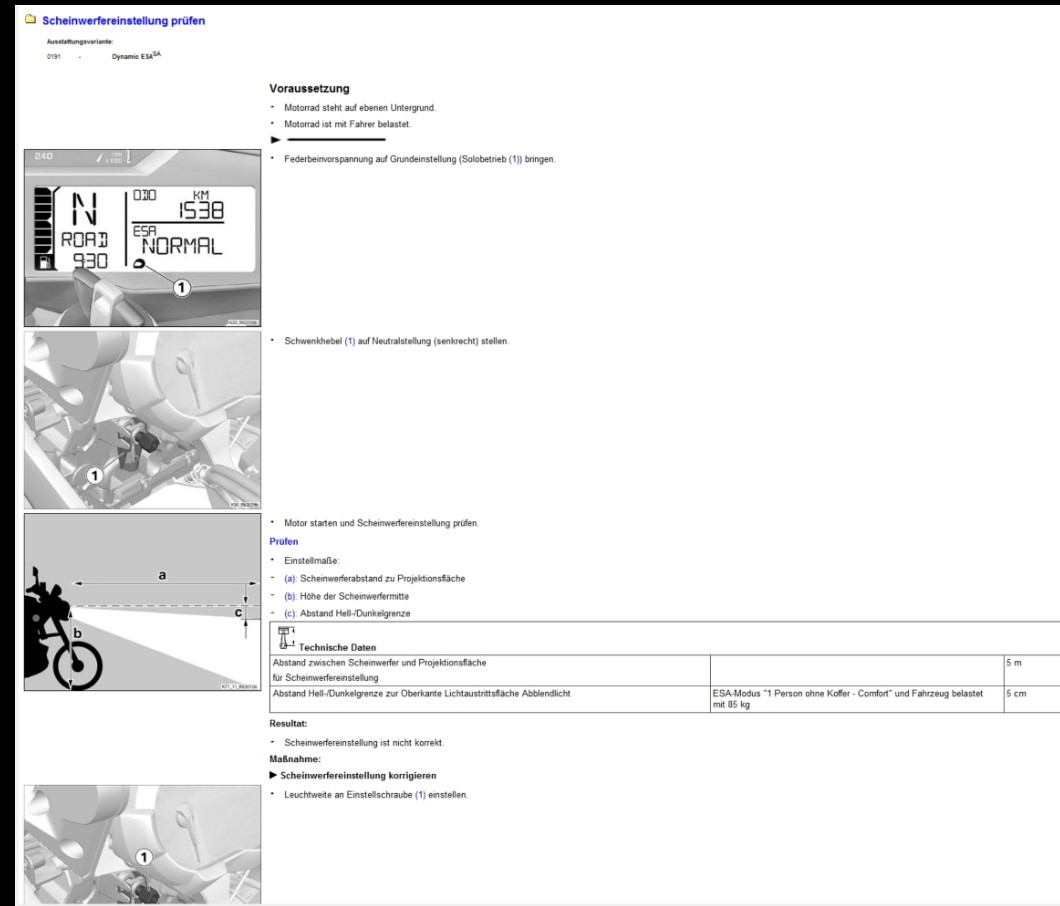

Die Bilder habe ich hier im Forum gefunden
