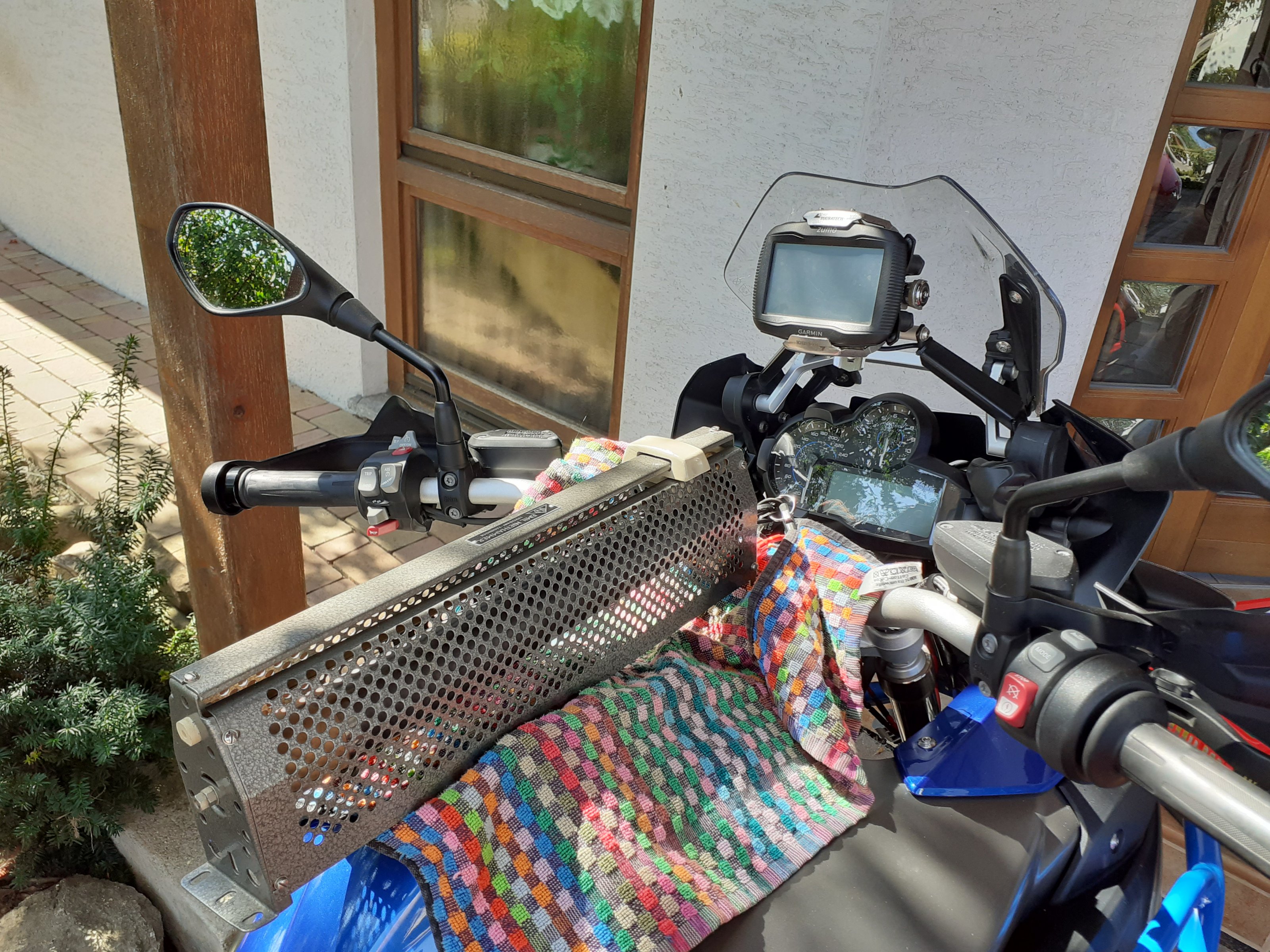

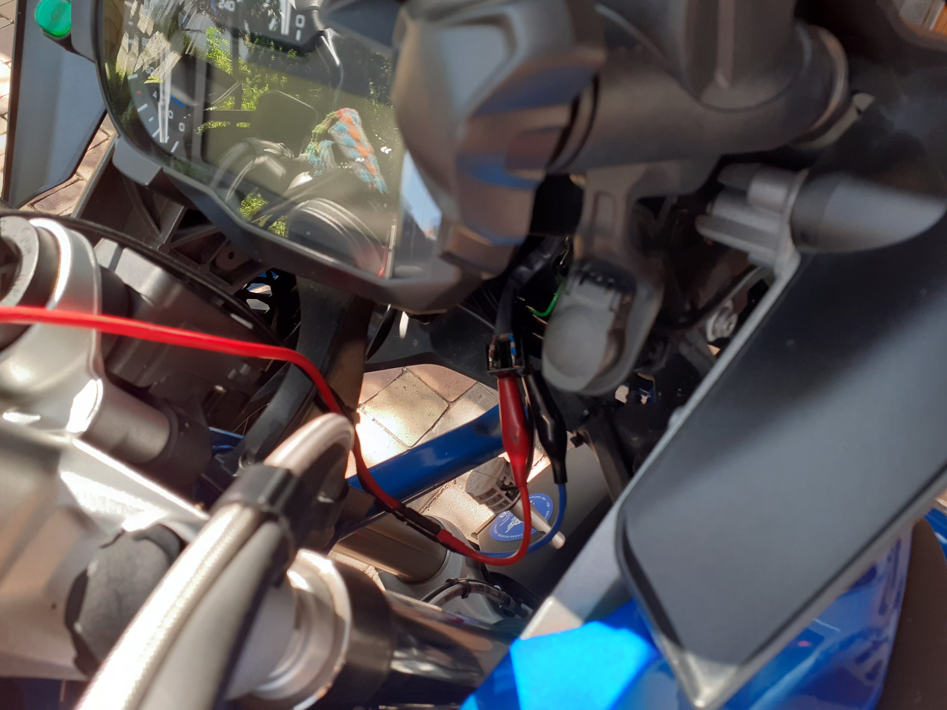

Hallo Miteinander,
ich habe jetzt einmal den benötigten Parallelwiderstand zur LED ermittelt, um die Fehlermeldung LAMPF! zu verhindern. Mit einem großen Schiebewiderstand unseres Vereinselektronikers kommt bei 30 Ohm die Fehlermeldung. Das entspricht ca. 0,4A, die Lampe hat eine Leistungsaufnahme von 14W, entspricht 1,2A. Die Fehlermeldung verschwindet also bei einem Strom größer 1,6A.
