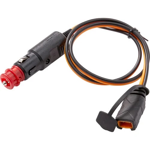

CTEK geht nicht - aber mein PM1100 von POLO läuft an der Bordsteckdose von BMW mit dem passenden Zubehör PMC011 einwandfrei - CANBUS kompatibel.
