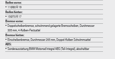

ich schaue mir morgen eine BMW GS 1200 aus 2011 an und möchte gerne sicher gehen, dass diese das Intergral ABS II hat? Wie kann ich das am Motorrad erkennen?

vielen Dank für die regen Antworten. Tom hat Recht, mir ging es primär darum wie ich die Integral-Bremse erkenne, weil das wohl 2010/2011 eine optionale Ausstattung war. Bei dem ABS scheint es sich nach Eueren Hinweisen um I-ABS G2 zu handeln. Der Vorbesitzer kannte sich zum Glück gut aus mit seiner Maschine und konnte mir explizit und glaubwürdig das Vorhandensein der Integralbremse bestätigen.
