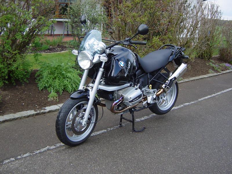

boxerschmid
30.10.2008
58
Frontumbau
meine R1100GS sieht so aus.
Die Teile stehen ab November zur Verfügung.
Gruss
BS

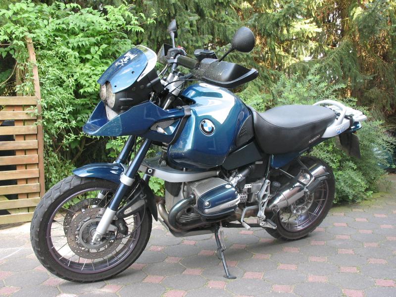

fliegenjens
fliegenjens
22.05.2009
2.678
Regensburg
R1150GS mit 12er Schnabel und kurzem Arsch/ Svartpilen 401
...meine sieht so aus.
