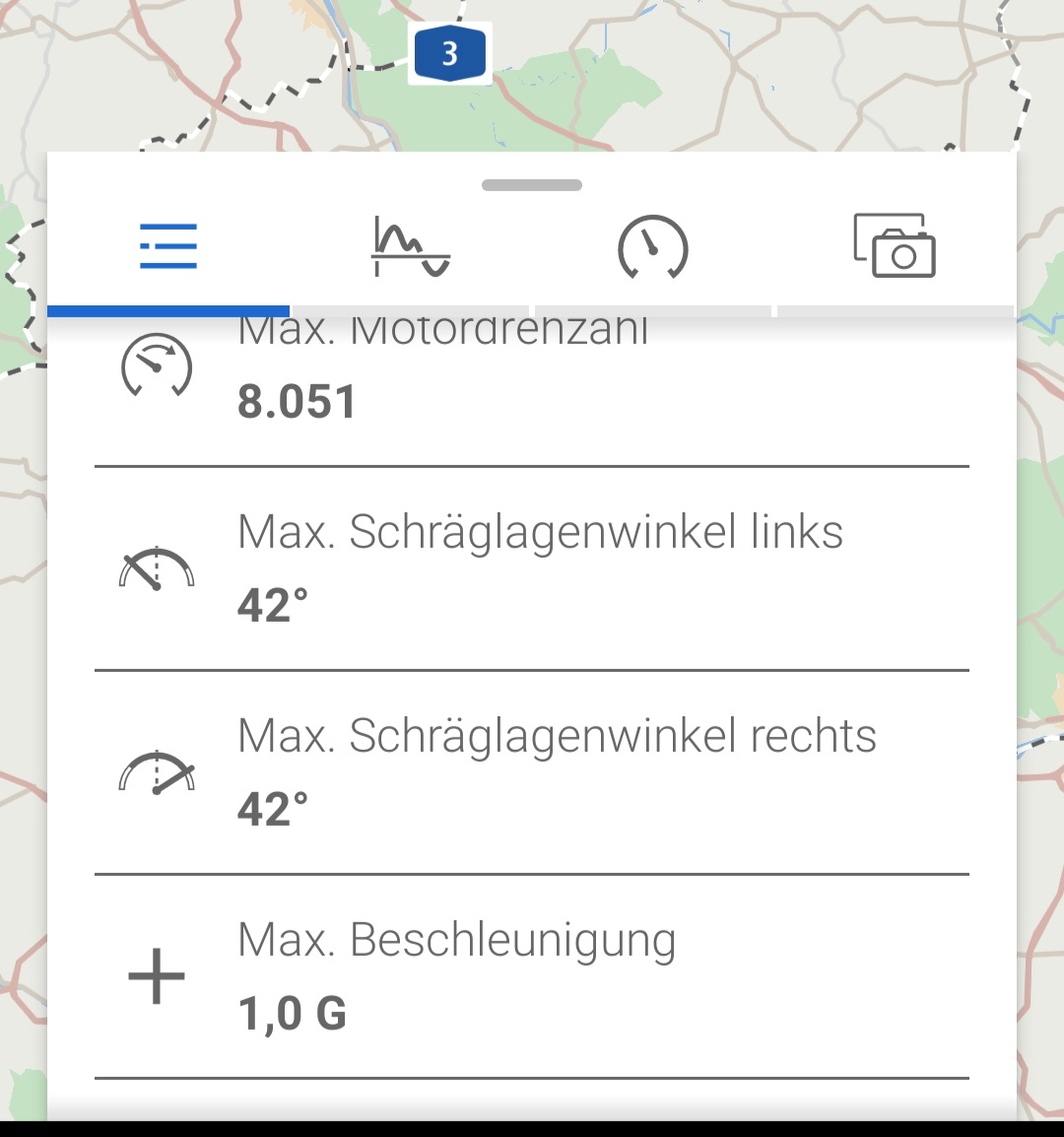

Hier kommt das Bashing. 😂😉
Du scheinst ja ein ganz ordentlicher Heizer zu sein. Ich kann mich nicht daran erinnern, jemals mit den Fußrasten aufgesetzt zu haben. Laut app hatte ich mal 34 Grad Schräglage erreicht. Bin sicherlich nicht der Schnellste, aber den Reifen kann man mir während der Faht auch nicht neu aufziehen … 😉

Ein Dauerheizer bin ich nicht, aber manche kurvige Strecken, die einsehbar sind (und die ich kenne) machen in Schräglage Spaß. Das hat absolut nix mit Prahlen zu tun. So, Feuer frei 😉

Ja, das ist ordentlich. Mal sehen ob ich das die nächsten Tage auch schaffe.

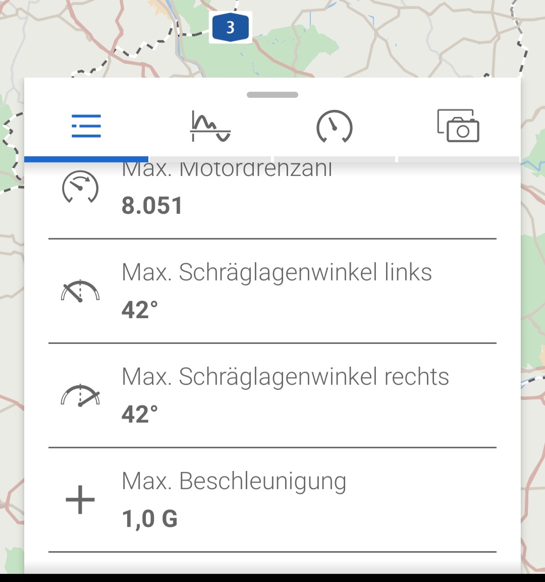

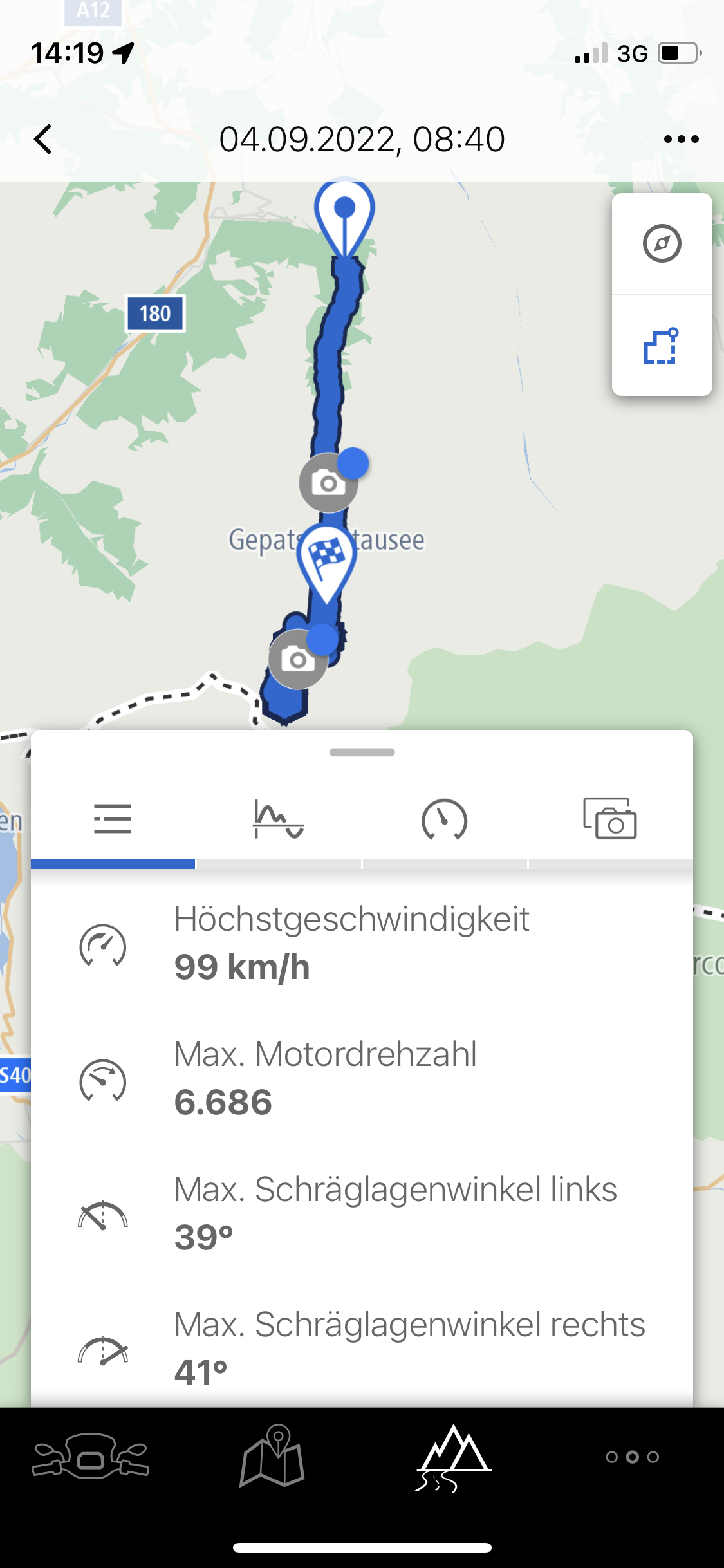

Ok, ich habe „nur“ 41 Grad geschafft. 😉 Habe es dennoch nicht geschafft, die Fußrasten zu schleifen. Bin gestern und heute beim Serpentinentraining auf der Kaunertalergletschestraße unterwegs.
