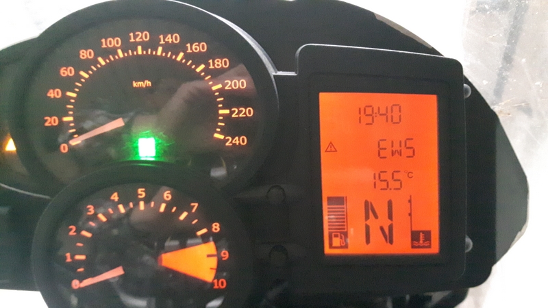

Auch mich würde der weitere Verlauf der EWS Probleme interessieren, seit heute morgen trat die Fehlermeldung bei meiner GS sporadisch auf. Die Batteriespannung war sicher OK und die Ladespannung konstant bei ~ 14,2 Volt.
Nach der Fehlermeldung hab ich die Zündung ausgeschaltet, gewartet bis der Bordrechner abgeschaltet hat und beim erneuten Startversuch sprang die GS ohne Probleme an.

Moin !
Die gute Nachricht vorweg: Ich bin auf eigener Achse nach Hause gekommen !
Zur Fehlerbeseitigung hatte ich
1. Das Steuergerät für etwa 8 Stunden von der Batterie abgeklemmt (Plus und Minusseitig).
2. Die stark korrodierten Anschlüsse zur Batterie abgeschliffen.
Die Kontakte der Ringantenne konnte ich noch nicht reinigen, da diese wohl nur mit BMW Spezialwerkzeug zugänglich sind.
Der EWS Fehler trat auf ~600km mit etwa 15 Startvorgängen trotzdem noch einmal auf. Auch hier
1. Zündung aus und Schlüssel abziehen.
2. Warten bis der Bordrechner runtergefahren ist.
3. Zündung ein und ohne Fehlermeldung den Motor starten.
Beim Versuch den Fehler zu provozieren, also etwa 15 mal Schlüssel rein - starten - Schlüssel raus -
trat der Fehler nicht auf.
Die Anzeige dafür, daß der Bordrechner abgeschaltet hat, erfolgt bei mir über eine am Cartoolstecker angeschlossene LED.

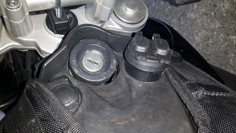

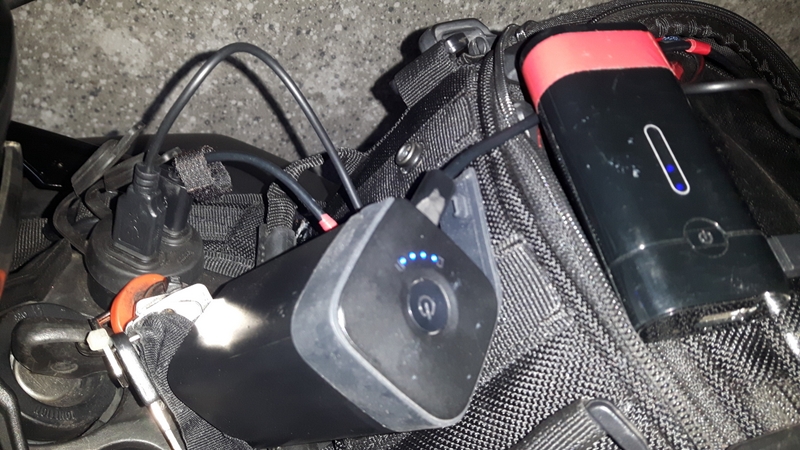

:bounce: Jepp - Fehler gefunden ! :bounce:
Die Batterie hatte ich bereits vor einigen Wochen für 14 Tage abgeklemmt. Arbeit- und Wetterbedingt aber erst letztes WE eine längere Probefahrt und das Problem trat nach wie vor auf. Aber eben immer nur dann, wenn ich mit Tankrucksack unterwegs war, und in diesem liegt 'sporadisch' das Handy und wird über die Anfang des Jahres eingebaute USB Steckdose geladen.
Und genau diese USB Steckdose ist die Wurzel allen Übels ! Hängt an ihr ein Verbraucher, erkennt die Ringantenne den Zündschlüssel nicht mehr !
Wird nach dem einschalten der Zündung ein Verbraucher eingestöpselt, gibt es keine Probleme.
Eingebaut ist die 'Doppel-USB Plug-n-Play Einbausteckdose' von Touratech.
Ob die Steckdose die Ringantenne funkmäßig stört oder irgendwelche fiesen Oberwellen im Bordnetz erzeugt, wird demnächst geklärt.

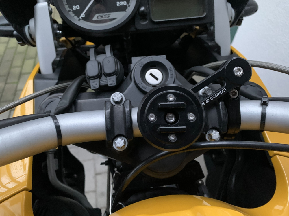

Darf ich fragen, wie das Thema ausging? Ist es behoben und woran lag es?
Habe bei meiner 2007er neuerdings auch hin- und wieder die EWS-Meldung und kann sie dann nicht starten. Habe aber festgestellt, dass die Meldung nur kam, wenn ich das Handy an der USB-Steckdose hängen hatte. Sobald ich das entfernt habe, konnte ich ohne die EWS-Meldung problemlos starten. Hoffe, es liegt nur am Zusatzverbraucher, den ich beim Start eben abschalten muss.
gleiches Problem, siehe Post #26.
Bin mal gespannt auf die Lösung des Problems.
Meine bisherige Lösung: Handy erst nach Einschalten der Zündung anstecken, bzw. beim Einschalten der Zündung kurz ausstecken.
Hier auch ein Bild von der Lage der Steckdose:
