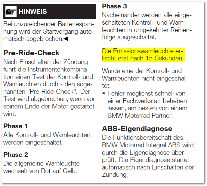

Hi,
da ich die Kiste ja erst ein paar Tage habe, kommen immer wieder fragen auf :-)
Aktuell :
Ich drücke den Knopf am Bike um die Zündung einzuschalten. Dann blinken die ABS und die andere gelbe mit dem Runden Pfeil wie immer.
Aber : die Lampe mit dem Motorsymbol ist konstant an, geht aber immer nach ca. 10 Sek. aus. Wenn ich den Motor starte ist sie auch sofort aus und bleibt es auch. Im Handbuch steht was von Emmisions Lampe....macht mich nervös.

Nervös würde ich werden, wenn sie nicht ausgeht.
Bei "Zündung an" leuten die Lampen zum Selbst /Funktionstest.
Entweder erlischt ein Licht nach einer gewissen Zeit oder spätestens beim Start des Motors.
Es sei denn, es liegt eine Funktionsstörung vor.
Rot bedeutet dann Stop!
Gelb / Orange dann Zeit bis zur Werkstatt
Bei dauerhaft gelb evtl:
Mögliche Fehlerquellen, wenn die Motorkontrollleuchte gelb leuchtet
Möglich Fehler können beispielsweise auch beim Luftmassenmesser oder den Lambdasonden liegen, die auffällige Werte messen.
Auch Verbrennungsaussetzer einzelner Zylinder oder Fehler/Undichtigkeiten im Abgastrakt können die Ursache sein.

Danke, ich bin ein absoluter Handbuch Leser, aber diesen Punkt habe ich nicht gesehen ;-)
