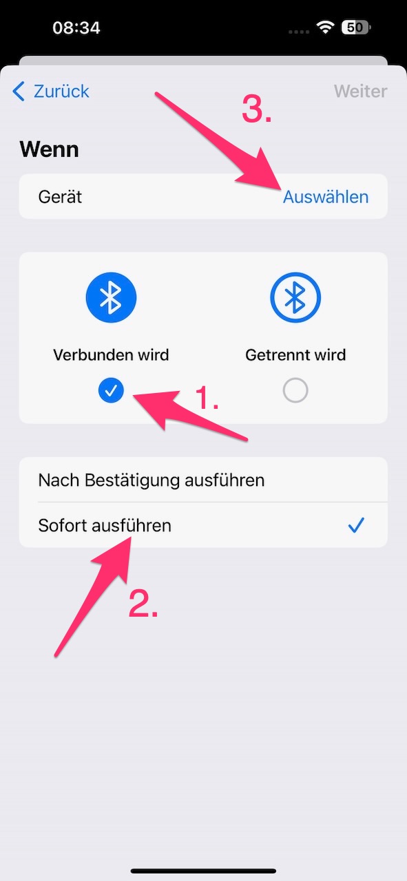

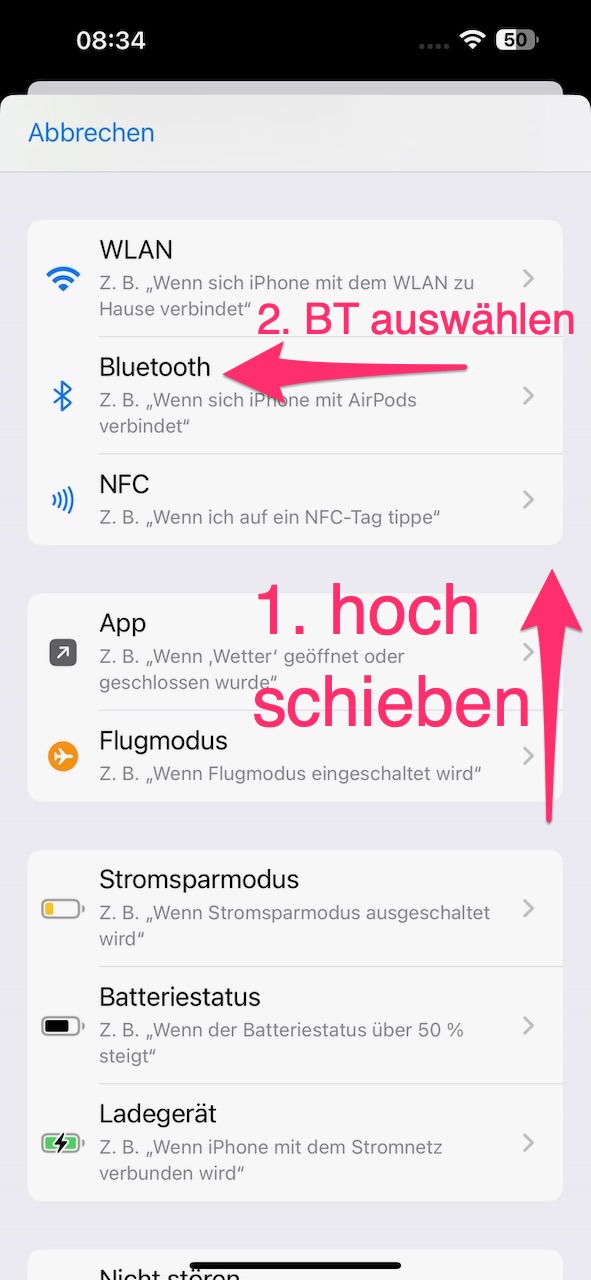

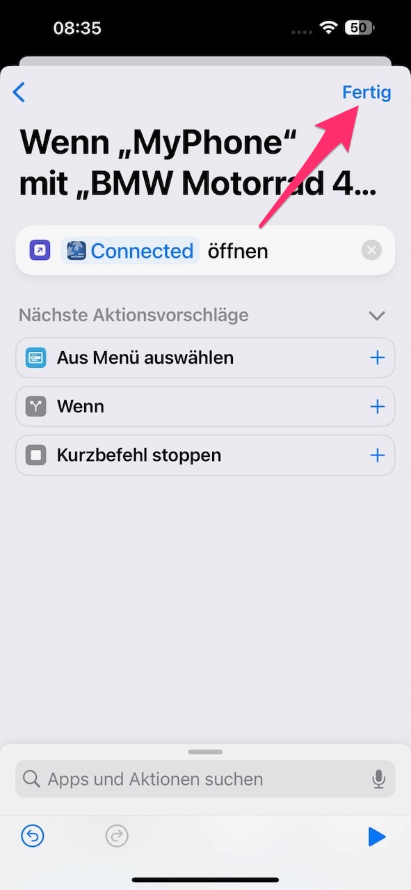

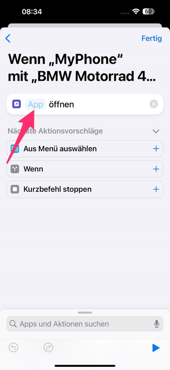

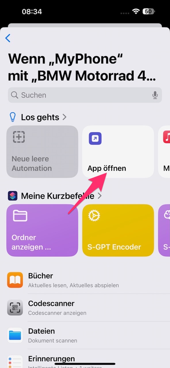

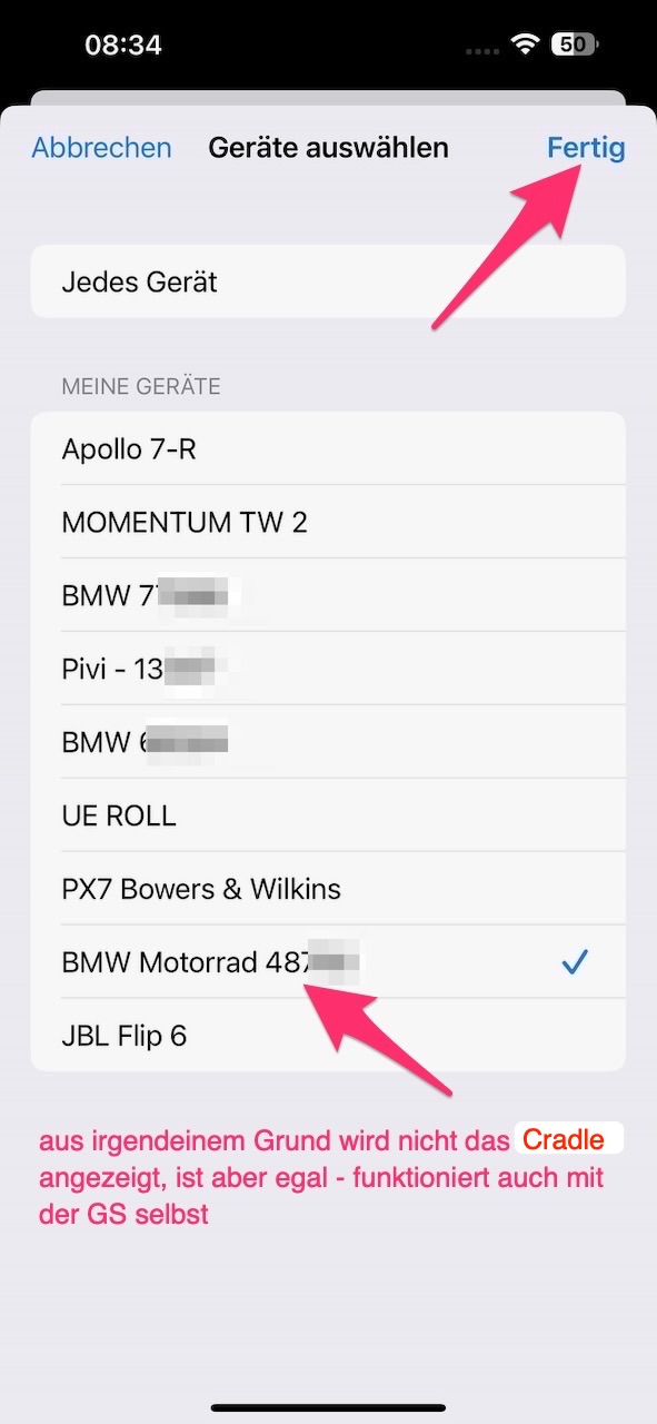

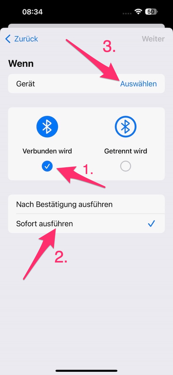

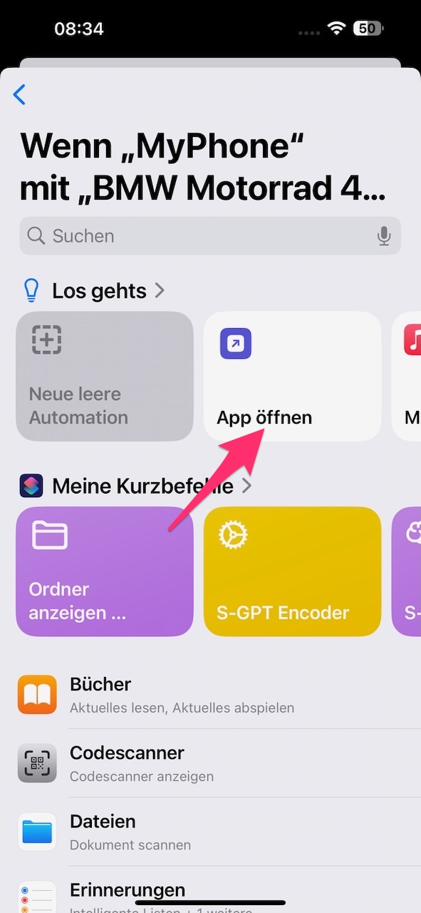

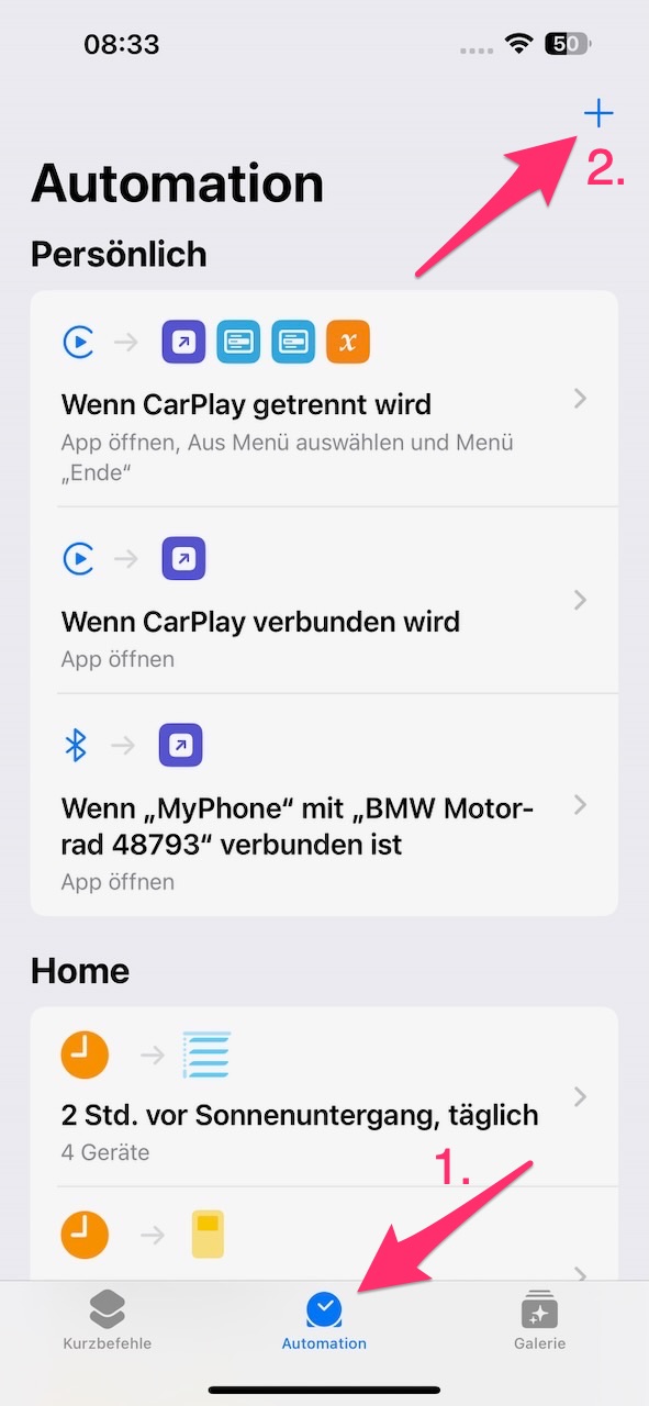

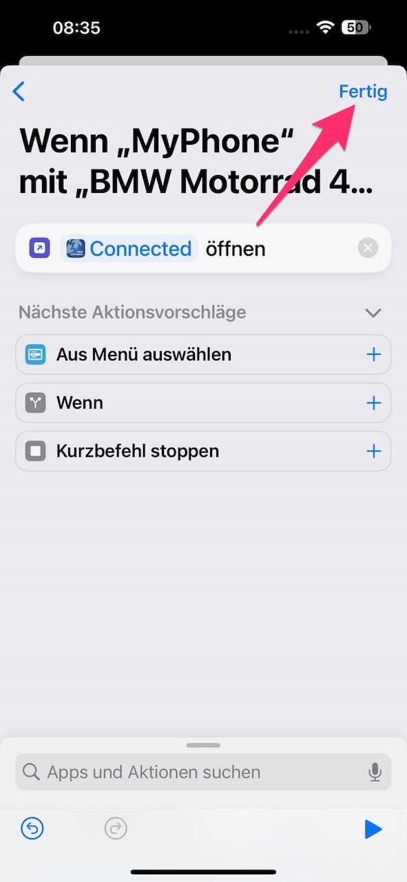

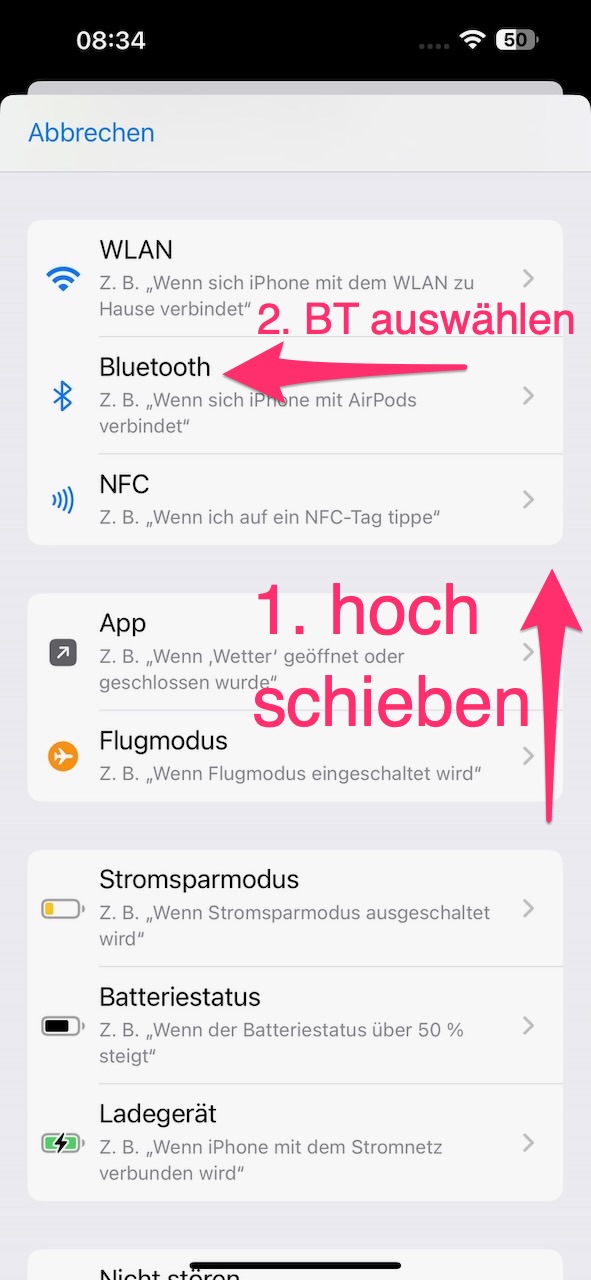

Automation ist richtig - hab's gerade ausprobiert und funktioniert
Kurzen Moment warten, bis sich das iPhone mit der GS verbunden hat und fertig
1. Suche öffnen und Kurzbefehle auswählen
Anhang anzeigen 658328Anhang anzeigen 658327Anhang anzeigen 658329Anhang anzeigen 658330
Anhang anzeigen 658340Anhang anzeigen 658333Anhang anzeigen 658334Anhang anzeigen 658335
Anhang anzeigen 658336Anhang anzeigen 658337
danke für diese Anleitung - das habe sogar ich verstanden 👍

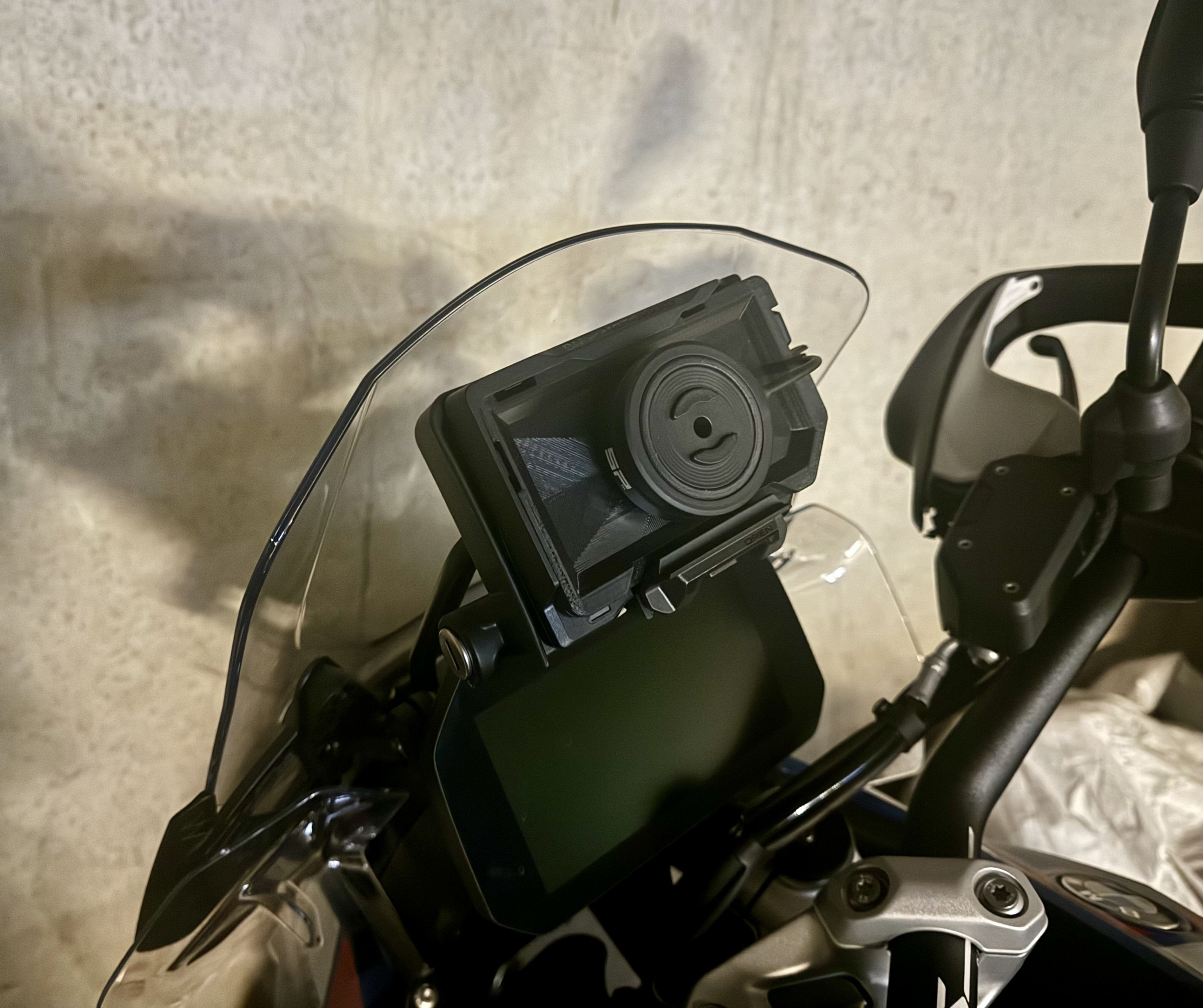

Ich habe das Problem für mich anders gelöst. Da ich gerne die Multicontroller-Funktionalität des Cradles weiter nutzen wollte, musste es bleiben. Ich habe dann einen Einsatz für das Cradle designed, in den man eine SP-Connect-Aufnahme schrauben kann.
Incubus
Incubus
27.11.2023
13
Meiningen
R1300GS
Davon kann ich nur abraten. Es liegt nicht richtig auf und durch die fehlende Reibung fliegt das Handy bei Unebenheiten einfach aus dem Cradle. Bei 130 km/h auf der Autobahn das Handy mit der Kupplungshand fangen macht wirklich überhaupt gar keinen Spaß.
Das ist ja eine klasse Lösung.
Hast du das 3d gedruckt?
Die Qualität kann ich nur bestätigen. Habe ihn auch schon in diversen Tröts empfohlen. Top Arbeit und toller Konktakt. Es muss allerdings der aktive SPC Adapter mit Vibrationsentkopplung sein. Der passive passt nicht.
