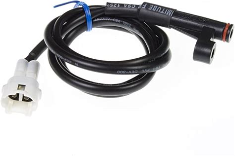

Motogadget biete auf seiner Website einen Geschwindigkeitssensor für BMW-Getriebe an. Ob das Ding für ein 1100er Getriebe taugt, weiß ich nicht, aber es hat zwei Nachteile: Kostet über 400 Euro - und ist ausverkauft;-)
EDIT: Wer lesen kann, ist schon im Vorteil: Kostet nur 49 Euro, ist aber dennoch ausverkauft.
Tachosensor BMW Getriebe
der passt nur bei den alten 2 ventiler getrieben........
