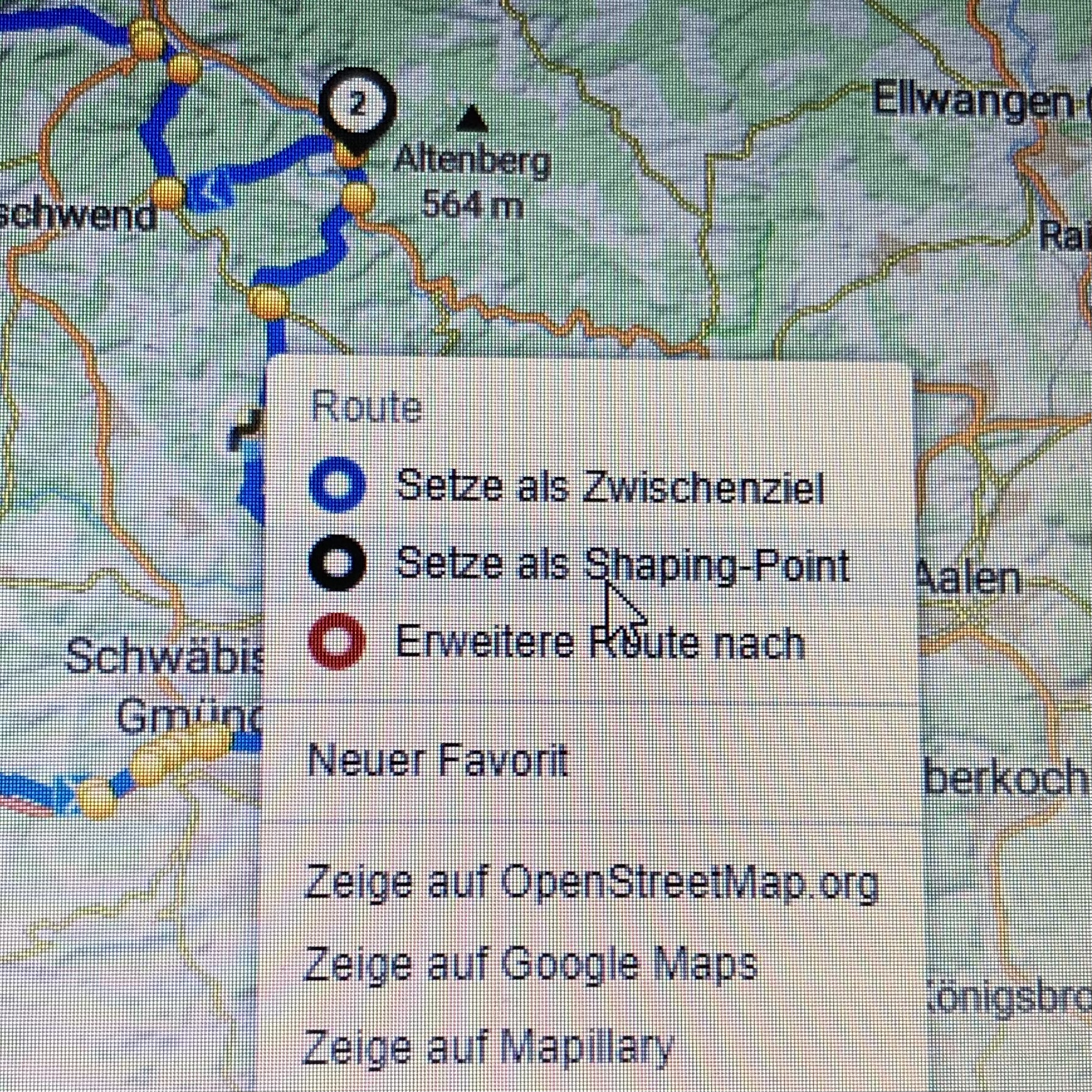

Pendeline
Pendeline
25.02.2013
2.937
Westlich Stuttgart
R9T und ne GS
Wie werden auf einfache Weise Zwischenziele nachträglich zwischen Start und Ziel eingefügt?
"Einfügen-Werkzeug" wählen, auf die Route in der Karte gehen, sobald gefunden (dicker schwarzer Balken wird sichtbar) mit einem Klick bestätigen, und mit der Maus das Zwischenziel zwischen Start und Ziel setzen.
diabolotin
diabolotin
27.08.2019
109
Kreis Esslingen
R 1250 GS Rallye (2021)
Danke, das war es: „Shaping Point“.
Ich habe bisher vom Start über „Erweitere Route“ zum Ziel geplant.
Oder am Ende dazu ergänzt und nach Oben verschoben.
