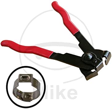

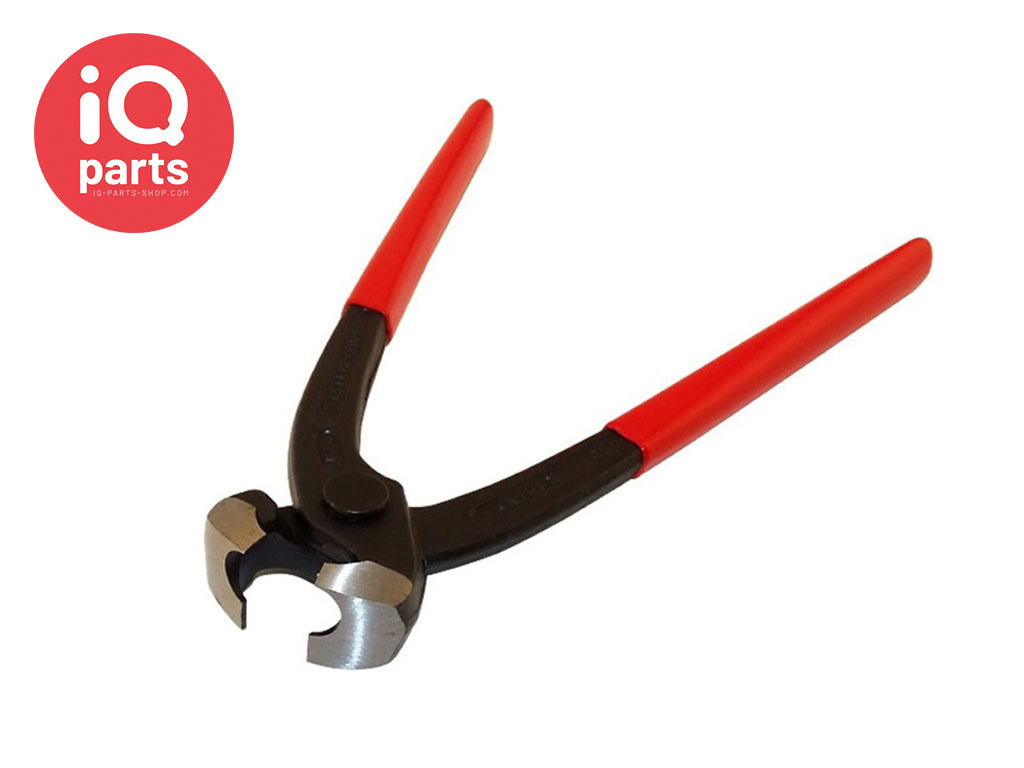

darf ich fragen, welche Zange ich für das Lösen und wieder Befestigen der Schlauchschellen benötige?
Danke im Voraus!
zonenfeile
zonenfeile
10.10.2014
144
Henstedt Ulzburg
R 1150 GS
Kannst auch die olle verrostete Fliesen Knabberschere (Papageienschnabel) nehmen
