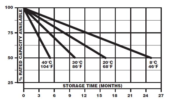

Die Batterien "verlieren" bei kalten Temperaturen tatsächlich an Kapazität.
Die Selbstentladung steigt allerdings mit der Temperatur.
Ob man das "Wenigere" mit "Entladen", "Verlust", oder "steht nicht zur Verfügung" tituliert ist egal.
Entnimmt man z.B. einem 20Ah Akku bei 25°Grad einen Strom von 0,05CA (sprich 1A), so stellt dieser (per Definition) 100% Kapazität zur Verfügung.
Macht man das Spiel bei -20°Grad schafft er noch 60%.
Entnimmt man ihm bei 25°Grad einen Strom von 2CA (sprich 40A: = I-ABS), dann "kann" er grad noch gut 40%. Macht man es bei -20 Grad, dann sackt er auf nicht mal mehr 20% ab.
