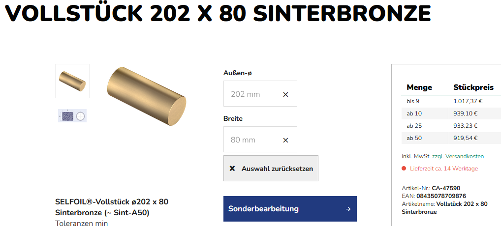

Auch Sinterlager können und werden aus dem Vollen gefertigt. Sauteuer ein Rohling, z.B. Ø200x80 zu je 1.000€/Stck.

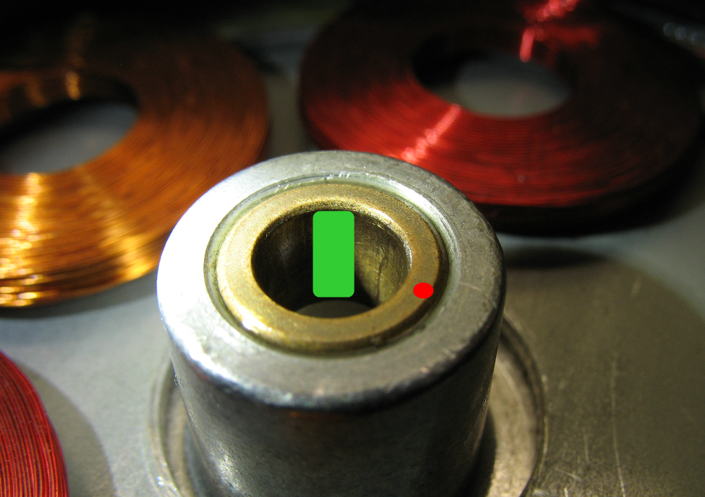

Noch eine Besonderheit der Lagerung. Die Welle, die sonst glatt geschliffen ist, wird extra außen (!) gehohnt. Durch den Kreuzschliff wird die Kraft gesteigert die das Öl bei Umdrehungen wieder aus dem Sinterlager an die Schmierstelle holt. Steht das Lager still, so wandert das Öl wieder in die Sinterporen zurück.
Das ist die Achse mit dem Kreuzschliff meines Plattenspielers.
Das ist der dazugehörige Motorträger samt des Sinterlagers.
Zum Wiederbefüllen würde ich jetzt z.B. an dem roten Punkt kleine Mengen des Isoflex draufgeben und warten bis das eingezogen ist um dann wieder und wieder......... bis halt nigs mehr verschwindet.
Und nun zum Fett.
Schmiere ich die gesamte Innenfläche (grün) des Sinterlagers mit Fett aus, somit unterbreche ich den Fluss des Öles. Durch Fett hebe ich die Haupt-Funktion des Sinterlagers auf, es wird somitt ein normales Gleitlager.
