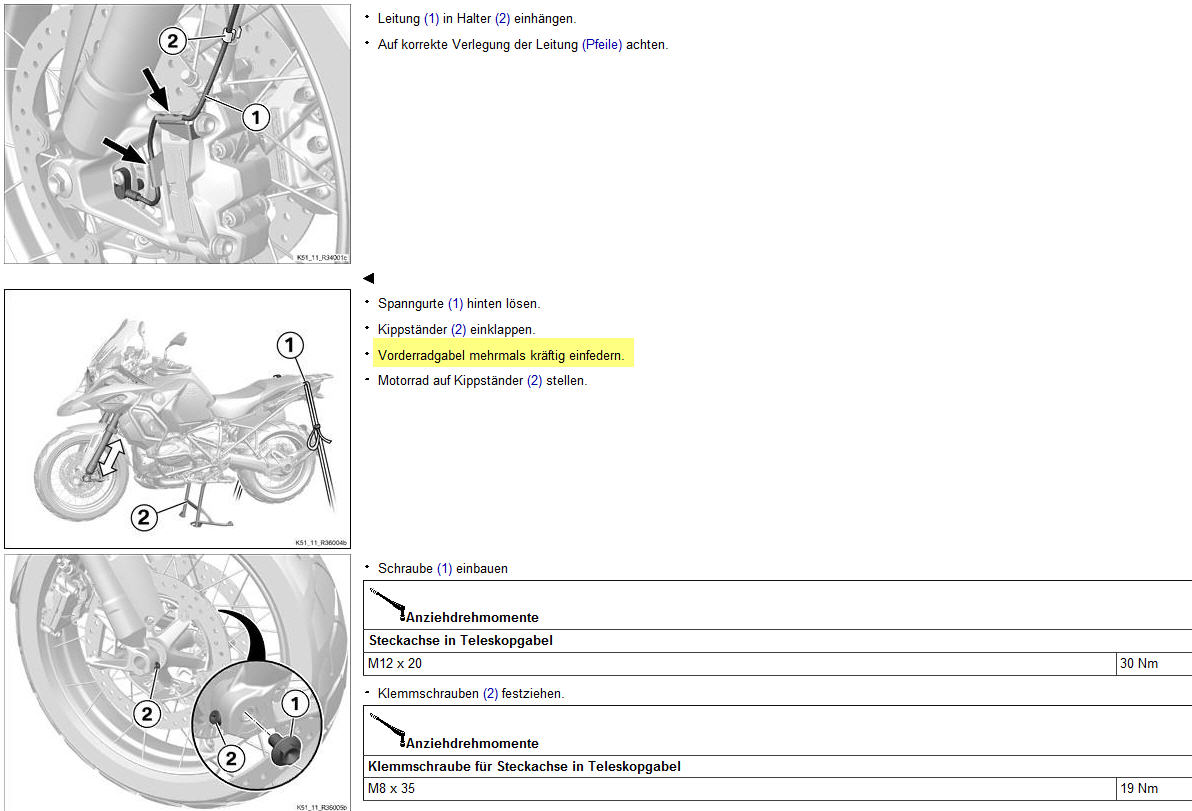

Dort werden aber keine Drehmomente bei Anzug der Schreiben verwendet.
Den Gedanken hatte ich auch schon. Haben die Reifendienste die Drehmomente von allen Herstellern und Modellen ? Gerade bei den Achsklemmschrauben und den Bremssätteln hätte ich schon gerne, dass das nicht so ungefähr nach Gefühl sondern mit einem Drehmomentschlüssel gemacht wird.
Federn die auch die Gabel ein paar Mal ein bevor sie die Schrauben fest ziehen ?
Mit selber machen fühle ich mich da am wohlsten.

Achsdrehmomente werden sicherlich eingehalten, da haben die Reifenhändler auch Tabellen für.
Ich sehe das auch mit gemischten Gefühlen, 50 oder mehr verschiedene Modelle so zu behandeln, wie es der Hersteller vorschreibt.
Aber anscheinend scheint es (irgendwie) zu funktionieren. Ich habe bei meinem Reifenhändler schon mehr als eine (teilweise neue) GS(A) gesehen zu Reifenwechsel... 🤷‍♂️

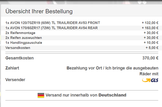

Hab das mit der Händlerauswahl auf Mopedreifen mal ausprobiert. Der nächste Händler der mir hier angeboten wurde, wäre in Baden Baden. Ist ok für mich aber hier steht bei der Preisermittlung auch nur Reifen werden mit hin gebracht. Lieder keine Angabe über die Kosten des Räder Aus und Einbaus.

Ich habe noch nie gesehen, dass die Gabel eingefedert wird, bevor festgezogen wird. Das habe ich selbst bisher auch nicht gemacht. Wenn die Steckachse des Vorderrades verspannungsfrei raus- und reingeht, sehe ich das auch nicht als Problempunkt an. Was soll sich da plötzlich bei einer frei hängenden Gabel verspannen?
Wer gerne die Drehmomente nach Herstellervorgabe verwenden möchte, kann zu Hause selbst alle Schrauben kurz lösen und dann mit den erforderlichen Drehmomenten noch mal anziehen.. Formal muss man dann aber auch alle Schrauben nach Vorschrift z. B. mit einer Kupferbürste reinigen, sonst sind diese nicht viel Wert. Und das passiert beim Reifenservice garantiert nicht. Ohne Reinigung kann man auch von Hand anziehen. Und wer sogar noch fettet, bei dem stimmt gar nichts mehr. Wer selbst schraubt, sollte sich hier schon ein wenig auskennen.
Wer unterwegs auf Reisen Reifen wechselt, hat sicherlich keinen Drehmomentschlüssel dabei und zieht auch nach Gefühl an. Und das funktioniert doch tatsächlich., wenn man mehr als ein Gelegenheitsschrauber ist. :)
Wenn ich die Kette am Motorrad meiner Frau im Urlaub doch mal spannen muss, dann ziehe ich die Achsmutter am Hinterrad auch nach Gefühl an, einen Drehmomentschlüssel habe ich im Urlaub nicht dabei.

Einfedern vor dem Festziehen der Achse habe ich vor 30 Jahren schon gemacht und mache ich heute auch noch.
Es wird auch sicher einen Grund haben, dass BMW das auch in die Reparaturanweisung schreibt.
Unterwegs in einer Notsituation ist es klar, dass man keinen Drehmomentschlüssel dabei hat. Aber in einer Werkstatt erwarte ich, dass man den benützt.

Ich schrieb doch, dass man telefonieren sollte. Dann weiß man mehr. Auf den Seiten des Reifenhändlers, der bei mir den Aus- und Einbau macht, finde ich dazu auch nichts. Formal ist den Reifenhändlern bei Motorrädern nun mal lieber, wenn die Räder gebracht werden. Es gibt zu viele Modelle mit zu vielen verschiedenen Schrauben, vor allem am Hinterrad. Da gibt es mittlerweile richtig viele mit sehr großen Achsmuttern. Und beim Vorderrad sieht es oftmals auch nicht anders aus. Meine Lufti aus 2007 hatte in der Steckachse noch einen 22er Inbus, die K50 hat einen 19er. Ausbau der Steckachse klappt auch vorsichtig ohne diesen. Soll ein Reifenhändler sich wirklich auf alle Speziallösungen einstellen, wenn er überwiegend auf Autos spezialisiert ist?
Persönliche Kommunikation schafft Klarheit.

Das habe ich nicht bestritten und wollte ich auch nicht ausdrücken. Wegen eines Sturzes offorad war der Lenker meines Leihmoppeds nicht mehr gerade. Die neuseeländischen Offroad-Guides haben das Vorderrad an einen Baum gestellt und den Lenker so weit gedreht, bis er wieder richtig stand. Ich hätte das typisch Deutsch durch Lösen sämtlicher Schrauben, ausrichten und festziehen gemacht, ein hoher Zeitaufwand. Begründung der Guides: wenn sich etwas ohne Lösen von Schrauben verdreht, dann lässt es sich auch wieder analog zurückdrehen.
Das soll nur zeigen, dass man auch anders vorgehen kann, aber nicht muss. Nach der Aktion bin ich problemlos 4500 km gefahren, ohne dass irgendwelche Simmerringe geleckt hätten. Vielleicht war es auch nur Glück.
Man ist auf der sicheren Seite, wenn man nach Vorschrift arbeitet. Das heißt aber nicht, dass beim Weglassen eines Arbeitsganges wie das Weglassen des Einfederns etwas passieren muss. Jeder macht das, was er in seinen Augen beim Schrauben für akzeptabel hält. Beim Ausbau des Vorderrades löse ich den ABS-Sensor auch nicht, da müsste ich hinterher wieder Loctite einsetzen. Ich riskiere, dass ich ihn beim Aus- oder Einbau beschädige. Ich habe auch die Lenkerklemmschrauben im Urlaub wegen einer Lenkerverstellung ohne Drehmoment angezogen. Das ist nun so seit 50 Tkm (ist mir gerade eingefallen, vielleicht sollte ich mal kontrollieren).
