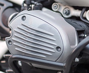

hey, wie wäre es, 1300er TÜ-Motor mit ~130PS und ~130NM von Roessner&Rose sowie längerer Endantrieb und die Zylinderkopfdeckel von der BMW Lac Rose :
Gruß, Gunter

Der Hubraum erweitert sich von 1170 auf 1240 ccm.
Es gibt verschiedene Möglichkeiten.
104 mm Zylinder (immer im Tausch) mit:
Langkolben und Serien Pleuel 125 mm
Langkolben mit leichten Pleuel 125 mm ( Gewichtsersparnis gegenüber der Serie 240 gramm)
Kurzkolben mit HP 2 S Pleuel 128 mm
Kurzkolben mit leichten Pleuel 128 mm
Das alles funktioniert aber nur mit einer entsprechenden Auspuffanlage in Verbindung mit einer Zylinderselektiven Abstimmung auf Lambda und einer Drehzahlerhöhung um 500 umin, wie z.B dem Rexxen, dass aber dann genau so Betriebssicher wie das Serienprodukt.
Dokumentierte Laufleistung über 140.000 km ( und mehr).
Ein längerers HAG macht auf der GS keinen Sinn, nicht um Drehzahl zu senken und nicht um schneller zu werden. Das größte Problem bei dem Zuwachs an Drehmoment ist eh das rum..........n und voll aufreissen der Klappen um 3.500 umin. Dafür ist das Biegemoment der KW schon bei der Serienleistung zu gross.

Rössner & Rose bieten aktuell einen 106,5mm Kolben für die RnineT. mithin 1301ccm.
135PS bei etwa 7100min-1 und 145Nm.
Mit allem Zubehör wie oben beschrieben.
Bei R120GS TÜ war es mal 1270ccm mit etwa 125PS. Ist im Moment nicht im Angebot.
Mir kam es vor allem auf eine 'dezente' Leistungssteigerung an, wobei das 'Mopped' äußerlich möglichst unverändert ist.
....mal abgesehen von den neuen Zylinderkopfdeckeln.:cool:
Da ich persönlich gerade 'Full Throttle' ab 2500min-1 auf der Landstraße bevorzuge, wäre die Hubraumerweiterung bedenklich, besonders im Bezug auf die KW-Biegeschwingungen, welche ja auch schon bei der normalen TÜ bedenklich sind.
Diese Probleme gab es ja schon auch bei den 2-Ventilern - da wurden auch Motoren mit Mittel-Lagern gebaut.
Ansonsten muß es nicht 150PS usw. sein, ~130PS und ~130Nm wären auch ganz nett.

Um die 106,5 Zylinder zu fahren sind Anpassungen an den Ölkänälen und den Kenntenspannern (Ölleitung aussen) notwendig.

Hey, eigentlich verfolge ich das Thema schon länger, sollte auch technisch und finanziell sinnvoll sein...
Aber die neuen Zylinderkopfdeckel haben etwas... :p:cool::confused::o
Aber, dann sollte auch das 'Moppedle` tatsächlich etwas mehr haben.....
Nicht unbedingt brachial . . aber so einen kleinen Kick...
