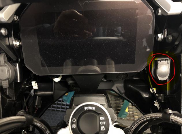

Ich brauche für meine Handyhalterung (inkl. Stromversorgung) eine Quelle, wo ich 12 Volt anzapfen kann.
Vorzugsweise in Cockpit-Nähe. (beim Vorgänger, meiner K25 war das noch sehr einfach)
Direkt an der Batterie der K50 ist das inzwischen rel. umständlich, so wie diese eingebaut ist.
Am Cartool-Stecker hängt bereits das Navi.

Parallel zu Navi?

Warum nimmst du nicht ein Y-Kabel mit Cartool Stecker?

Ich würde einfach das Navikabel anzapfen und wasserdicht versiegeln und gut ist es

Ob Du dem Strom vom Cartool- oder vom Steckdosenanschluß nimmst bleibt sich gleich. Ist ein Stromkreis mit unterschiedlichen Steckern.
Eine "elegante" Lösung, wenn man nicht am Originalkabel rumbasteln will wäre für die Bordsteckdose diese Abzweigung (Pos. 3) aus dem Ergänzungssatz:
https://www.realoem.com/bmw/de/show...-K50-BMW-R_1200_GS_0A01,_0A11_&diagId=77_0583
ja cool!
.... gibts bei BMW für ges. knapp 50,-€
oder im Net für ehrliche 15,-€ in England o. Spanien.. (unglaublich)
