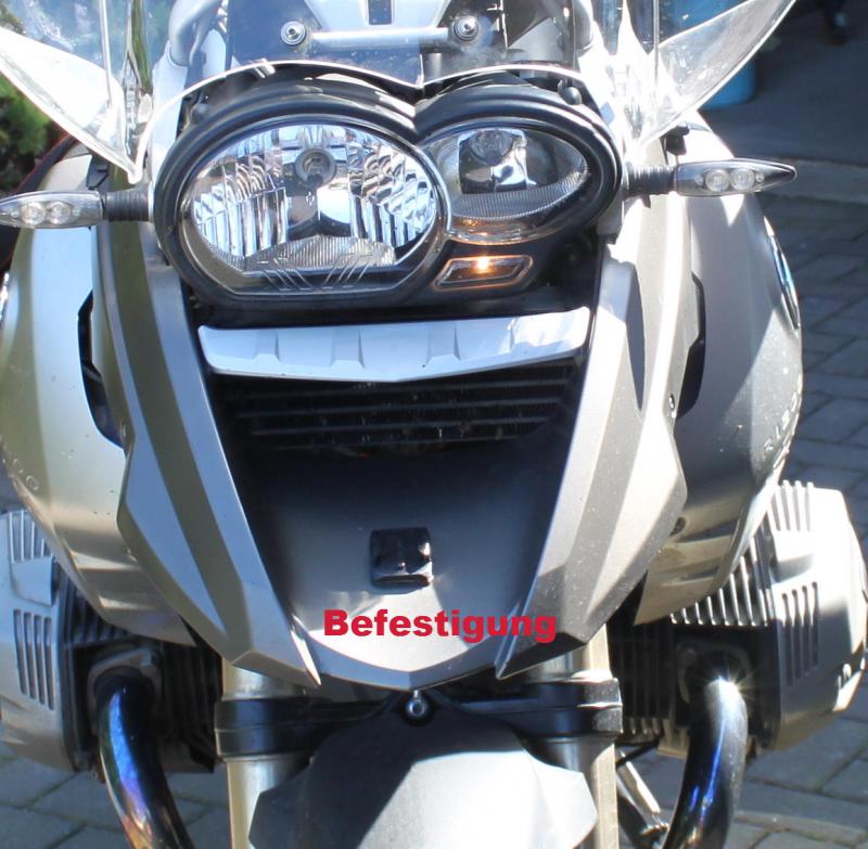

Habe zwei Befestigungen.
Einmal Ram Mount Kugel am Lenker und eine flache Montageplatte auf eine RAM Mount Platte geklebt.(Hatte ich noch vom Navi Garmin 550 übrig)
Dann habe ich noch 1 flache Montageplatte in den Schnabel der GS geklebt.
Hält Super und die Aufnahmen sind Spitze.
Eine gebogene Montageplatte habe ich auf den Helm (Schubert C2) geklebt.
Bin schon 200 km/std mit der Kamera gefahren.Hält garantiert.
Die Aufnahmen von der Schnabelbefestigung sind nach meiner Meinung die besten.

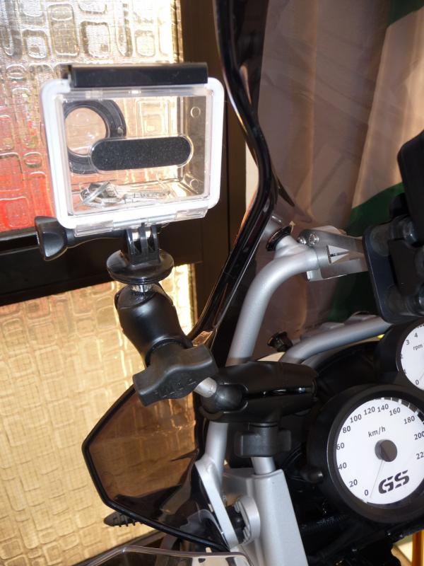

Hallo zusammen,
ich habe die Gopro mit zwei Rammounthalterungen am unteren Bügel befestigt.
Hier einige Bilder.
Grüße Uwe

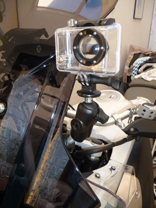

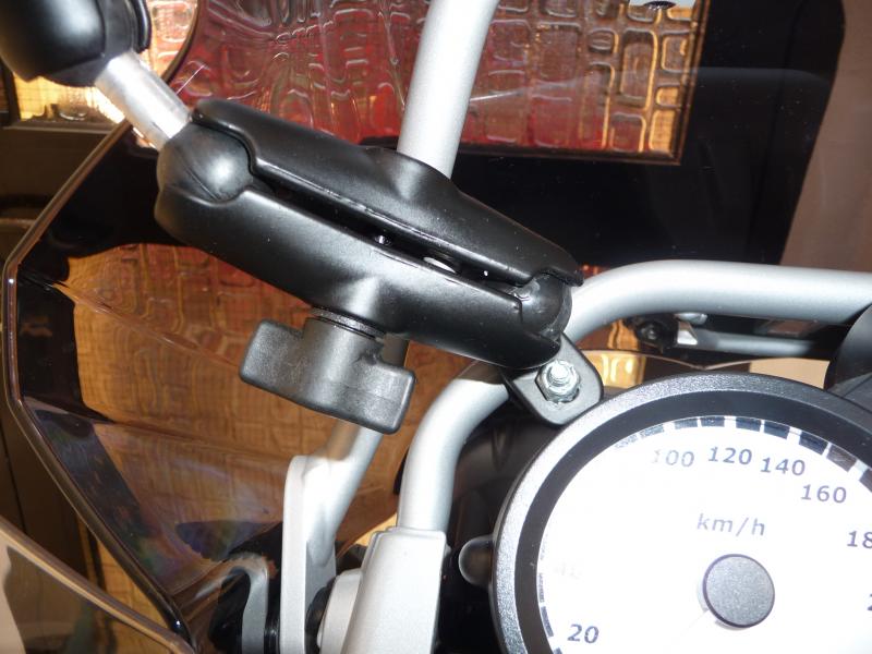

Hier mal ein Bild meiner Befestigung.
Hallo Wilhelm,
genauso habe ich meine GOPRO auch gerade angebracht.
Die Position ist gut, wenn z.B. einer vor Dir fährt - ansonsten ein wenig "fad" (finde ich auch Chrisflyer)
Obwohl, wenn die Kamera ziemlich weit hinten, also "genau" vor dem Oelkühler angbracht wird, sieht man auf dem Bild ein Stück vom Kuh-Schnabel.
Ist zumindest etwas - wenn auch der Tacho besser wäre - keine Frage.:rolleyes:
Bin gespannt was noch so an Ideen kommt........:)
