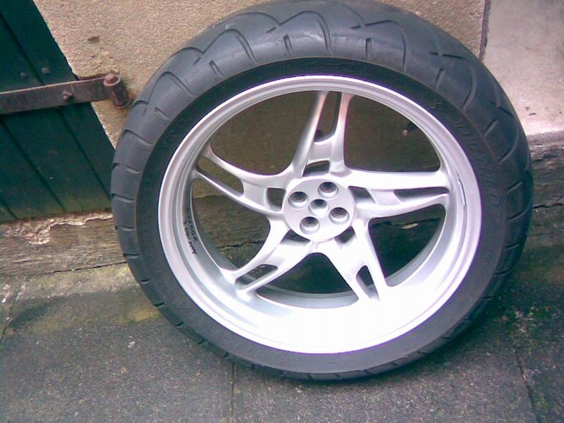

Bin dabei auf 17 zoll umzurüsten .Deswegen suche ich jemand der das
schon gemacht hat und mir ein paar Fragen :confused: beantworten Kann .
Habe mir schon Felgen ( von einer 1150 R / RT , siehe auch Bild des Hinterrades ) besorgt . Die Bremsscheiben von der Speichenfelge scheinen
auch zu passen . Doch der ABS Ring ist direkt an der Speichenfelge befestigt und an der Gußfelge sind keine aufnahmen dafür vorhanden .
Weiß jemand , ob ich die vorhandenen Bremsscheiben wieder benutzen
kann und wie ich den ABS Ring wieder befestige oder ggf. eine andere Scheibe und einen anderen ABS ring benötige . Falls ja, weiß einer von Euch welche BMW Teile das sind ? Ich gehe davon aus , dass es Teile aus
dem BMW Regal gibt , da es bei Touratech einen Radsatz gibt , der
anscheinend die von mir gekaufte Felge verwendet.
Würde mich freuen , wenn mir jemand weiterhelfen kann.

Hi,
da haste wohl ne Felge von ner 1150er mit I-ABS und du hast auf der GS noch ABS 2 (dicke Aluguss ABS-Ringe). Beim I-ABS werden die ABS-Ringe unter die Bremsscheibe geschraubt.
Irgend nen altes K Modell hat die Bremsscheibe mit nem Adapter ans HAG gebaut, also direkt mit ABS-Ring. Aber weiss nicht mehr welches Modell das war ;) Und vorallem weiss ich nicht, ob die Lösung dir für hinten hilft.
Notfalls könntes du auch die anderen ABS-Ringe verwenden also die fürs I-ABS die unter die Scheibe geschraubt werden. Die Gefahr besteht aber dadrin, dass das ABS bei ner gewissen Geschindigkeit austeigt (150kmh?!). Aber es soll Leute geben, bei denen klappt diese Geschichte wunderbar...
Sichereste und beste Lösung: Den Radsatz verbimmeln und passende Räder kaufen ;)

Hallo zusammen,
meine GS ist Bj. 2003 mit I-ABS. Soweit ich weiß, wurde für den Umbau
nur ein anderer Tachoantrieb benötigt! Bremscheiben vorne
und auch Hinten, inkl. ABS-Ringe (zwischen Scheibe und Rad montiert),
sind vom orig. Radsatz entnommen worden.
Gruß Heiko

Hallo
Ich habe den Umbau bei meiner 11er diesen Winter gemacht.
Die Felgen der 1150 Rt vorne und hinten passen.
Du brauchst die ABS Ringe der 1150 Integrallbremse(Vorne und Hinten), den Tachoantrieb der 1150, die zur Felge gehörenden Radbolzen, die Distanzscheibe fürs Hinterrad und noch einen Vorderradkotflügel für 17 Zoll.
Ich hab Dank Finn einen der K 1200 RS. 1100 R/RS/RT/S sollten auch passen.
Aufpassen musst du mit den Abs Sensoren wegen dem Distanzspiel.
Mein Abs funktioniert auch bei 190 km/ immer noch einwandfrei.
