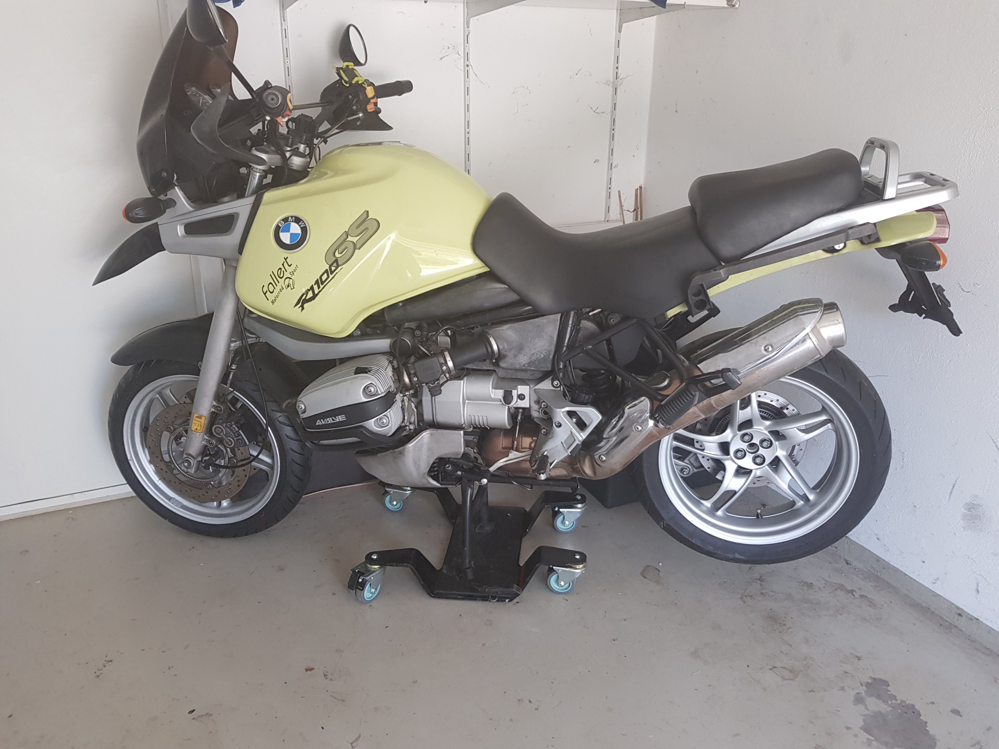

Hallo zusammen, ich benötige Hilfe zwecks TÜV /Gutachten für einen Umbau auf 17 Zoll.
Zum Motorrad; BMW 1100 GS, BJ 1998, mit ABS
Ich habe die Felgen und Bereifung von der 1150 RS, die passenden ABS Ringe, den Tachoantrieb, Distanzscheibe und die untere Gabelbrücke.
Lt. dem GS Forum wurden bereits schon öfter die 1100 GS auf 17 Zoll umgebaut.
Jetzt bin ich auf der Suche nach einem Gutachten, was ich dem TÜV vorlegen kann.
Oder hat noch jemand eine Idee, wie ich den Umbau eingetragen bekommen.

Ich würde die untere Gabelbrücke der GS verwenden, mit der unteren Brücke eines Straßenboxers senkst du die Front um weitere 18mm ab.
