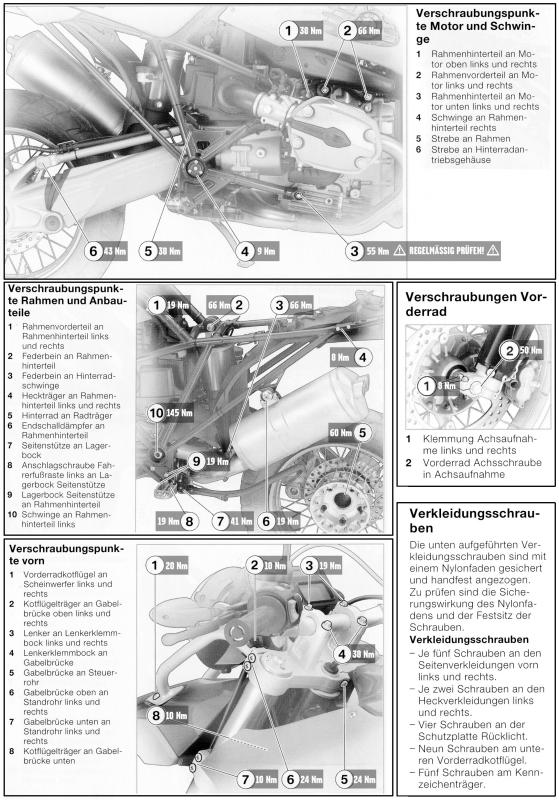

Außerdem ist diese Stelle auch im Manual (RTFM :D) , in der Abteilung: "Wartungsanleitung bei sportlichem Geländeeinsatz", abgebildet.
Wer es noch mal genau wissen will:
am Rahmenhinterteil: 38 Nm
am Hinteradantriebsgehäuse: 43 Nm
Die Angaben sind natürlich richtig aber dennoch ohne Gewähr :p, sonst verklagt Ihr mich noch, wenn der Rückruf zu spät kommt.:eek: :D
Übrigens zur Vereinfachung der Drehmomentkontrolle hatte ich mal einen Plan gescannt und hier eingestellt und Ampertiger (wenn ich nicht irre) hatte das layout noch optimiert.
Wenn Ihr wollt, könnt Ihr wieder zugreifen, s.u.
mind
Dieses Dokument...
..habe ich dankend angenommen, kopiert und in die Werkstatt gehängt!;)
