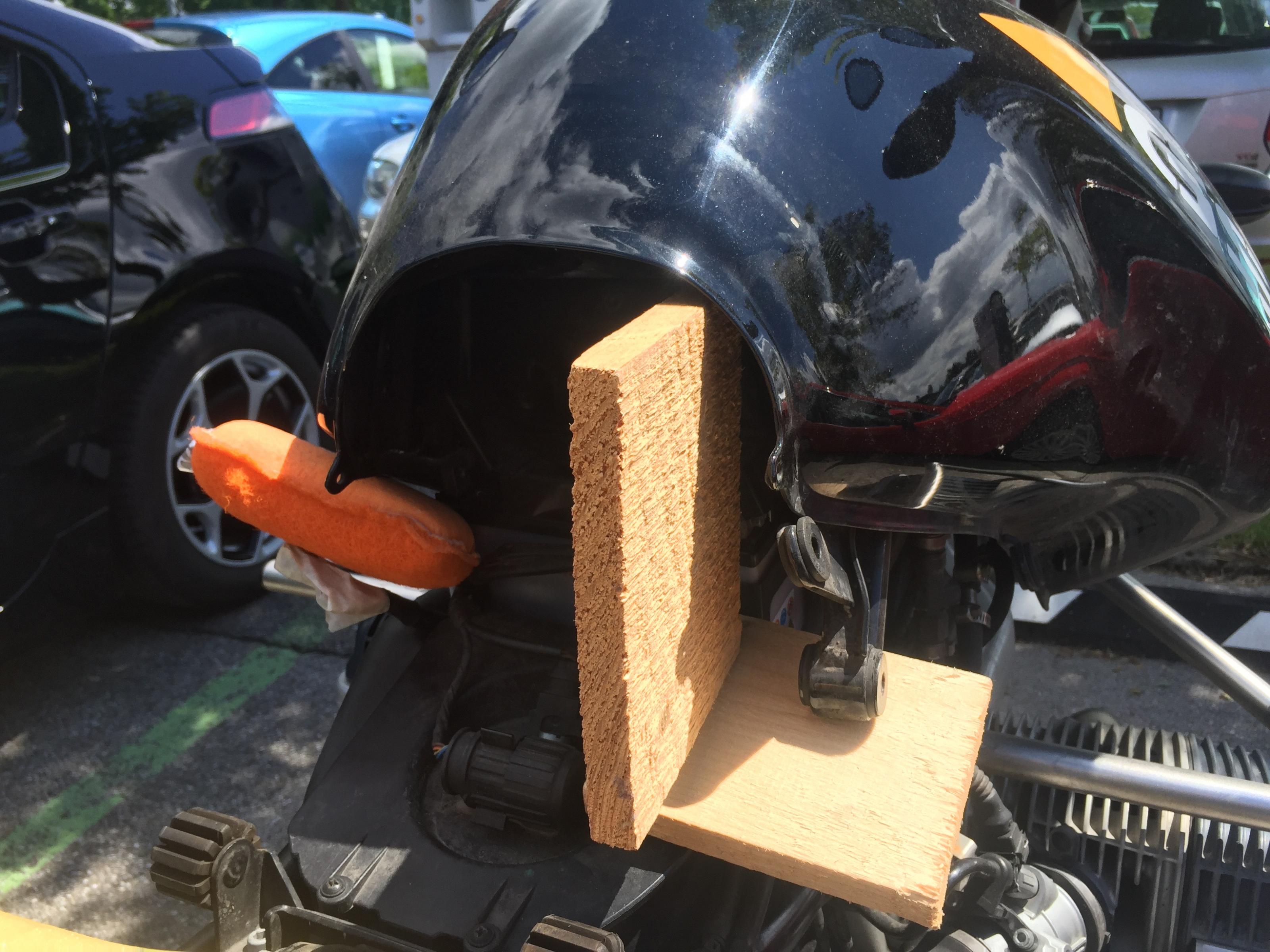

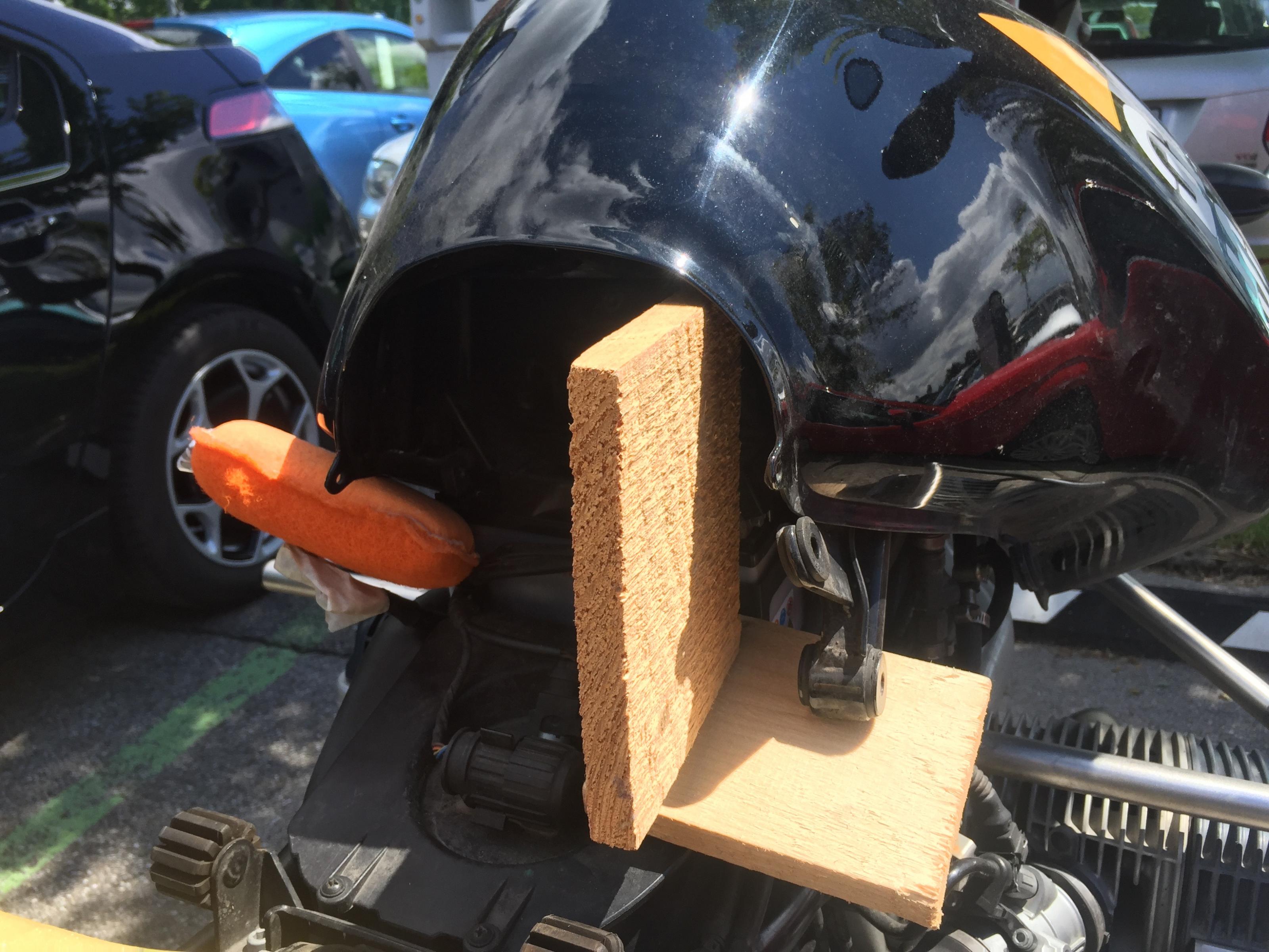

Hab den Batteriewechsel jetzt hinter mir. Blöderweise 200 km von daheim entfernt. Batterieausbau klappt gut, wenn man den Tank nur anhebt und mit irgendetwas (hier ein Stück Holz) hochstemmt.

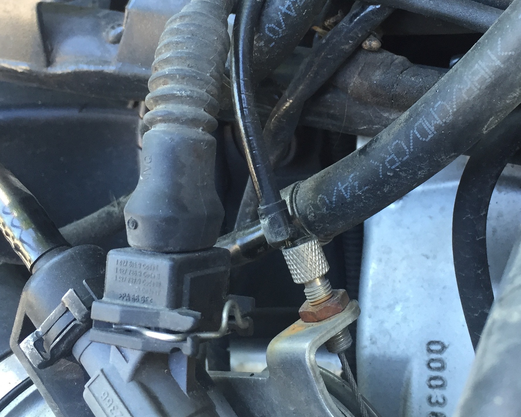

Natürlich hab ich wieder den Gaszug ausgehängt (siehe Bild), aber wenn man das weiß, ist es nicht schlimm. Einfach mit 2 Fingern wieder einhängen. Blöd nur, wenn man sich fragt, warum auf einmal nur ein Zylinder läuft.
