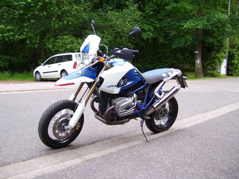

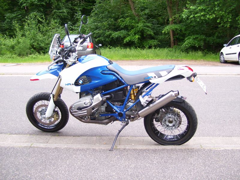

Hier ein Bild wie du es gerne siehst :rolleyes:

nicht irre machen lassen Pfälzer, deine ist wirklich sehr schön.....muß ich neidlos anerkennen. ein Sahnestück...
noch ein bild von vorne wo die scheibe zu sehen ist? ;) welche ist das?

Die Scheibe ist von Wunderlich
Freut mich wen dir mein Möpi gefällt

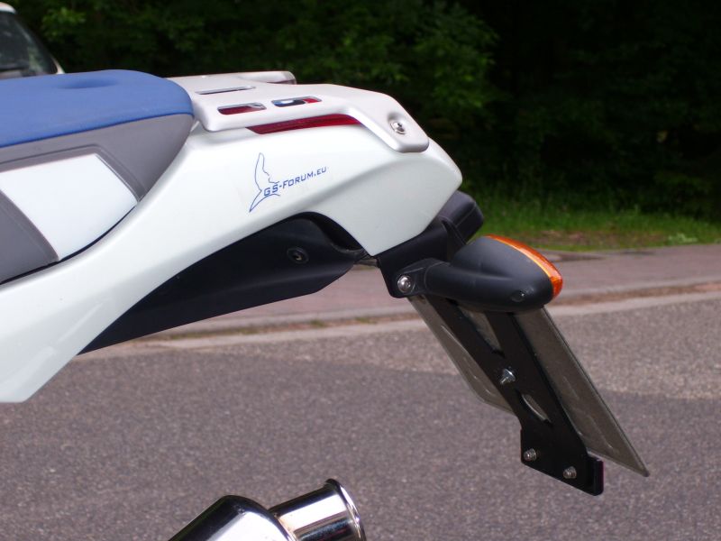

optik geil, allerdings brauche ich jetzt ein neues kennzeichen. das alte teil hat sich auf meiner tour (3 tage, 1800 km) durch schweiz und piemont in zwei teile durchvibriert. ich werd mal mit etwas gummi versuchen, die gröbsten vibrationen abzumildern.

Nochmal zur Montage. Ich habe bei mir zwischen Nummernschild und Halter, drei Kunsstoffscheiben untergelegt, damit nix klappert.

Tipp von mir als Einzylinderfahrer..1mm Alublech unter das Nummernschild und an jeden Eck jeweils mit einer Niete miteinander verbinden...und gut ist.

Mein erstes Nummernschild habe ich mit dem orginalen BMW Kunststoffträger bei ca. Km 5600 (nur Strasse) vernichtet gehabt.
Seit dem ich den Alu-Nummernschildträger mit Gummischeiben zwischen Nummernschild und Träger montiert habe ist bis jetzt km 17.000 Ruhe.
Nummernschild hält.
Also wie schon vorgemerkt, Gummis drunter, und Hertzis Lösung mit der Aluplatte ist ebenfalls super. "Mind" fährt glaube ich auch mit Aluplatte unter dem Kennzeichen rum...
