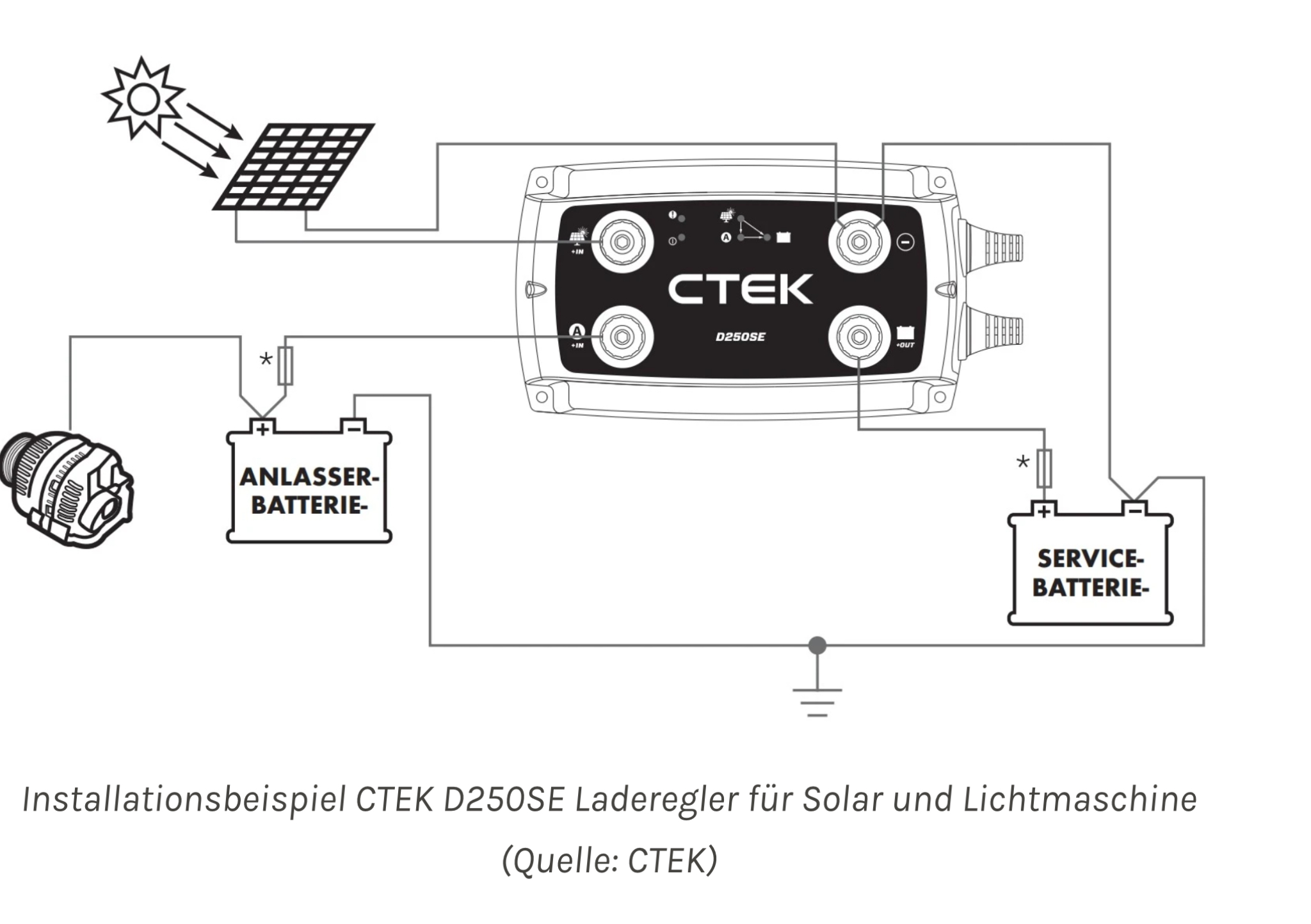

Ich empfehle die Regelung mit dem neuen Li Accu zu montieren da man hier auch noch mit einem Panel erweitern kann .
Eine kurze Beschreibung dazu ..
Das robuste, gekapselte Gehäuse und die großzügig bemessenen Anschlussklemmen (Kabelquerschnitte!) überzeugen uns ebenso wie das vom gleichen Hersteller erhältliche Batterieladegerät für Landstrom (siehe weiter unten). Es können 50-300 Wp Solarpanele angeschlossen werden, somit haben wir noch Reserve für ein eventuell späteres drittes Panel.
Der Laderegler ist konfigurierbar für die optimale Ladung von normalen Blei-Batterien, AGM- oder Lithium-Ionen Batterien. Ein Temperaturfühler, welcher nahe des Plus-Pols der Batterie angebracht wird, optimiert die Ladespannung temperaturabhängig und schützt vor Überhitzung der Batterie beim Laden.
Laden über Auto-Lichtmaschine :
Der oben beschriebene CTEK Dual Charge D250SE Laderegler lädt die Wohnbatterie nicht nur von Solar, sondern auch während der Fahrt über die Lichtmaschine des Wohnwagen-Zugfahrzeugs oder eines Wohnmobils. Scheint während der Fahrt auch noch Sonne, wird sogar gleichzeitig von der Lichtmaschine und von den Solarmodulen geladen. Perfekt.
