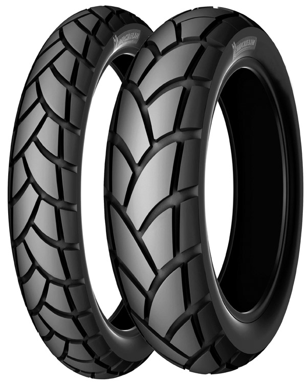

hallo gemeinde!
ich schaffe es nicht, bei meiner 1200 GS den vorderreifen ohne angstrand zu fahren....hinten fahr ich brav die noppen weg, eigentich bei jeder ausfahrt ohne angststreifen....
anakee, relativ neu, druck vorne 2,7 hinten 2,9
mein kumpel fährt vor, absolut gleicher speed, bei dem is alles blank....
mach ich was falsch ode ist da irgendeine schlechte einstellung der dämpfung, luftdruck oder so schuld...
nebenbei kann ich mich recht schlecht darangewöhnen, das die 12 in ie kurve reinfällt, hab schwierigkeiten den radius gleichmäßig zu fahren.....
mit der 11er kuh war beides (rand und stabilität in der kurve ) kein thema....
ich fahr so 15.000 /a, seit 6 jahren, fühl mich sicher und fürcht mich nicht vorm umlegen.....aber das nervt ;-)
thx für tipps!

fahre auch den anakee (und das gerne). bei mir sieht es auch so aus dass vorne ein kleiner rand bleibt und hinten nix. ist beim anakee eigentlich normal. keine gedanken machen, fly fast, fly low, have fun ;-)

ist doch alles erklärt worden,
Der VR ist balliger, d.h. du brauchst einige Grad mehr Schräglage, bis zum Rand. Ist oft so bei Enduro HR, daß die flacher sind
als Straßenreifen, man ist also eher am Rand.
Zum Fahrverhalten ein Auszug aus einem Test von www.mopedreifen.de ein Motorradreifen-Portal mit Beratungsdatenbank :
Wir haben den Anakee 2 auf einen BMW R1200GS mit ESA-Fahrwerk einem 3000 km Test unterzogen.
Testergebnis:
Der Anakee 2 fährt sich sehr komfortabel. Jedoch ist es bei der GS erforderlich, den Luftdruck im Einpersonenbetrieb bereits auf den Luftdruck für Vollast zu erhöhen. Bei einem Luftdruck von 2,8 bar am Hinterrad lenkt der Anakee 2 sehr direkt ein und dämpft trotzdem sehr gut.
Nur neigt die GS in leichter Schräglage dazu nach innen zu kippen und es ist schwer die Linie zu halten.
Richtungswechsel lassen sich aber sehr leicht einleiten.
Probiere halt nen anderen Reifen aus.
Und ansonsten sieh es als Sicherheitsrand an. Alles kein Problem, es sei denn du möchtest eins haben.
