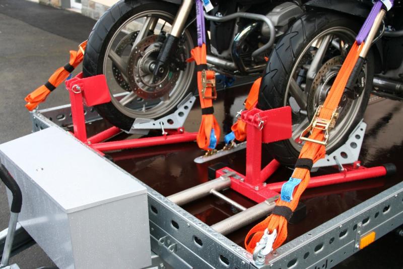

das kannst du vermeiden, indem du vorne zwei kräftige gurte zum verspannen an der unteren brücke verzurrst (klar, was sonst) und zusätzlich zwei (dünne) am lenker befestigst.
die oberen verhindern, dass das mopped um den unteren verzurrpunkt schwenkt.
.....könnte auch (wie sonst früher ohne Wippe) einmal durchs Rad um Felge und Reifen gehen und links und rechts dagegen an den seitlich Bordwänden sichern. Hat dann auch "ohne alles" über 1000 km trotz schlechter Strassen gehalten und liess sich (damals zumindestens zulässig) im Ausland auch bei 130 kmh über die Rollbahn fein bewegen die Fuhre.........

...ich denke die isses die ich am WE beim Qupiloten gesehen habe, die werde ich mir holen. Braucht man die wirkich net festzuschrauben oder sicherheitshalber lieber doch? Sieht aber schon einfach aber genial standfest aus dat Dingens, und wenns dann noch 2 Spanngurte dazu gibt.....
Nein brauchst Du nicht, hab das Dingen bei mir im Pferdehänger auch (aber nicht für den Zossen:rolleyes:) funzt 100%

Nochmal zur Wippe: habe ich auch. Geiles Teil! Q reinfahren, Wippe schlägt um, Q festzurren, fertig.

wir haben diese hier:
super stabil und verschraubt, Reifengröße einstellbar und mit ein paar Änderungen sogar klappbar

ich nutz die auch in der garage, daher hab ich freistehende.
Boogieman
verwende ebenfalls die von Powertools. M.E. sehr gutes Preis/Leistungsverhältnis, aber halt wie bereits erwähnt recht hohe Versandkosten.
Allerdings lege ich Wert auf eine Abstützung nach vorne. Kann mir vorstellen, dass die größten "Kräfte" beim Bremsen auftreten.

Allerdings lege ich Wert auf eine Abstützung nach vorne. ...
das realisiere ich lieber dadurch, dass ich hinten dickere gurte verwende.
vorne 2x 500kg doppelt
hinten 2x 1.000kg doppelt

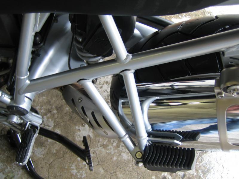

das problem hab ich eh nicht, da ich am rahmen direkt verzurre, nicht an den auslegern.
