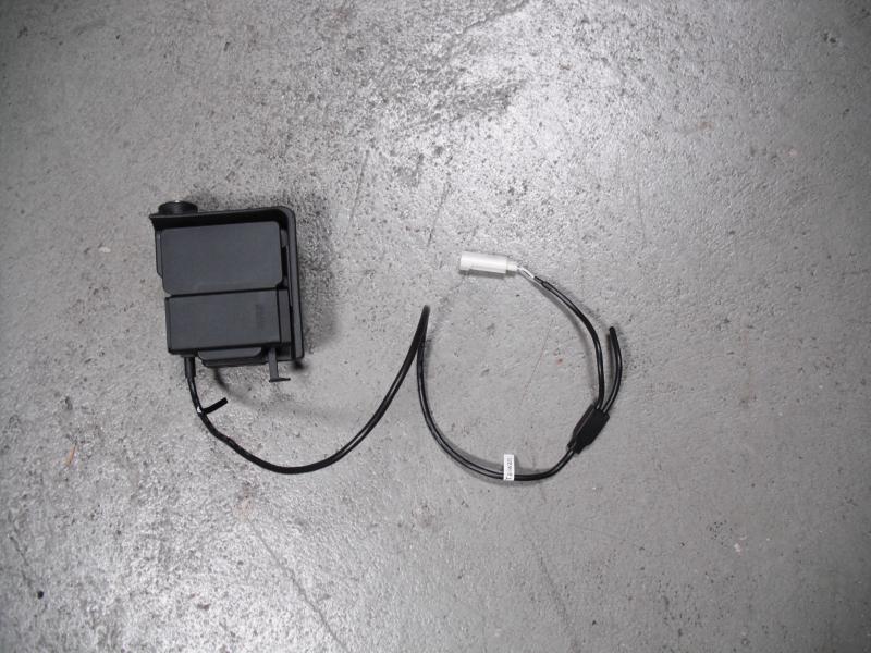

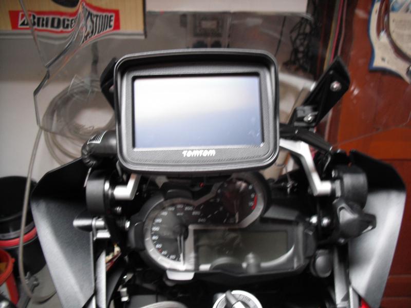

Ganz einfach, von oben anfangen die kabelbinder mit kleinem Seitenschneider durchtrennen. Der Stecker ist etwas in der Verkleidungsvertiefung. Raus ziehen entriegelung drücken und ab ist er. Es ist noch ein weiterer Stecker mit dem Kabel über eine Y Verbindung verbunden. Das rote Kabel ist plus das schwarze minus das blaue für den Kontroller. Habe Stecker abgeschnitten und mit Stossverbindern an die TomTom Leitung angezwieckt. Stossverbinder verwenden die sich schrumpfen lassen. Über die gesamte Verbindungsstelle nochmals Schrumpfschlauch. Stecker wieder anschließen neue Kabelbinder montieren, Fertig. TomTom wird jetzt geladen und auch Zeitverzögert, wie bei der Orginalhalterung abgeschaltet.
Halterung von Biketech und Navi ganz nach links montiert, dann sieht man auch den Drezahlmesser vernünftig.

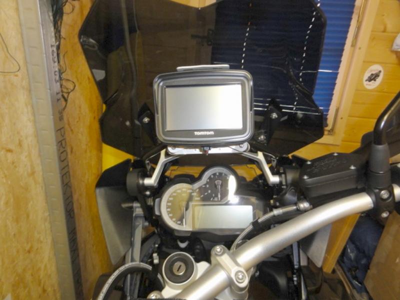

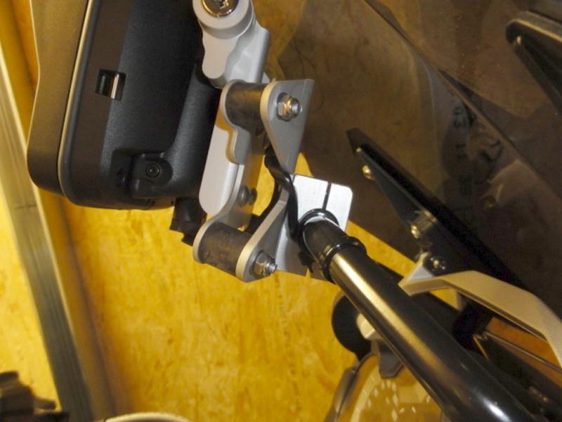

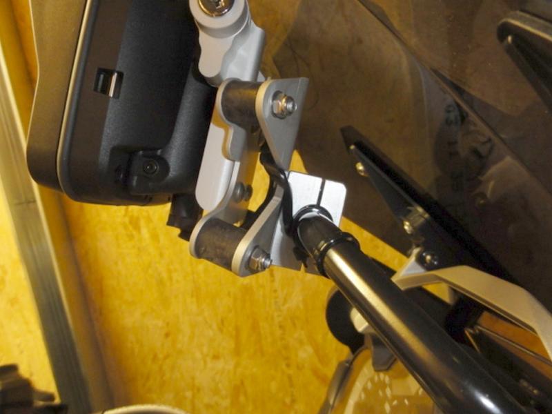

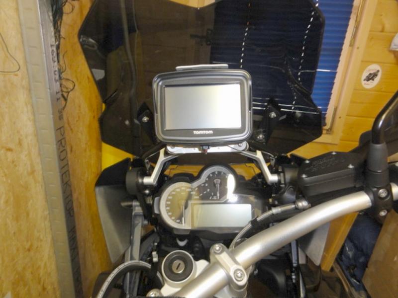

Ich habe mich für die abschließbare TT-Halterung entschlossen, diese auf einen selbst gefertigten Schraub/Klemmadapter befestigt....ergibt freien Blick auf die Armaturen.

Schön, die Weihnachtsbeleuchtung an der OSB Platte :rolleyes:

Habe neue GSw, Stecker war beim :) nicht vorrätig, und warum soll der Ausgebaute auch bei mit rumliegen. Bei evtl. späteren Verkauf kann ich den Stecker erneut abschneiden und an das Orginalkabel anschließen.
Die TT Halterung war mir zu klobig. Werde die Orginal Diebstalsicherung von TomTom verwenden.
