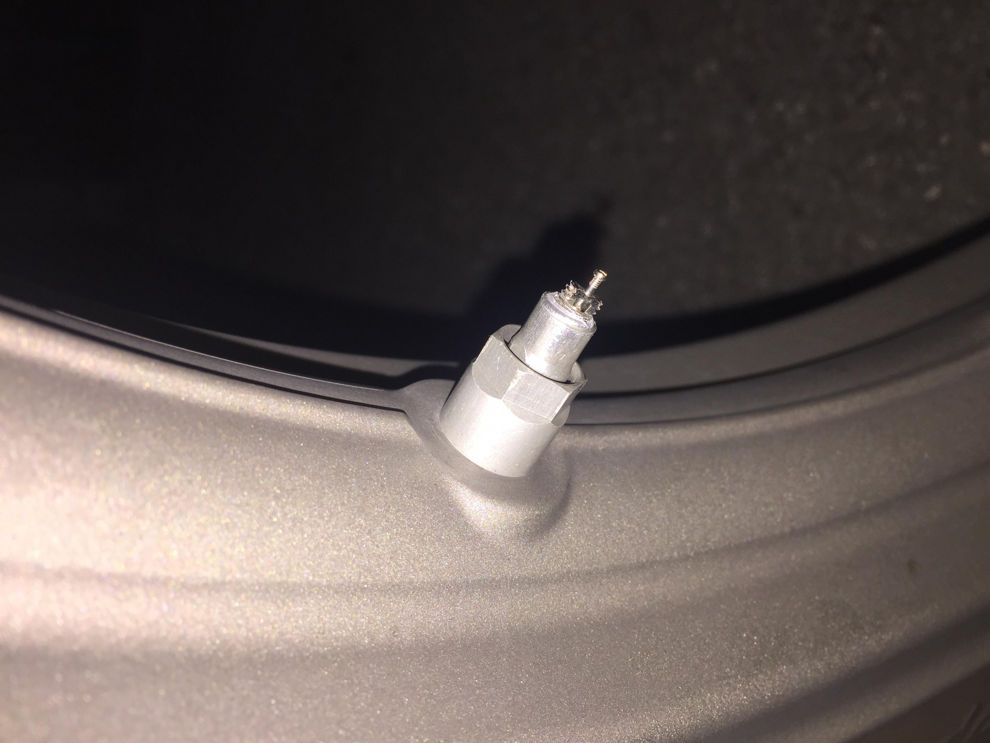

mir ist gerade auf dem weg zur Arbeit bei der Tankstelle das Ventil des Vorderreifens abgebrochen.
Wollte etwas Luft einfüllen und beim ansetzen des Tankstellenkompressors ists Passiert 😳.
Das ging ganz leicht ohne rohe Gewalt.
Schaut Euch bitte mal die Bilder an.
Meine Frage jetzt:
Lässt sich nur das vordere Teil tauschen (also das vor dem Sechskant), oder muß die komlette Einheit mit Reifendrucksensor getauscht werden ?

Laut Ersatzteilkatalog gibt es das einzeln. Nennt sich Reparatursatz RDC-Ventil
Servus,
laut dem Meister bezieht sich der Reparatursatz nur auf die komische Mutter die man auf meinem Foto sieht und ein paar Gummidichtungen. Ich hab also den Sensor zerstört *pulsbekomm* . Der Sensor kostet 90,- *käseweiswerd* .

Auweia...dann ist es noch deutlich ärgerlicher..... :(
Wäre es nur die Verschraubung gewesen, hätte der Sensor auch nicht neu angelernt werden müssen.
Wenn ich mir das abgebrochene Teil so betrachte, müsste der darunter liegende Alukörper doch eigentlich genug Materialstärke aufweisen, dort ein Feingewinde aussen aufzuschneiden, um dort wiederum eine Verschraubung (qausi Verlängerung) mit darin befindlichem Ventileinsatz zu befestigen, ggf. mit ein wenig Dichtmittel.
http://www.bikehit.de/1832-home_default/ventil-verl-ngerung-sv-mm-stk.jpg
Das würde den Ersatz der gesamten Einheit obsolet machen. Wenn man das Werkzeug (Gewindeschneider) hat, sind die Kosten und der Aufwand sicher sehr überschaubar.
