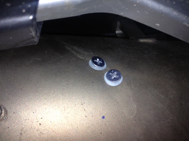

Das mit dem Auspuff ist bei meiner Frau ihrer ersten BMW G650x auch passiert. Zum Glück wurde dieser auf Garantie gewechselt....
Leistungsverlust und geringe (max. 135km/h) Höchstgeschwindigkeit waren die Folge. Kosten für einen neuen Auspuff ca. 1000.-Euro.

Jaja, s´heilig Blechle war lose...
Es lies sich nach vorn und hinten verschieben.
Hab jetzt mal rundum das Blech fixiert. Wie lange das gut geht, weiß kein Mensch.
Aber ein Versuch ists zumindest wert.
