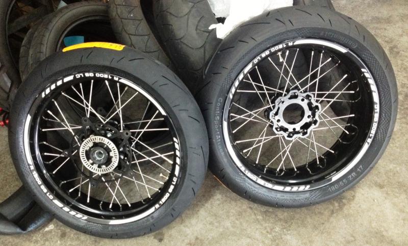

nächste Woche kommt mein Radsatz.
Ich stell dann mal Bilder rein.

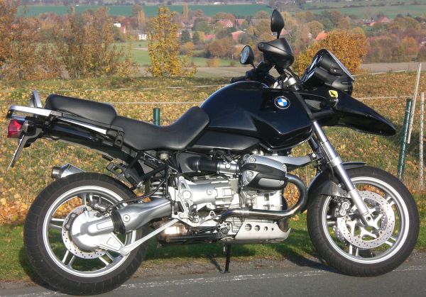

Zum Thema 17 Zoll:
100230d1371531138-bmw-r1150-gs-mit-17-zoll-fahrwerksumbau-alles-eingetragen-gs-rechtsklein.jpg
Fährt sich extrem handlich und hat null Probleme i. S. Schräglagefreiheit.

Schluffen sind schon drauf.
Heute Abend noch den Adapter für den Kardan anbringen
und dann die Räder und Kotflügel dran.
Gutachten kommt morgen.
