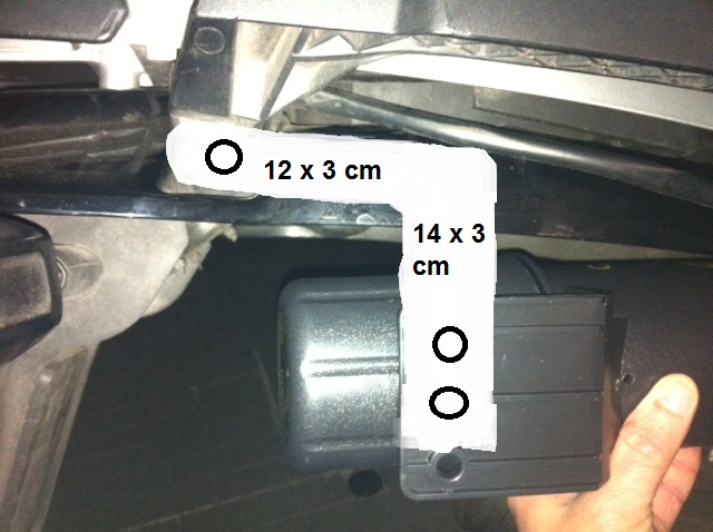

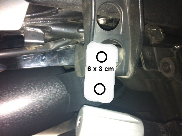

So ungefähr stelle ich mir das vor.
Werde bei nächster Gelegenheit ein paar Schablonen machen und diese anpassen. Sobald ich die richten Winkel fertig habe, stelle ich neue Fotos
ein, wird aber wahrscheinlich erst nächstes Jahr was werden.

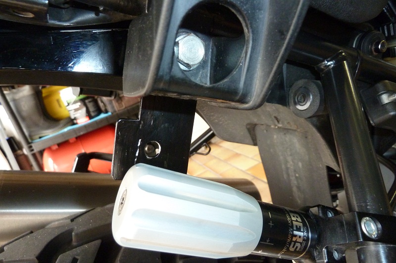

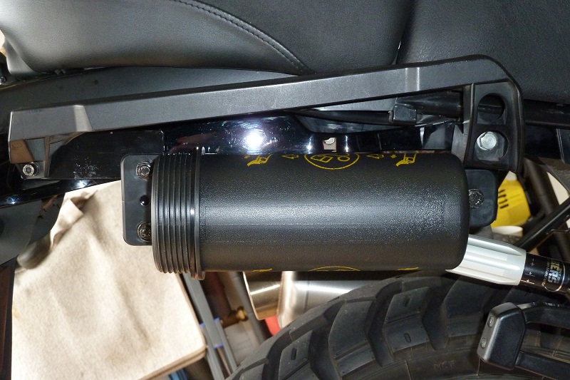

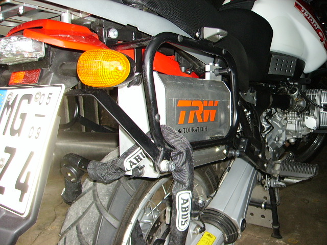

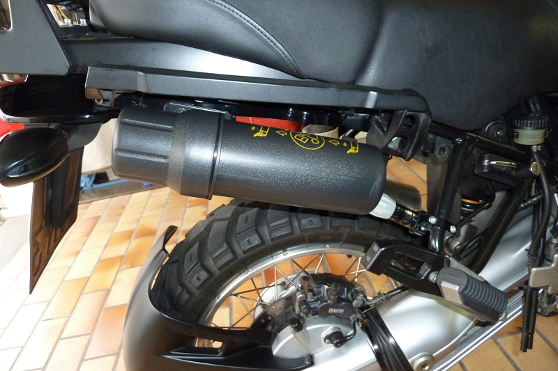

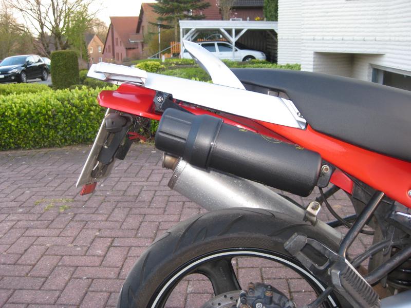

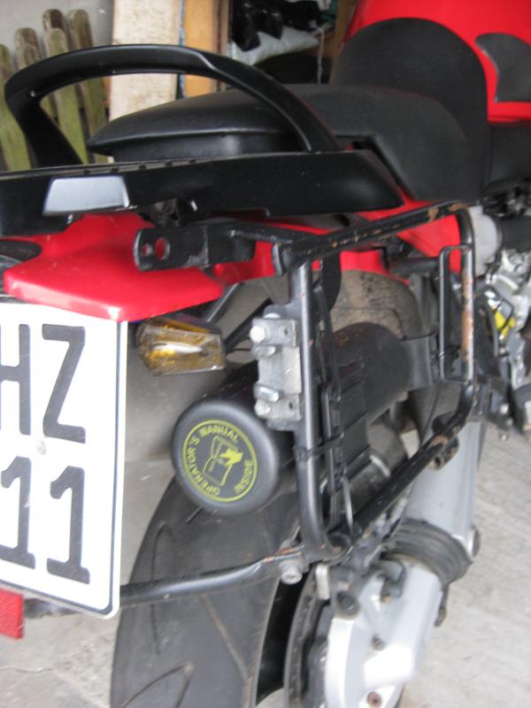

ich hatte meine ToolTube auch mal am Mopped montiert. Sah so aus (1. Bild). Aber da ich die Tube eh nur brauche, wenn ich eh mit Koffern unterwegs bin (in der Tube bringe ich die Buddel vom Benzinkocher unter), habe ich sie jetzt hinter dem rechten Kofferträger (Bild 2).
Danke Finn für die Bilder! :)

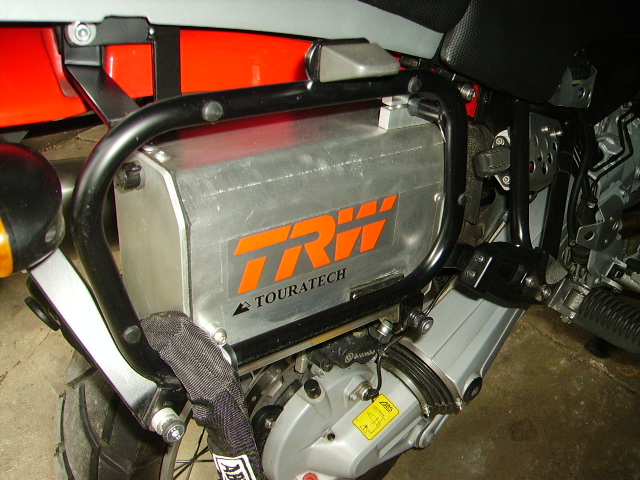

Off topic: frage mich grade, ob das wohl die gleiche Stelle ist ;)...
Gerne :)

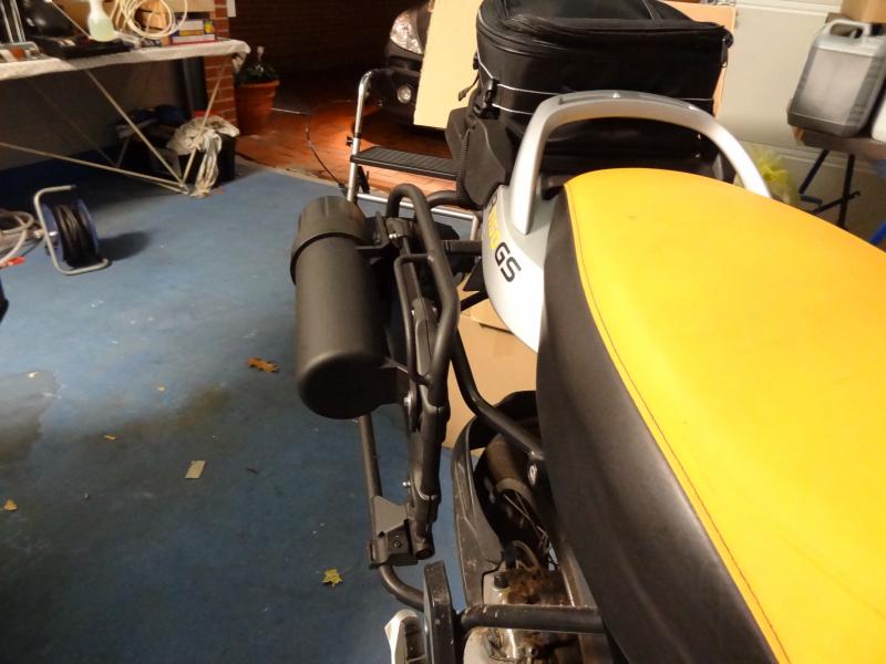

Ich hab´ grad noch eins gefunden, wo man die Tube mit Koffer sieht. Man kann auch gut sehen, dass es vom Platz zum Rad gut passt:

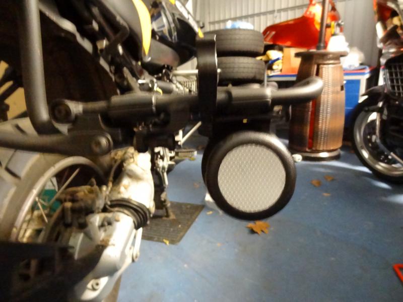

ich habe ja die original Alukisten an der ADV und somit die klappbaren Kofferträger. Ich habe die Toolbox an der rechten Seite unterhalb der Träger angebracht. Geschraubt an der original Halterung, ohne Zusatzteile.
Stelle mal heute Abend Bilder ein.

Norddeutscher, du hast ja auf deiner Tool Box einen Reflexionsaufkleber.
Frage: Selber zugeschnitten? Und wenn ja wo hast du das Grundmaterial her?
Norddeutscher
Norddeutscher
12.06.2011
495
Papenburg, Emsland
R 1150 GS Adventure und K 1100 LT
jepp Relexfolie und selbst zugeschnitten. Die Folie habe ich von einem Schilderhersteller, nennt sich Floie Typ 1, auch bekannt von Verkehrszeichen. Ist ähnlich wie 3M Folie.

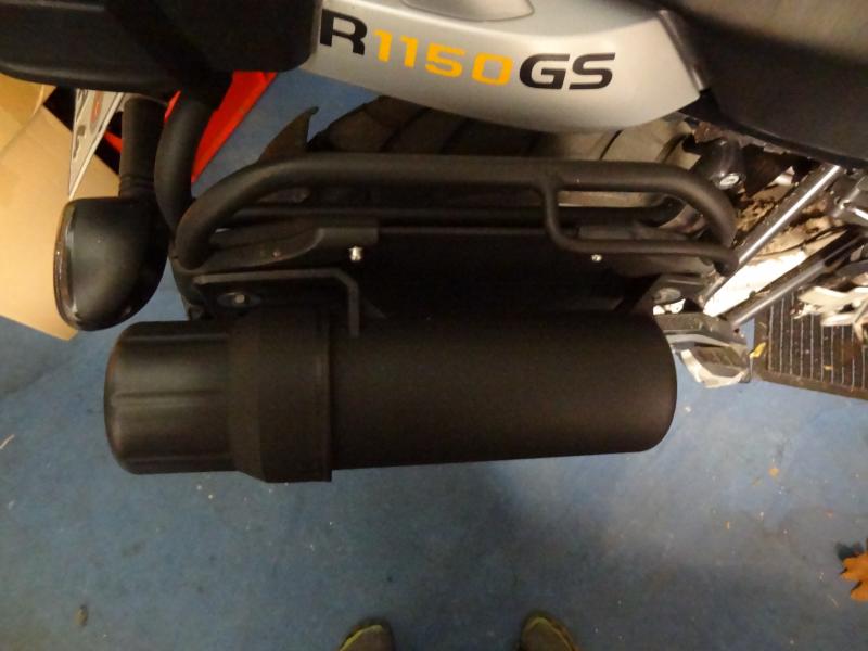

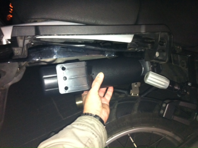

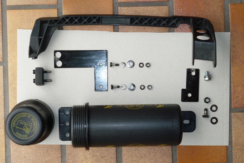

Habe endlich mal wieder gebastelt ... ist ja Ostern! :D
Habe jetzt doch die nach außen liegende Variante gewählt. Da passt dann
aber nicht mehr der Tourenkoffer dran.
Wahrscheinlich würde es ausreichen, die beiden Halterungen um ca. 5 cm
zu verlängern, um die Tube nach innen montieren zu können.
Falls Jemand von euch die Bilder in original Größe haben möchte, gebt mir
eure Email-Adresse.
