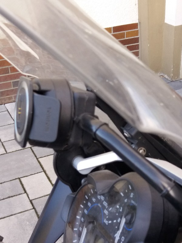

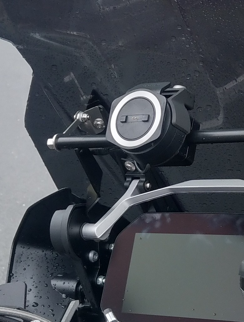

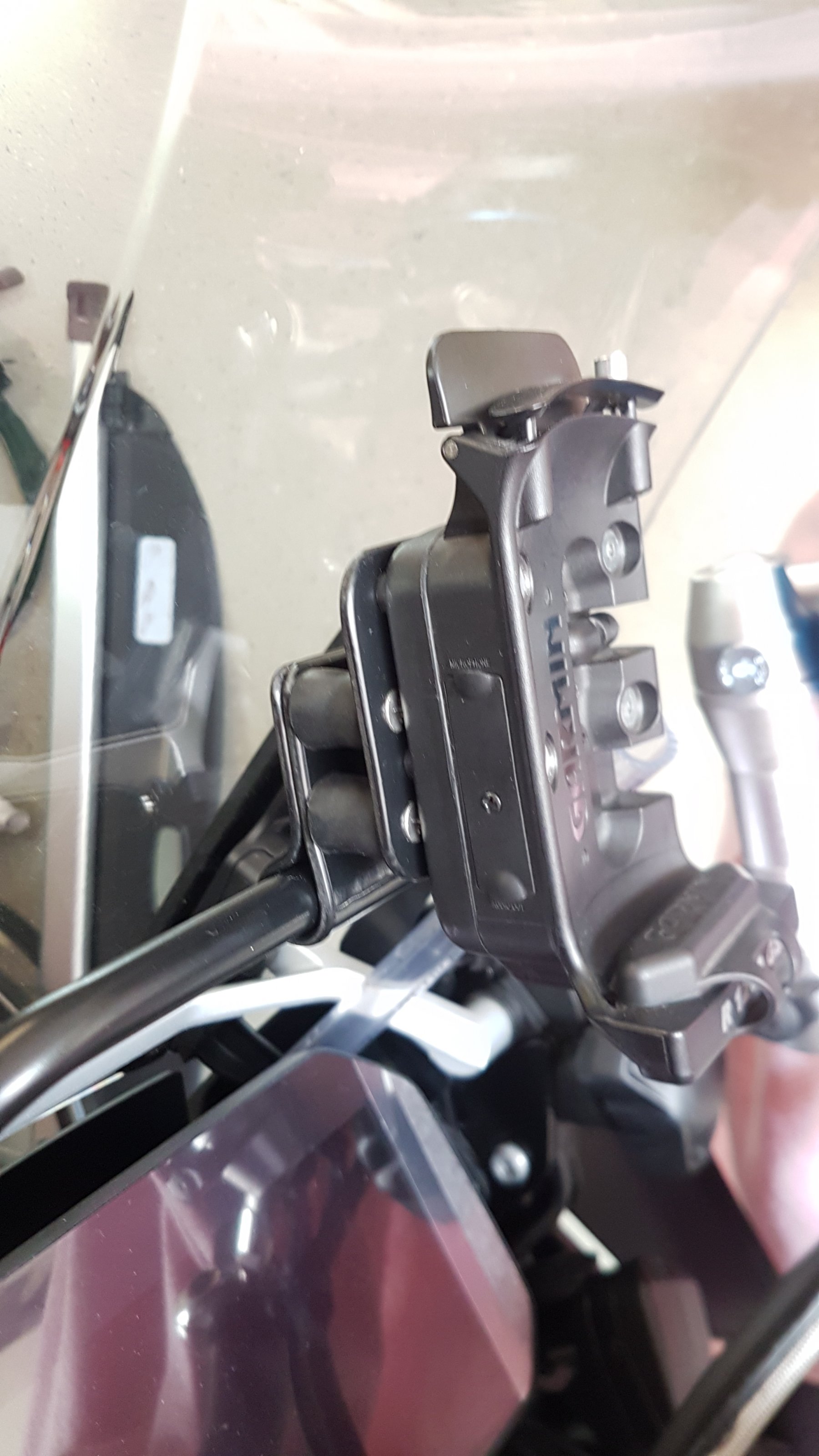

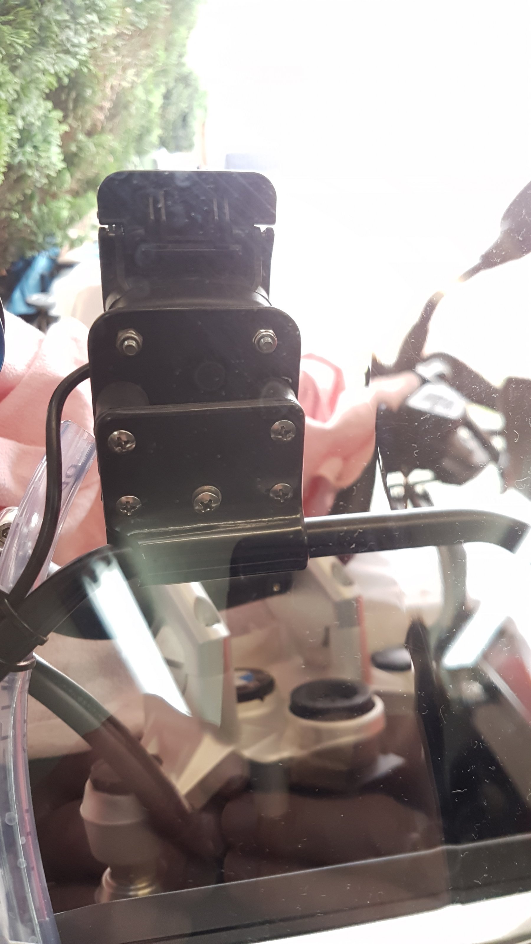

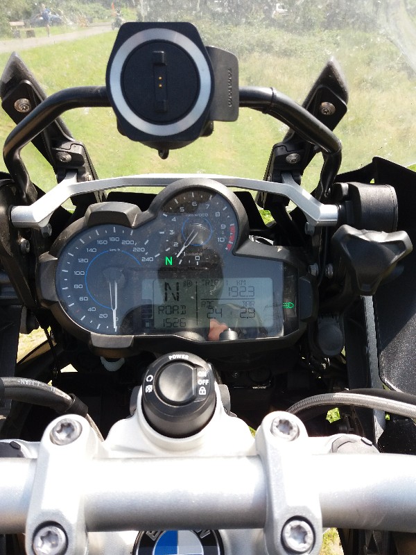

Ich hab das so gelöst , ich weiß nicht ob das ist was du suchst

Das kann ich so jetzt nicht bestätigen .... Das ist Halterung + Scheiben Verstärkung
Im Prinzip ist es das.
Nur meine Scheibe ist halb so groß und die extra Strebe gefällt mir nicht.
Das an der unteren Strebe ....

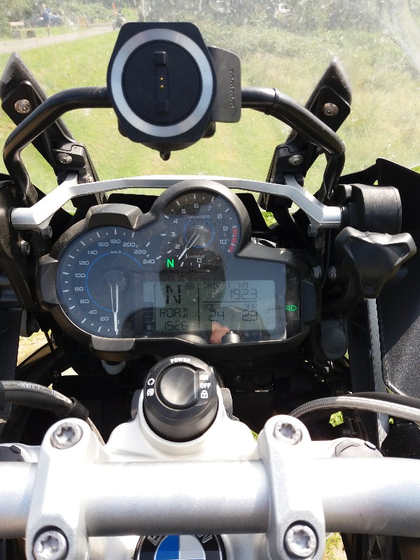

ich habe die hier.
Wird am original Bügel befestigt.
Guter Sitz , an bester Position, wie das Original.
Und baut nicht riesig auf.
TomTom RIDER 2 oder 4 - Lenkermontage
helle

Hallo Ronald,
das stimmt natürlich, ist nur für die Halterung fürs original Navi mit einem Durchmesser von 12 mm.
Ich werd mal ein Foto machen .
helle

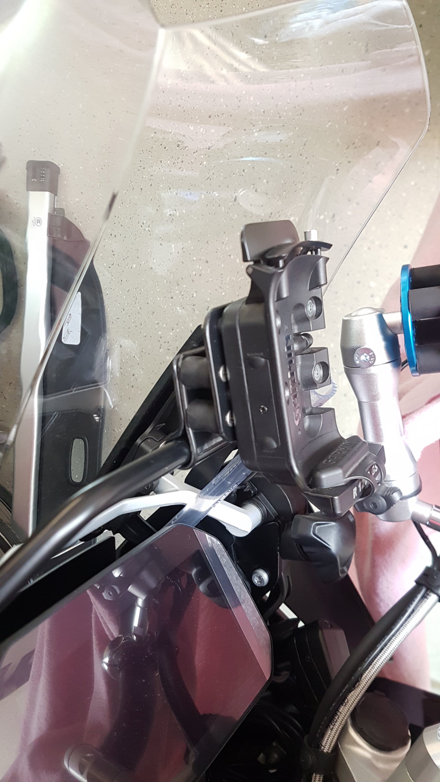

Hallo Helle,
danke für deine Mühe.

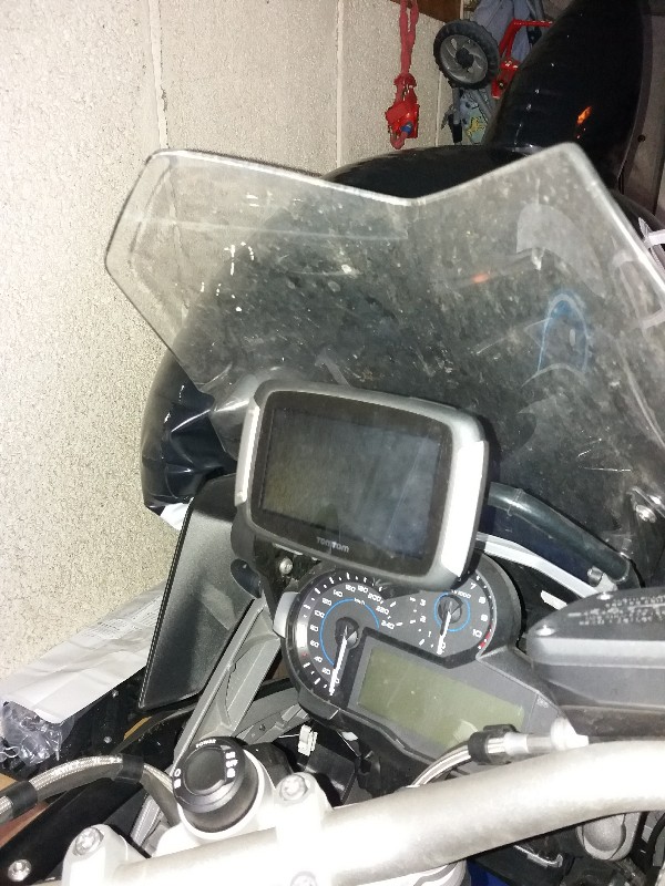

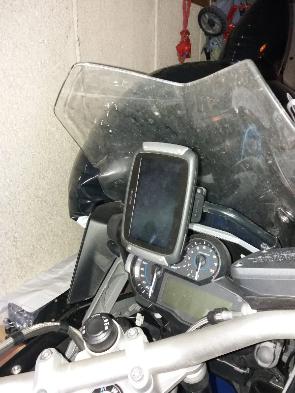

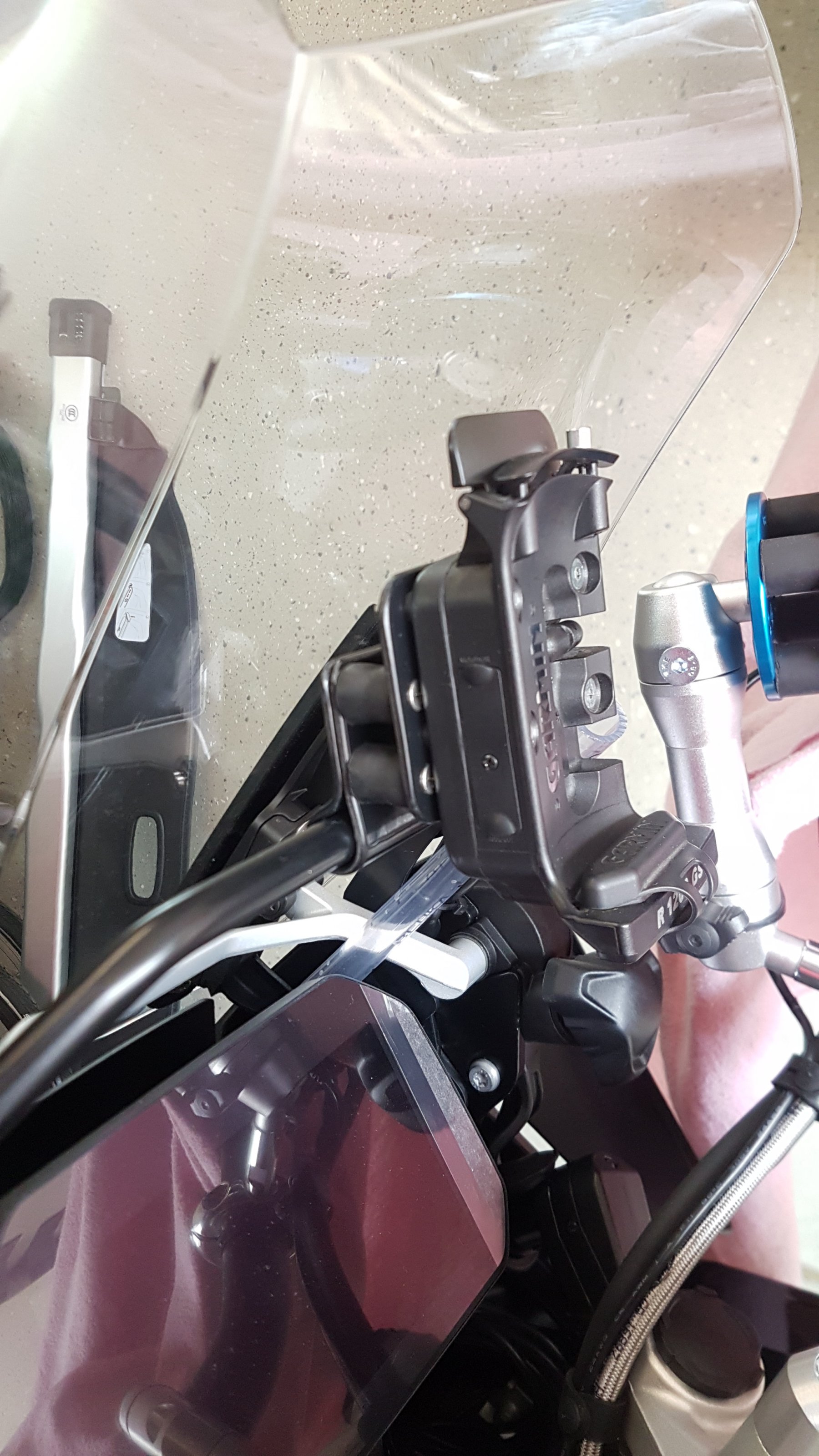

Ich habe mir inzwischen ein Provisorium gebastelt.
Die andere Seite einer RamMount Klemme hat an bestimmten Positionen Kerben bekommen die zum Winkelprofil passen.
Damit bleibt nichts am Motorrad zurück wenn ich das Navi nicht brauche.
Das sind >90% meiner Fahrten.
Über die die Haltbarkeit kann ich noch nichts sagen, auch nicht über das MHD des
Provisoriums :bounce:
Ich warte jetzt auf die bestellte TT Ladeleitung.
An diese Leitung kommt dann der Normstecker und feddich.
Ronald

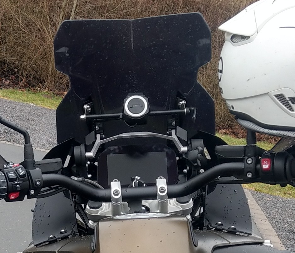

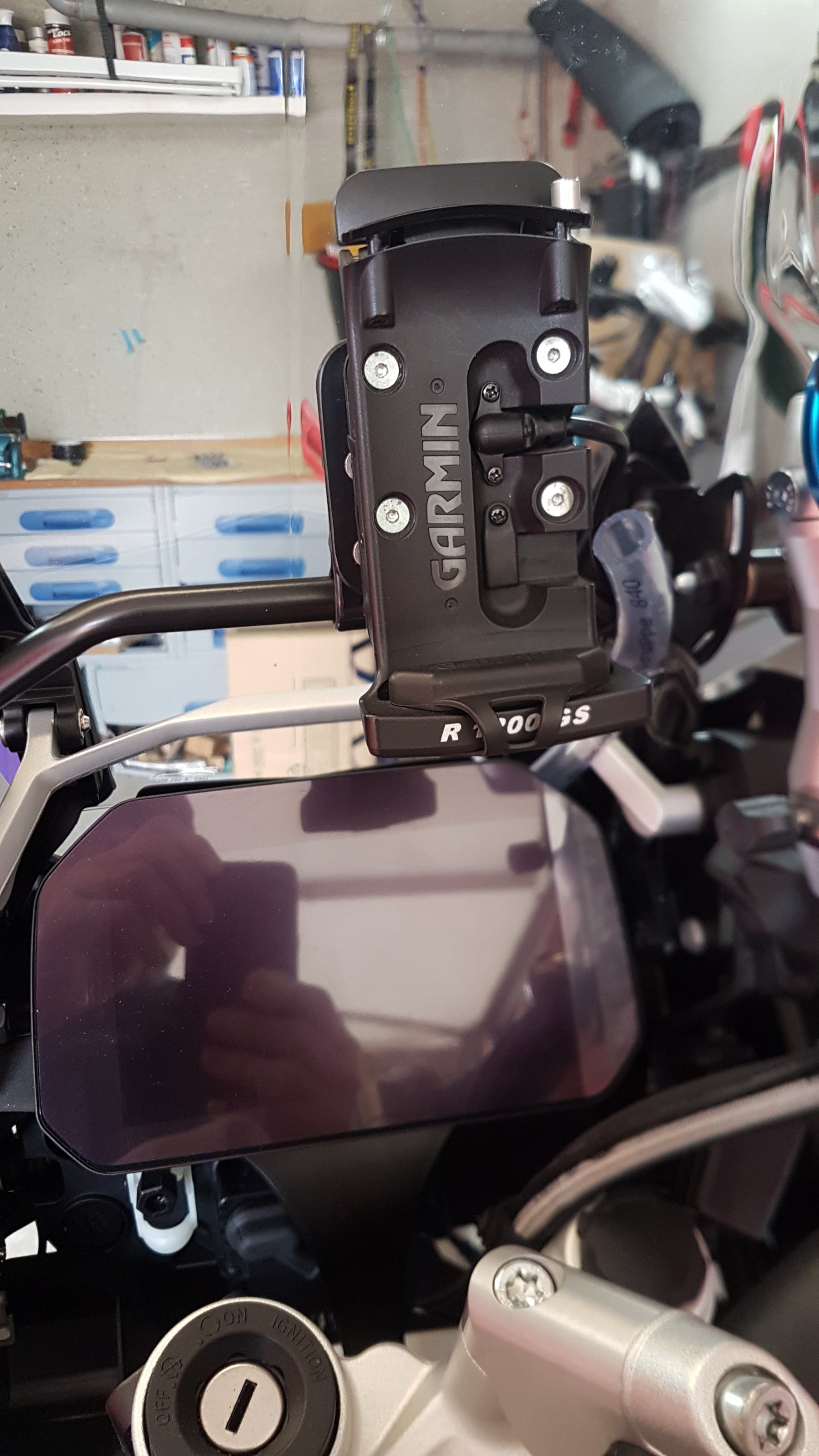

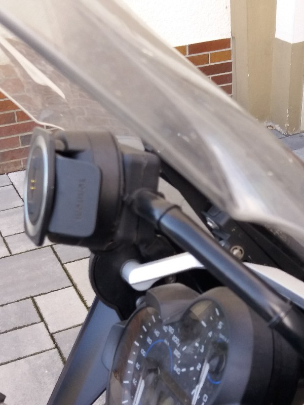

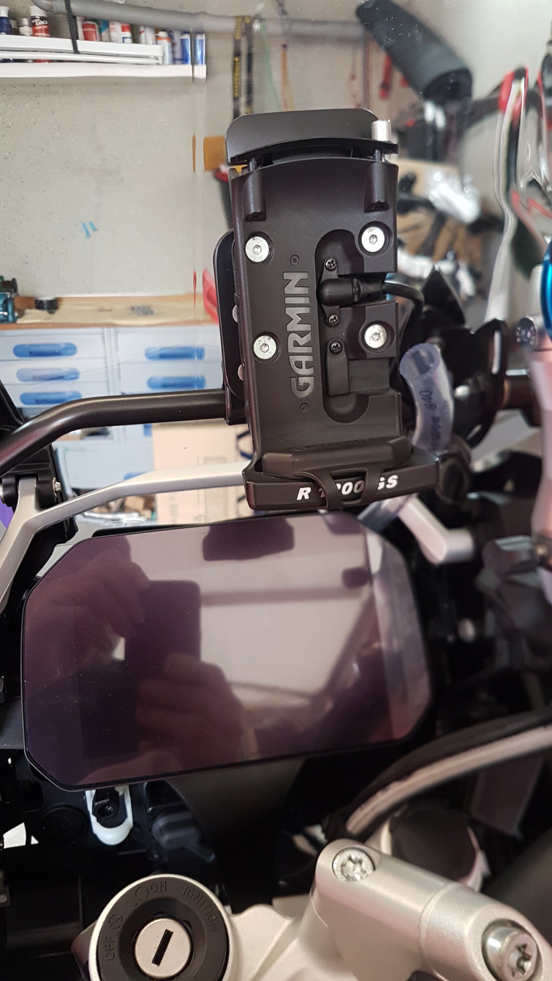

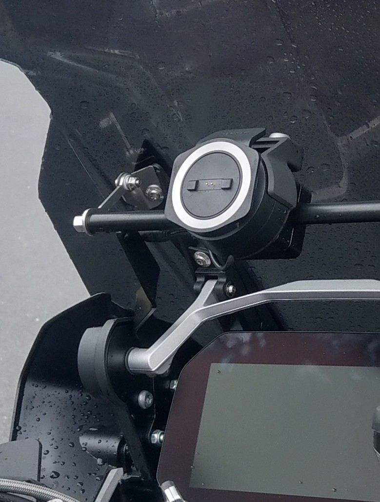

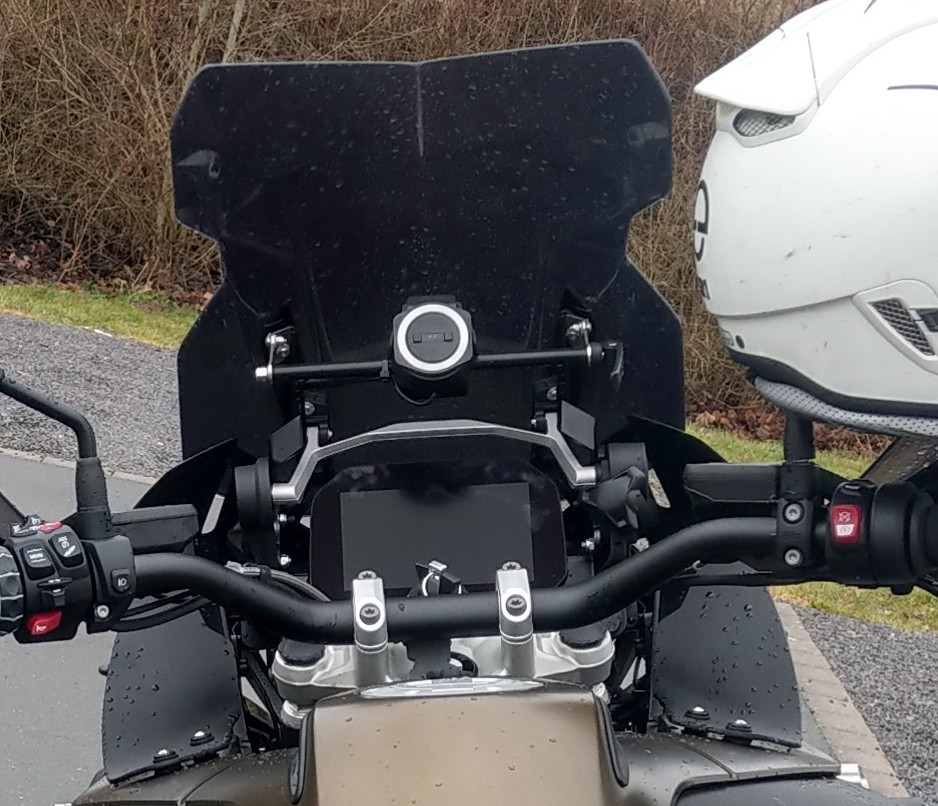

Nabend Leute, TomTom410 befestigt, indem Navigationsvobereitung entfernt wurde. Original-Teil BMW Satz Halterung 71 60 7 671 108 auf den Bügel (17€).
4 Schrauben für den Original-Halter besorgt (BMW nett fragen) und Cartool-Stecker an 12 Volt angeschlossen (kostet ca. 15 €).
Nur den Aktivhalter öfter nach der Ausfahrt am Stecker trennen,
weil dieser (Ruhe-)Strom ziehen kann, auch wenn er nicht benutzt wird.
Navigator 6 kaufen, nö.

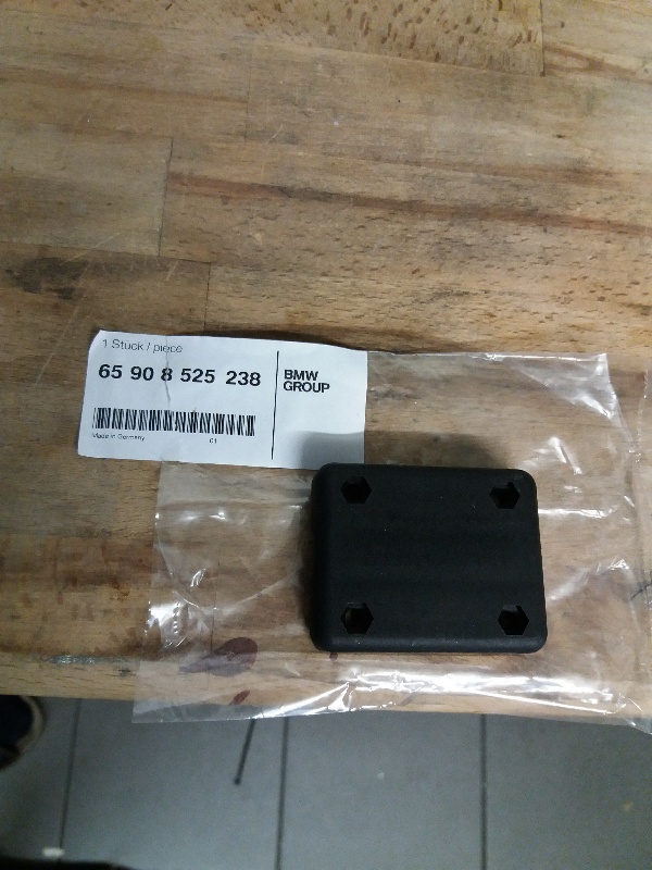

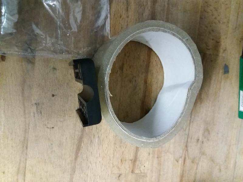

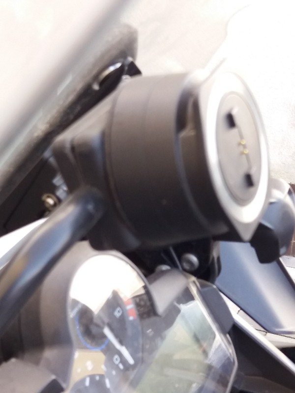

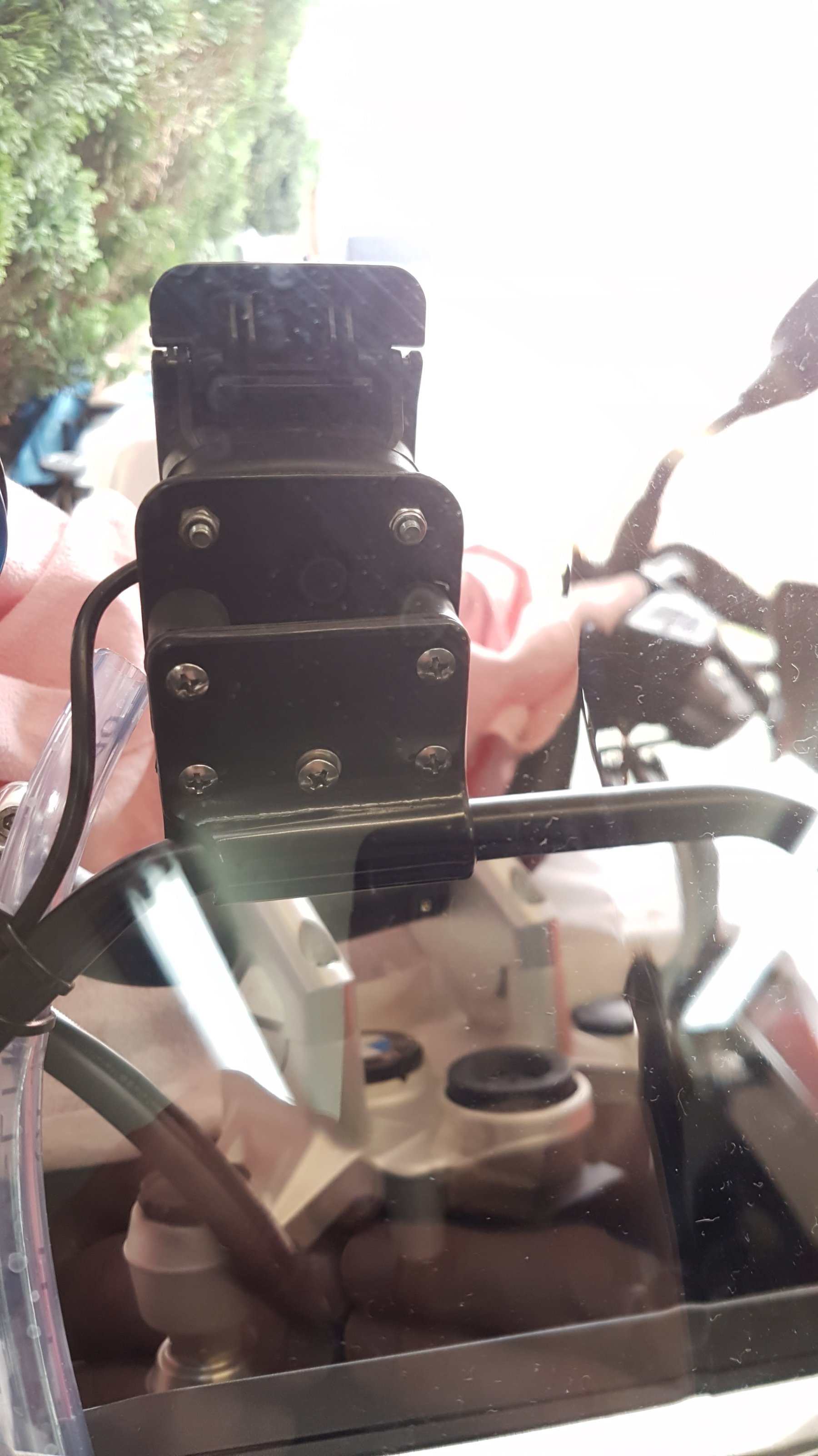

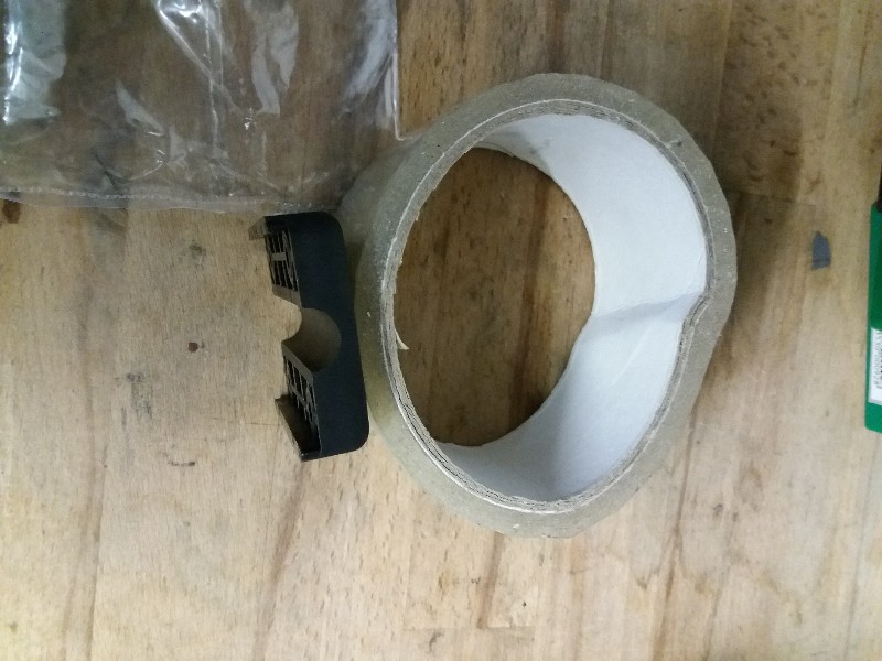

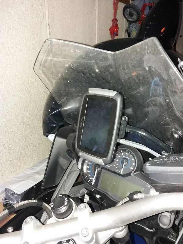

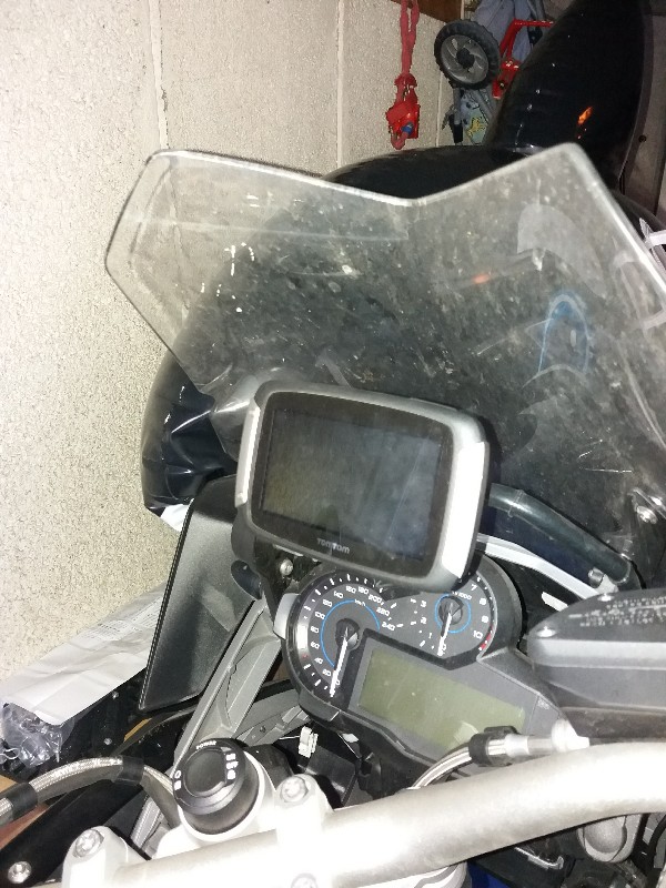

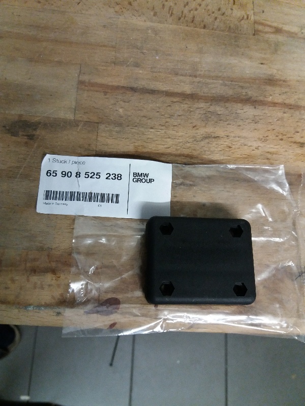

Hallo zusammen,hier ein Zitat aus einem anderen Tread.
Meine Lösung hat 4,60 € gekostet. Ich habe das Kunststoffklötzchen der Originalhalterung 2 x gekauft.
BMW Teilenummer 65908525238. Dann die vorspringenden Kanten abgeschliffen, so das ich zwei Hälften hatte,
die genau um den Bügel passen. Der Abstand der Bohrungen der Löcher passen auch für das TomTom !
Entweder mit Unterlegscheiben oder zwei Metallplättchen mit Bohrungen dafür sorgen, das die Schrauben
nicht in den Kunststoff gezogen werden, schon sitzt das Navi. Je nach Dicke der Platten/Unterlegscheiben
reichen 4 Schrauben 5 x 35 mm bzw. 40 mm Schrauben aus.
Zitat Ende,die Fotos sind von mir.
Leverkuser
Leverkuser
15.07.2017
452
Leverkusen
GS 1200 lc

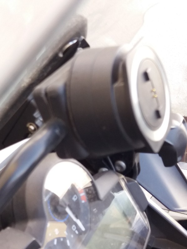

Ja der Drehzahlmesser wird etwas verdeckt.Aber stört mich nicht.Eine Lösung mit Cartool Stecker für 20 €,unschlagbar.Durch den Anschluss ans Boardnetz ist Laden immer möglich,auch bei Regen Und es sieht aus wie Orginal.
