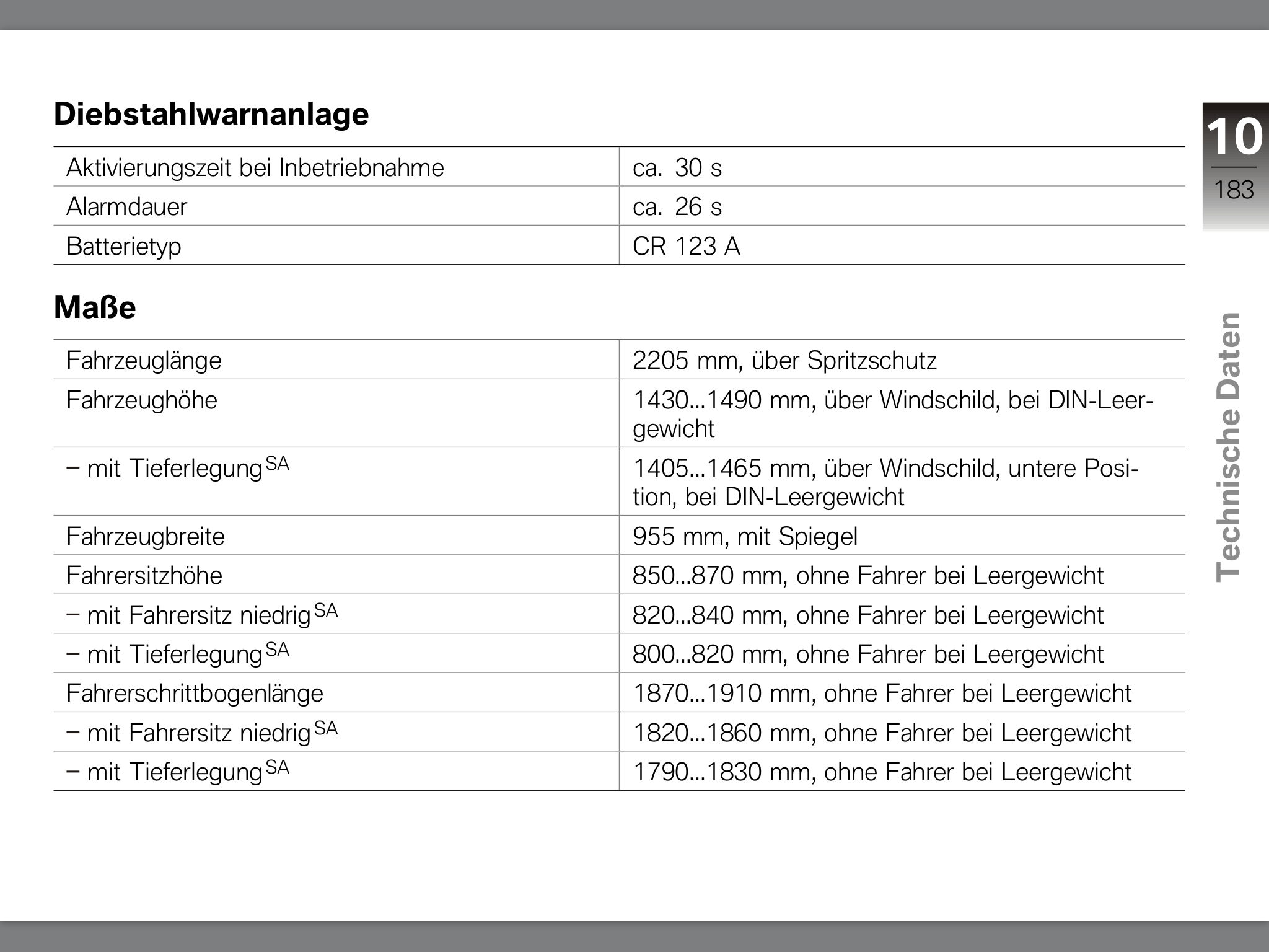

die Rechnung stimmt aber so nicht, die Tieferlegung bringt nur 20 mm weniger Sitzhöhe (der Federweg ist um 30 mm reduziert) somit ist mit Tieferlegung 800 mm die niedrigste Sitzhöhe.
Den niedrigen Sitz gibt es auch bei der Standardhöhe...in der unteren Position montiert 820 mm Sitzhöhe.
Hier aus der BA
die Daten stimmen, man muss nur richtig lesen...
soso, nur richtig lesen ...
dann erklär mir doch mal folgendes:
du sagst, der federweg ist um 30mm reduziert, was 20mm weniger sitzhöhe effektiv ergibt.
ich hoffe das habe ich richtig verstanden.
jetzt steht in deiner BA, die fahrzeughöhe an der scheibe sei ohne tieferlegung minimal 1430mm und bei tieferlegung minimal 1405mm.
das sind aber 25mm unterschied ...
wo habe ich jetzt nun wieder falsch gelesen?

dann erkläre mir mal bitte, was die Fahrzeughöhe an der Scheibe mit der Sitzhöhe zu tun hat??? Ist bei Dir die Scheibe an der Sitzbank montiert ? :D
Die Reduzierung des Federwegs führt vorne zu einer Reduzierung der Fahrzeughöhe um 25mm, dies hat aber nichts mit der Sitzhöhe zu tun...,diese wird nur um 20 mm reduziert. Die Federbeine sind ja auch nicht senkrecht montiert, somit ergibt eine Reduzierung des Federwegs um 30 mm nicht eine direkte Verringerung der Fahrzeughöhe (Sitzhöhe) um 30 mm.
...jetzt verstanden?
