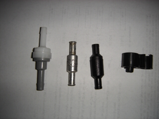

@Jungs,
Ich habe sie alle zu Hause,
von Melahn,Götz,Acerbis, no Name,usw.
Die taugen alle nix!!!!!!!!!!!!!!!
Deren Aufschwimmzeit, bis die Kugel schließt,ist einfach zu lange.
Das VW-Ventil sieht aus wie das unten abgebildete Acerbisteil,ist aus Plastic
und reagiert sofort. Es wird als Rückschlagventil verwendet, um den Systemdruck nach dem Abstellen des Motors aufrecht zu halten.Wird einfach zw.den Schlauch gehängt.

Haste mal ein original Foto von dem Teil, Peter? Interessiert mich sehr!

@Ziro,
musste eh in die Bastelbude,
hier die Ventile.
von links:
VW ,
sehr gut,schließt sofort,
Acerbis,
also ob das Teil besser ist wie kein Ventil?
No Name,
ist auf jeden Fall besser wie kein Ventil,
Schlauchhalter,
wird von Melahn als Ventil verkauft,
hat aber keinerlei Rückschlag-Funktion.
Das wars. Habe auf die schnelle nicht mehr gefunden.
