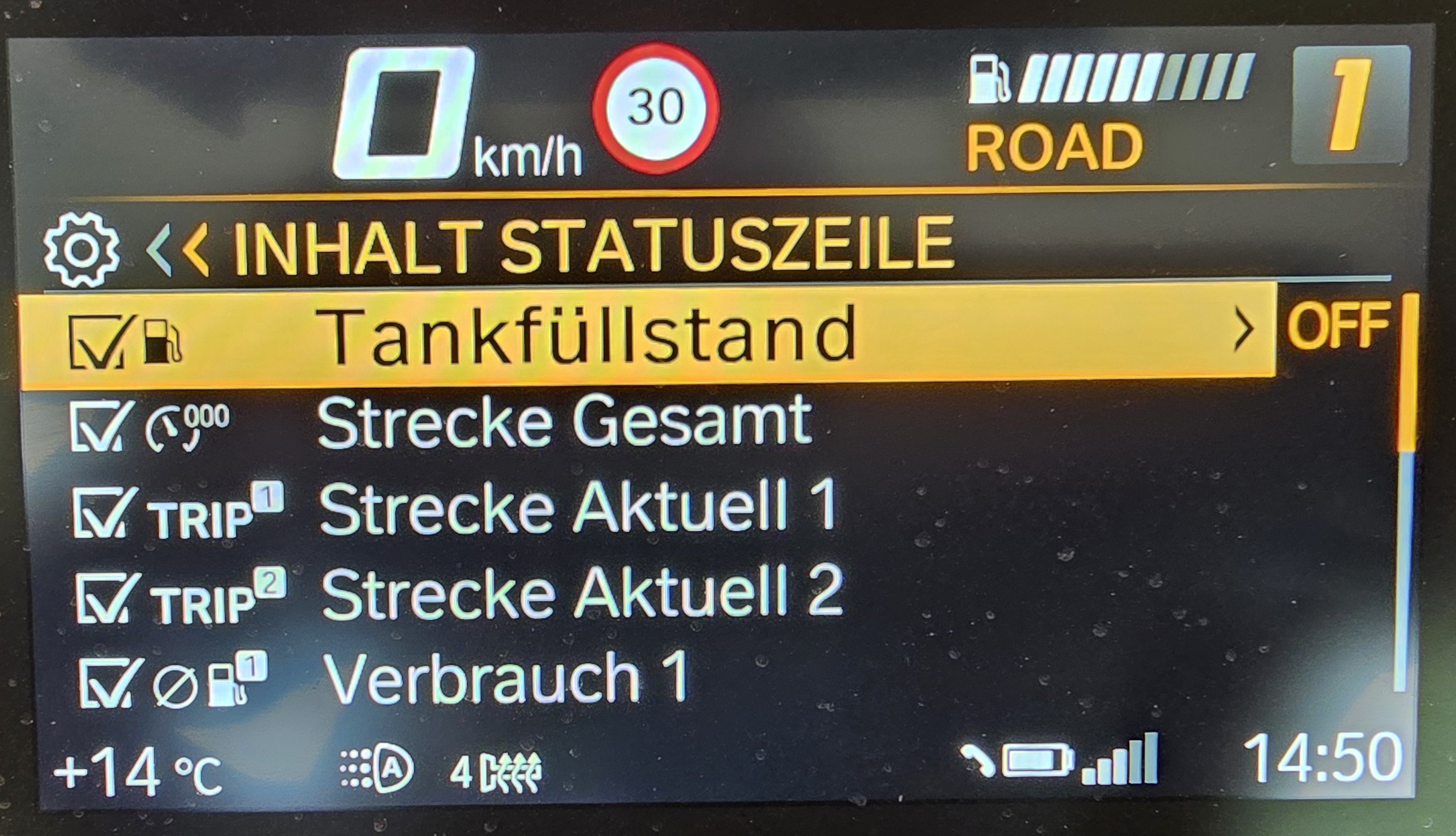

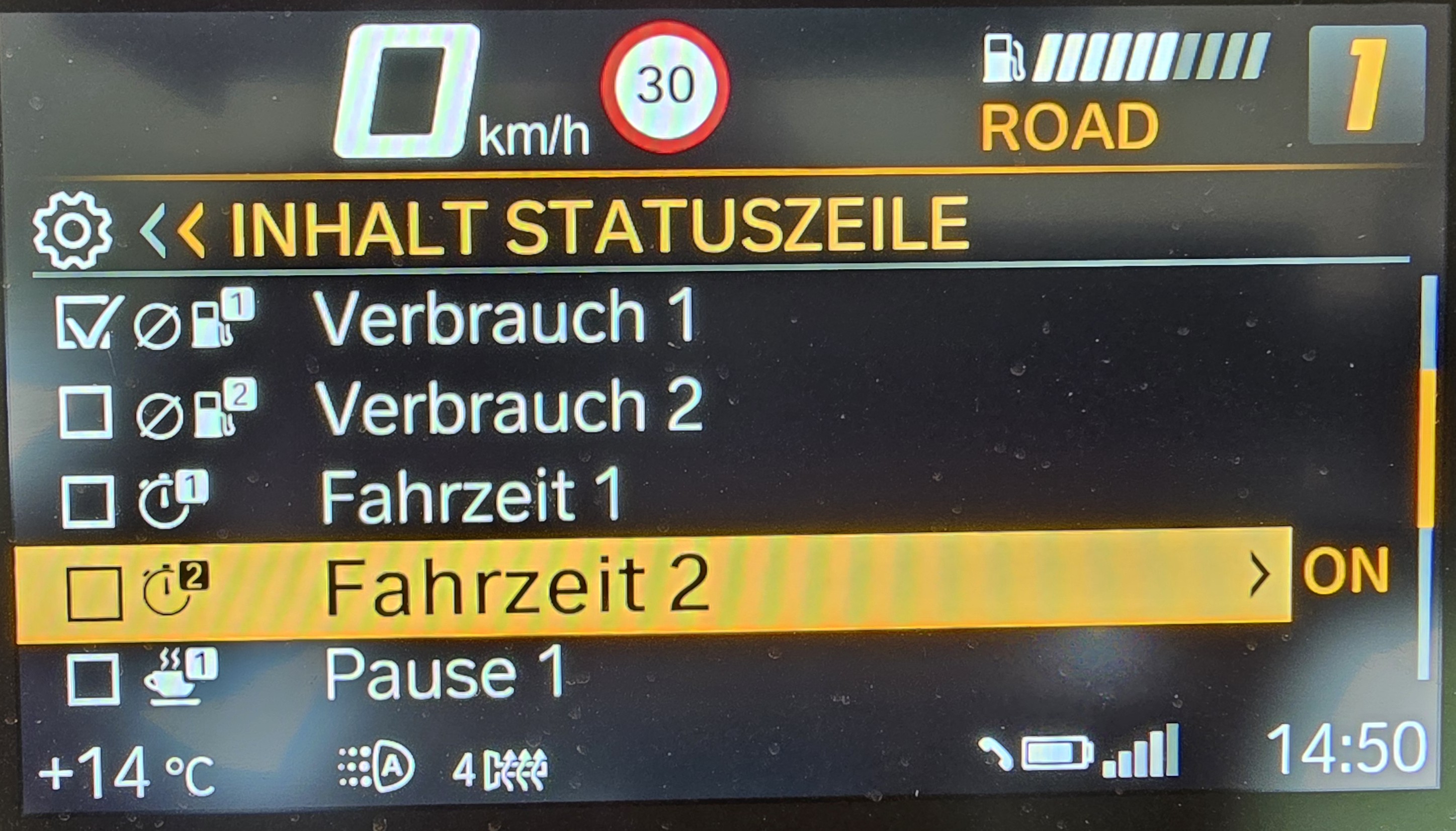

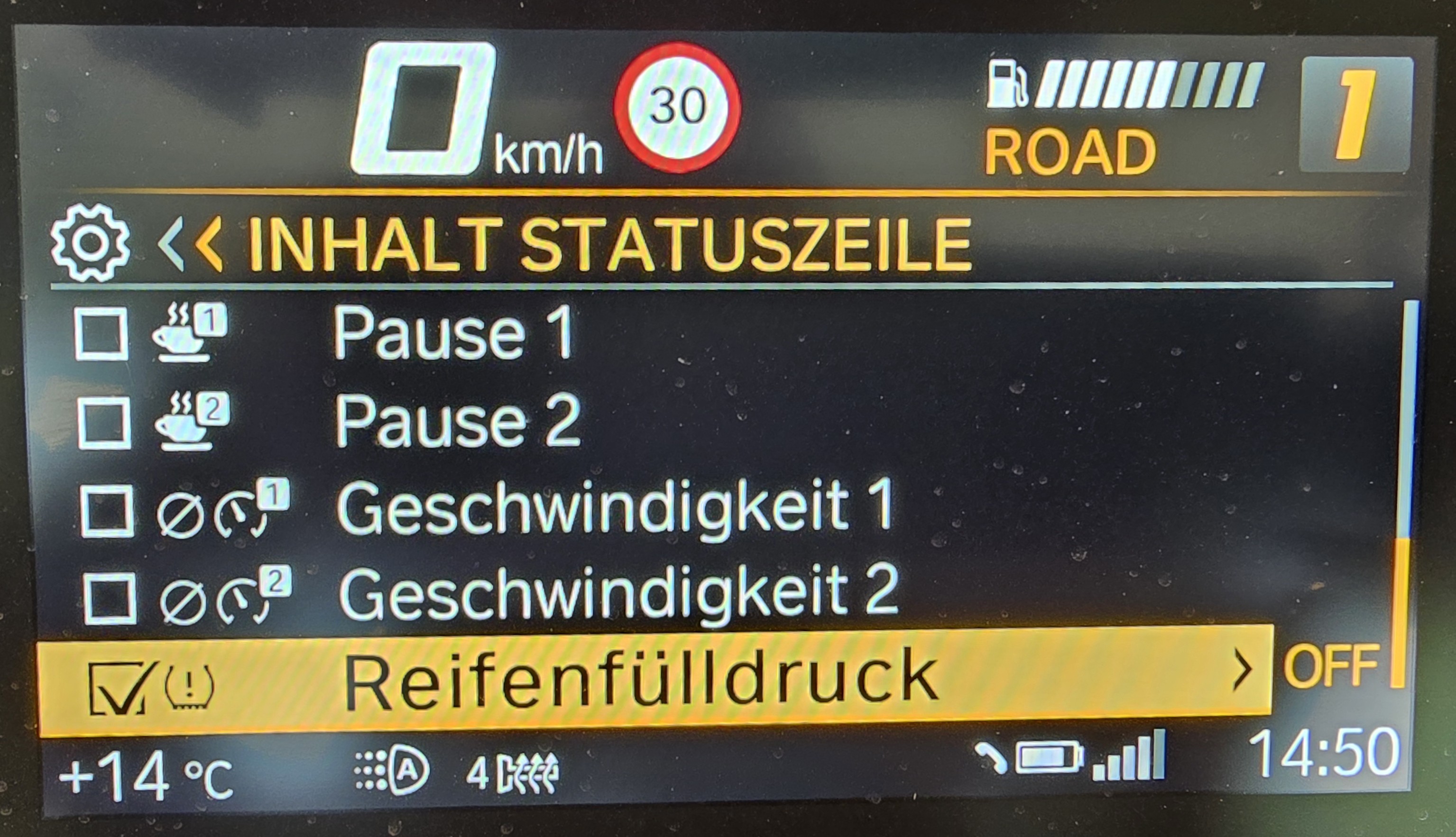

Also ich finde da nix zum Anklicken:

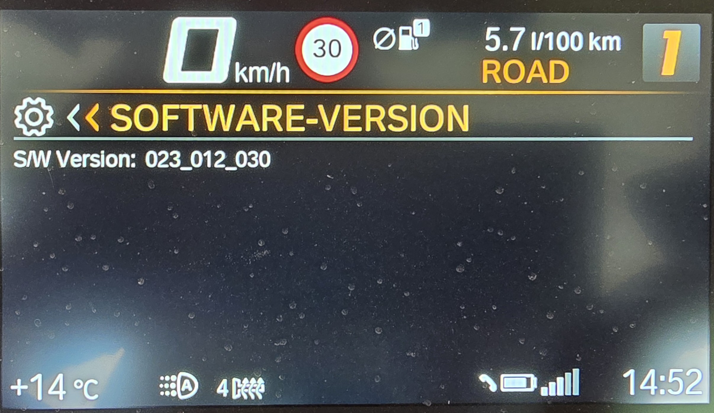

Und hier meine Software-Version:

Doch, du hast ja beide "Strecke aktuell" (Trip) angekreuzt. Und denn ist da nichts in der Statussnzeige?

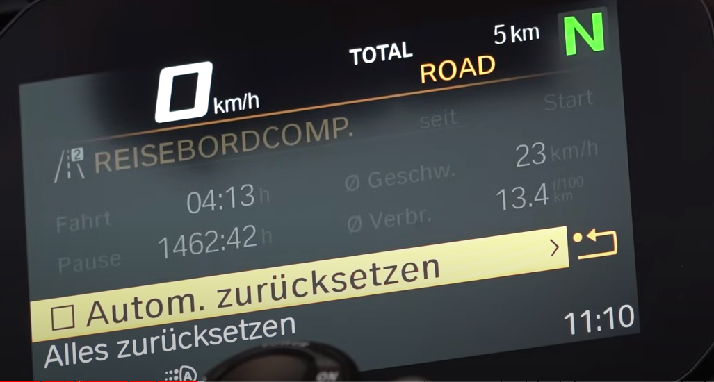

Einen Tageskilometerzähler der sich automatisch zurücksetzt kenne ich auch nicht.
Aber anscheinend gibt es das wirklich
ca ab Minute 17:30

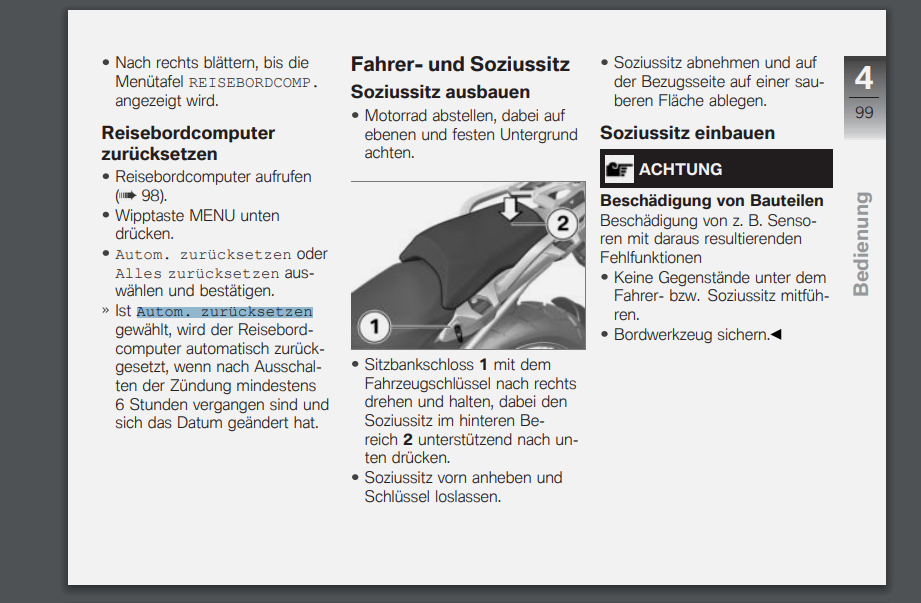

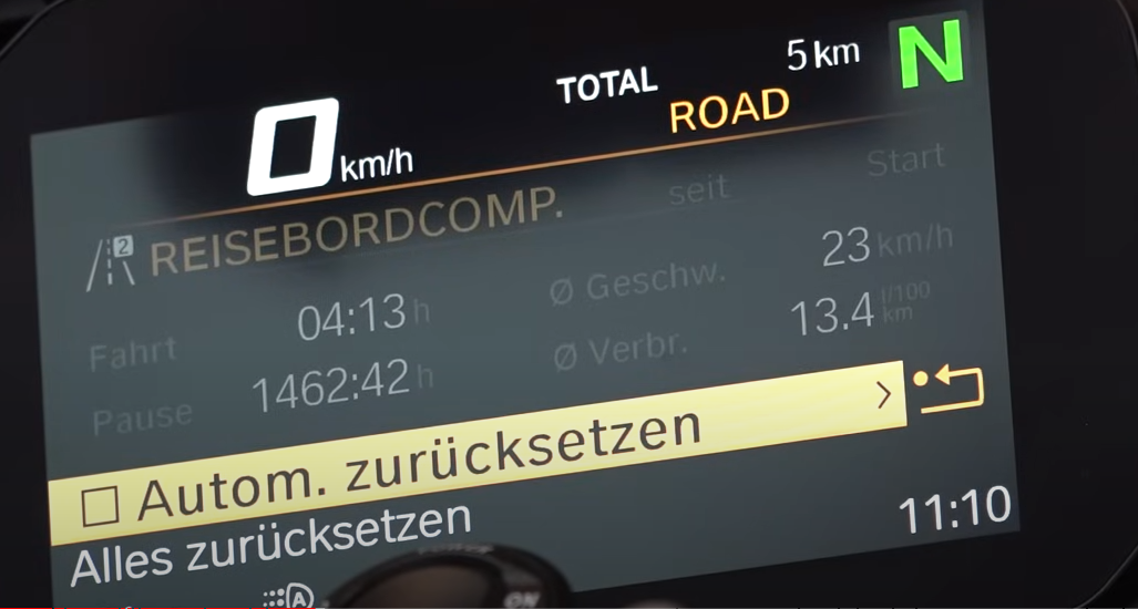

So, etwas Licht um Dunkel. Man kann also den Reisebordcomputer (müsste Trip 2 sein) automatisch zurücksetzen, wenn man hier
einen Haken setzt.

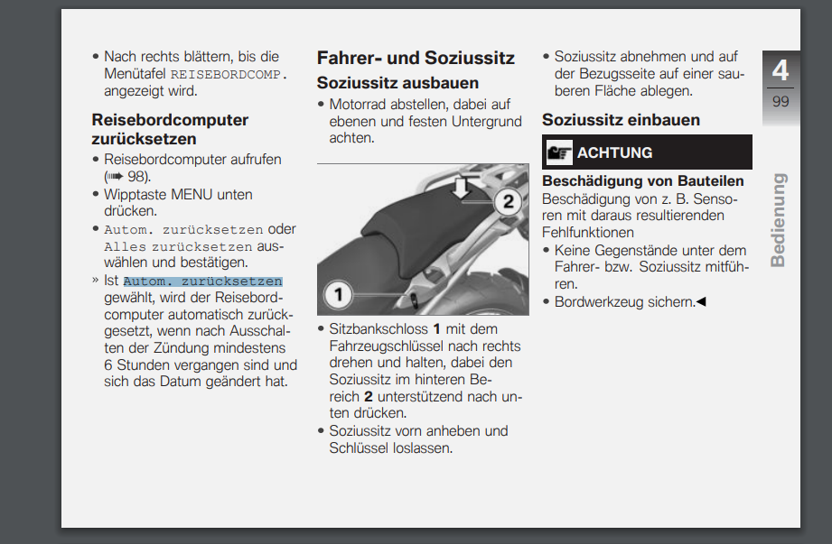

So steht es zumindest in der Betriebsanleitung
War also doch nicht umsonst, mein Posting :-)

Der Zähler ist da, nur hatte ich den Haken zum täglichen Zurücksetzen nicht gesetzt.
