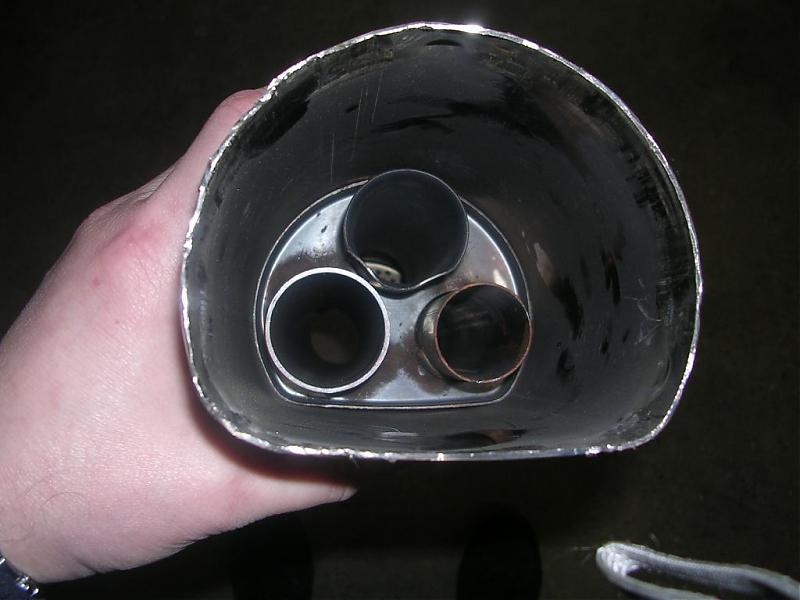

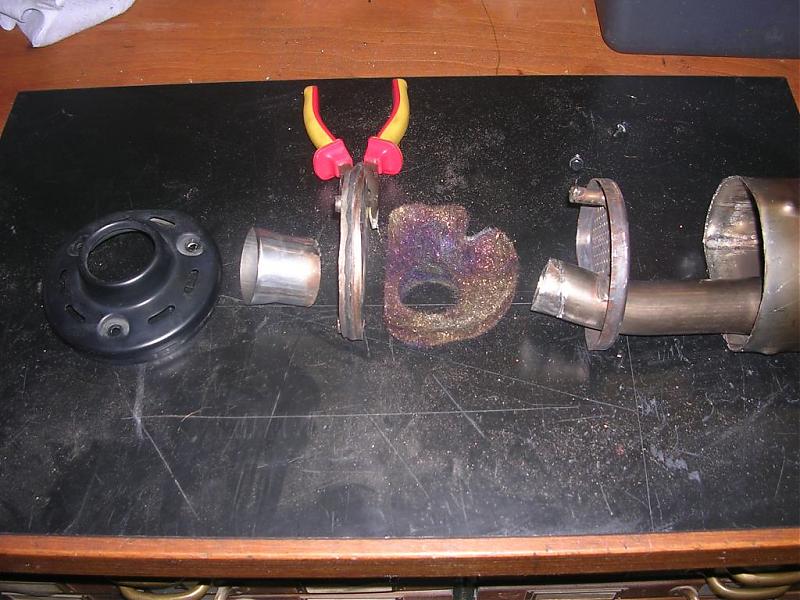

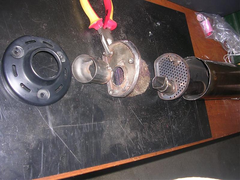

Hi,
gestern hatte ich noch einen tollen Endtopf von ner 1150er - Heute bin ich schlauer.
Ich habe mir in der Bucht auch nen Topf ersteigert und diesen der Wissenschaft geopfert. :eek:
Zum Thema "tunen" eines originalen: schau Dir die Bilder an - die sagen alles.
Innen alles sauber verschweisst und dann zugeschweisst. Ende. :mad:
Die Q hört sich aber auch nur mit Kat super an - nicht zu laut - das meiste frisst der Vorschalldämpfer.
Zum Thema Leistung weiss ich nur eins: für Viertakter gilt- Möglichst wenig Auspuff - freier Abgasstrahl . :cool:
Mehr Bilder gibts in der Galerie

:p...Servus:)...Danke für Deine Bilder:cool::cool:
Mich beunruhigt nicht die Möglichkeit daß der Bericht über die Mondlandung:eek:vor knapp 40 jahren eventuell nur ein Fake:eek:war...;)
Nö...sondern viel mehr die Tatsache wie ein Verbrennungsmotor mit so einem Verschluß am Abgaaaaaaaaasstrahl:pnoch funkionieren kann:o:o
Scotty...Energie:cool:
