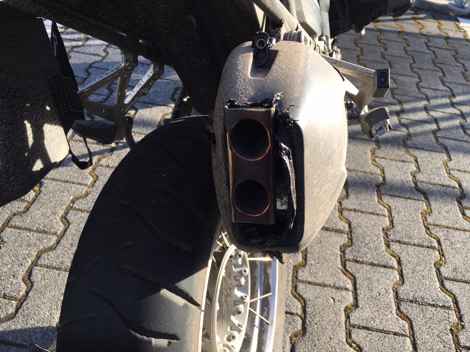

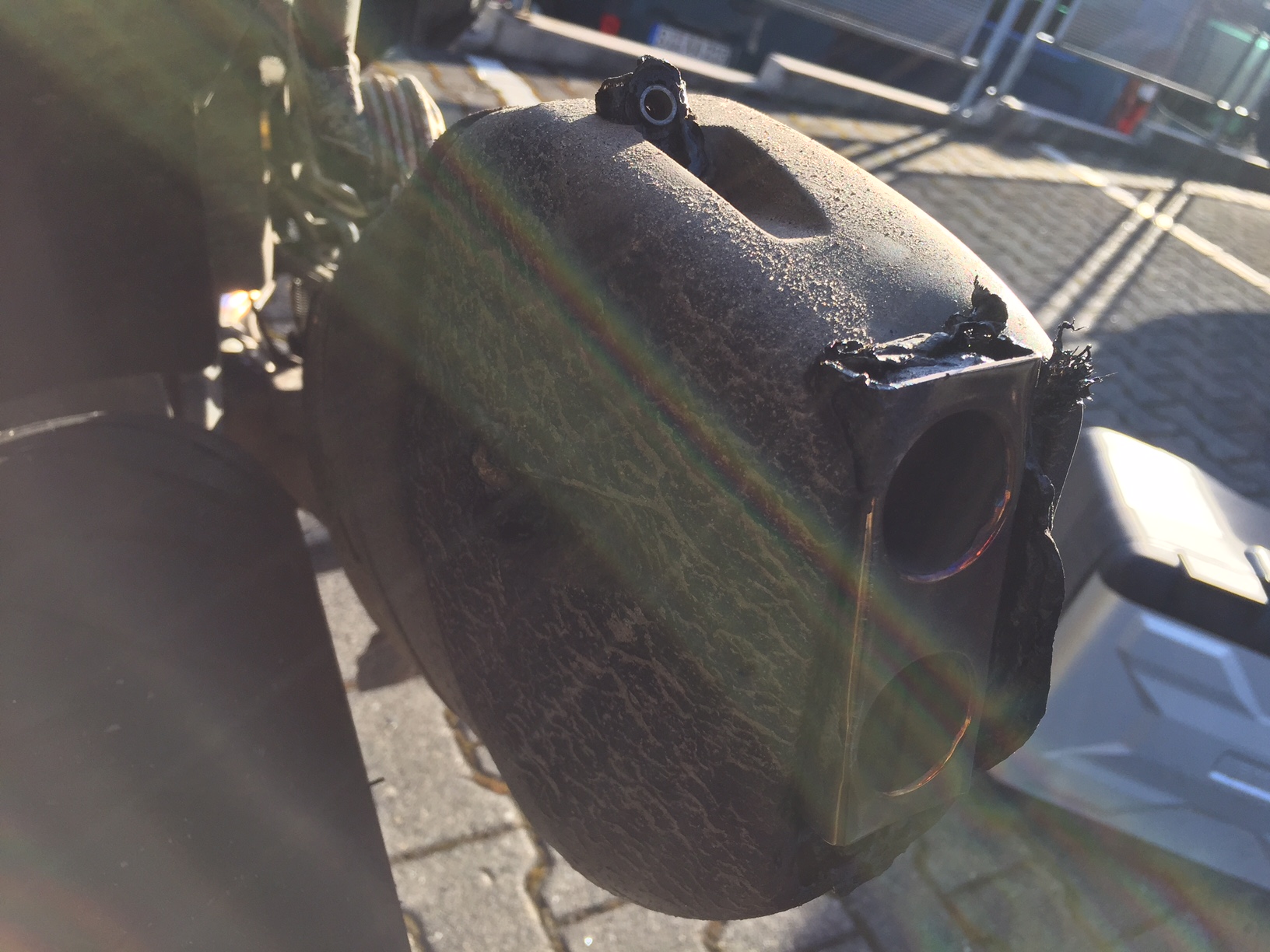

Grundidee, da Klappe vorhanden, gut.
Jetzt kommt das aber, und wir wissen ja, alles vor dem aber ist immer gelogen.
Es ist nicht möglich (von der Programmierung her natürlich schon) am vorhandenen System die Klappensteuerung im Lastbereich (der immer Eintritt sobald man die Drosselkappen öffent) zu ändern, also den Durchgang-Durchmesser zu reduzieren ohne das es zu einem Schaden kommt.
Das Abgasverhalten, Drehmoment/Leistungsverlauf ändert sich durch die Reduzierung (Prüfvorgaben Euro 3, Euro 4 usw.)
Aber das entscheidene, die Abgastemperatur geht an der Reduzierung durch die Decke, durch den nun nicht mehr vorhandnen berechneten Durchfluss und Strömung mit Rückstau.
Denn es braucht kein 4 Takter keinen so oft zitierten " Rückstau" im Auspuff. Mit einem "Rückstau" kann man nur den Luftdurchsatz einen Motors kastrieren und reduzieren....damit das Seriengemisch passt.
Also kein Wunder, wenn in MOTORRAD-Auspufftests der Serientopf fast immer am besten abschneidet, weil es ist der EINZIGE, der mit einem passenden Gemisch laufen darf.
Daher ginge eine Senkung nur mit einem größeren ESD mit mehr Kammern, bzw. eine große Brotdose unter dem Motor in dem Kammern wären.
Gerne bringe ich dazu den Noisbreaker von Hattech an verschiedenen GS Motorrädern um die GS leiser zu machen.
