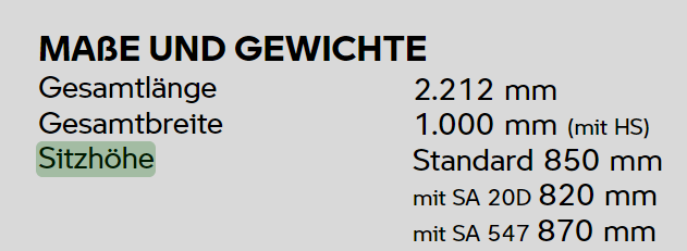

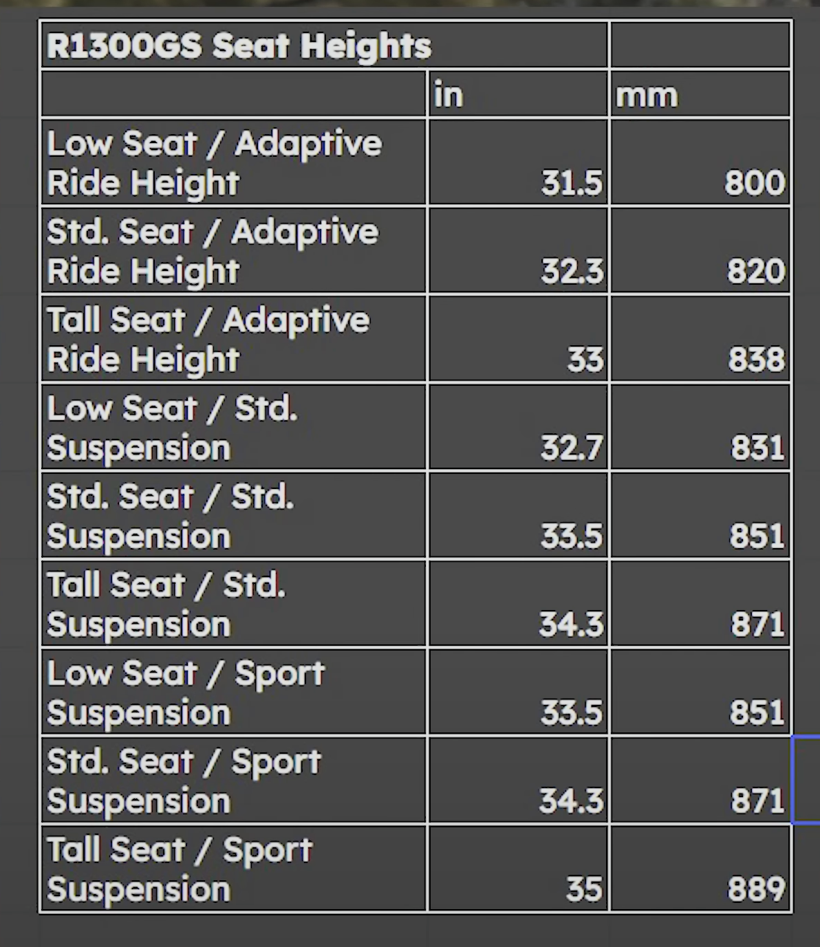

ich hatte bisher die Info, dass zwischen normalem Sitz und hohem Sitz 3 cm Sitzhöhe liegen. Laut Ian, von Big Rock Moto, sind es aber nur ca. 2 cm Differenz.
Was stimmt denn nun? Wer weiß mehr?

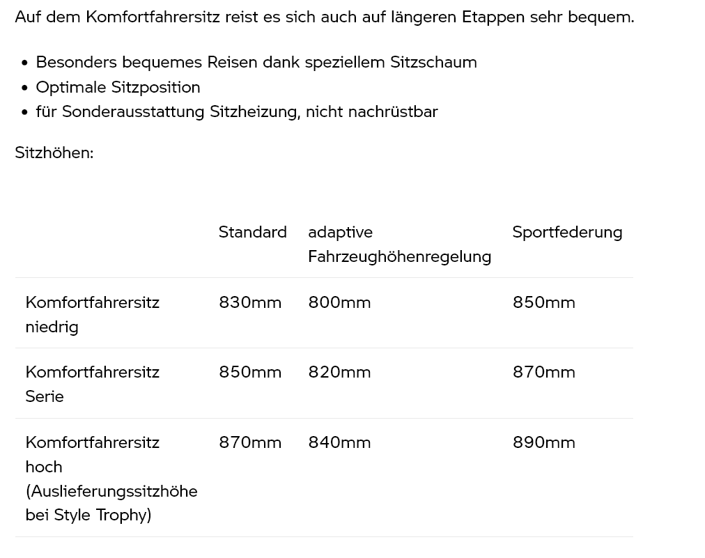

Hi, Händler hat mir gesagt 2 cm. Du bekommst 83, 85 und 87 cm Sitzhöhe. Ich bin 1,81 groß und habe hoch bestellt.

Bei Big Rock Moto habe ich öfters festgestellt, dass er die Fakten nicht immer einwandfrei recherchiert und dann leider Fehlinformationen weitergibt. Ein Übel, was auch deutschsprachigen Youtubern immer wieder passiert, Hauptsache Video raushauen und Klicks zählen!
Zurück zum Thema, BRM wird natürlich in Inch denken und messen und eventuell gibt es dann ja auch Rundungsfehler bei der Umrechnung in mm.
Somit würde ich den Hersteller-/Händlerangaben bei uns eher vertrauen als einem Ami. :giggle:

Danke euch. Ich schwanke zwischen normal und hoch. Noch kann ich es ändern. 840mm ist kein Ding für mich. Aber 870 (Enduro Modus) wäre schön übel ^^

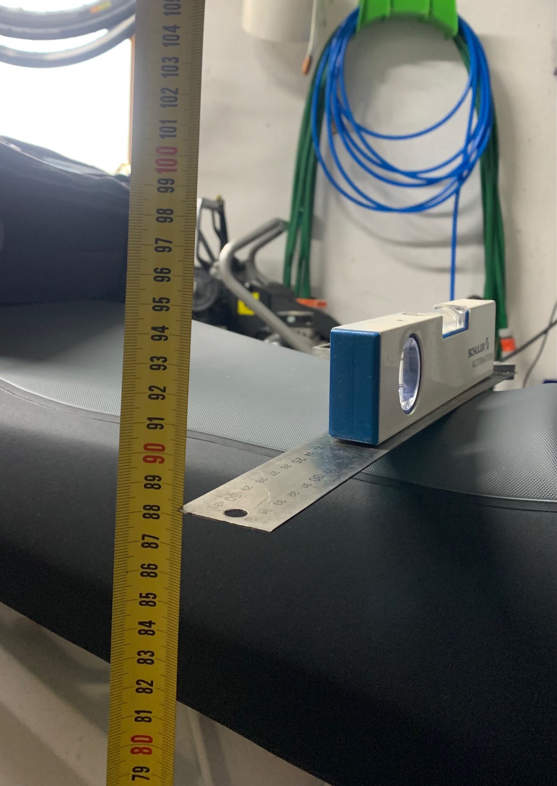

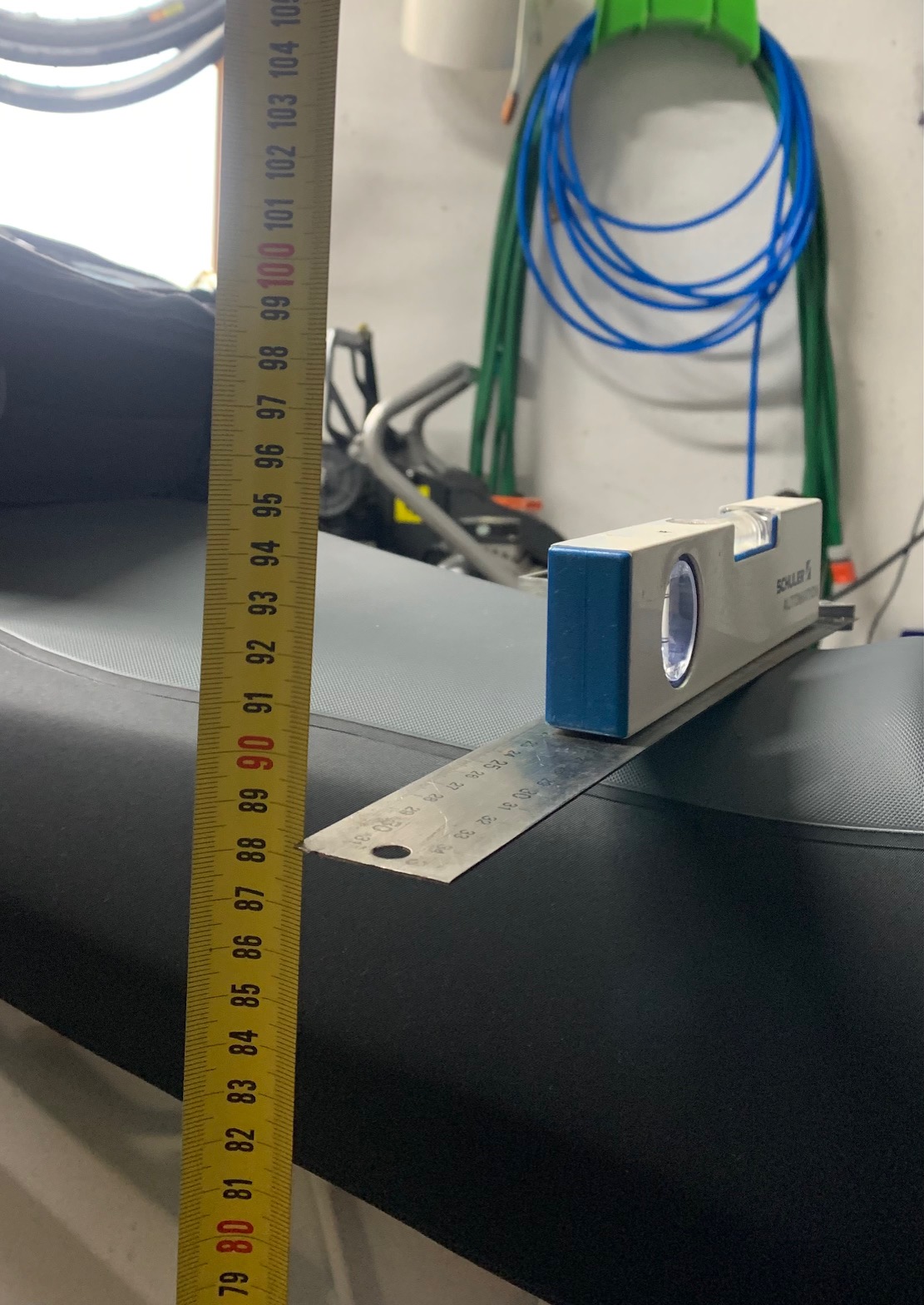

In der Ausstattung Sportfederung mit hoher Sitzbank sind das eher 'niedrige' 89cm. Auch vom Fahrgefühl...
