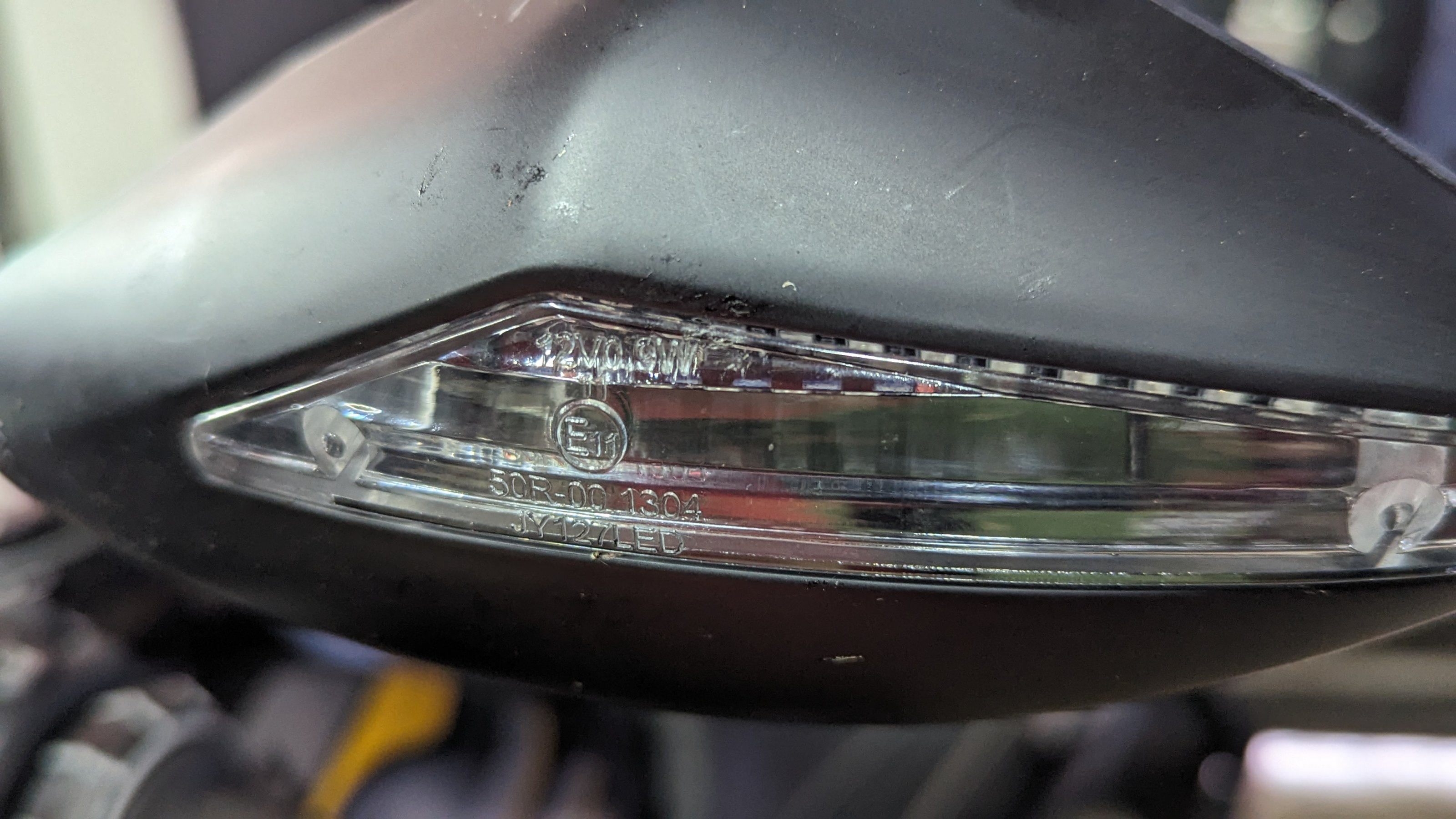

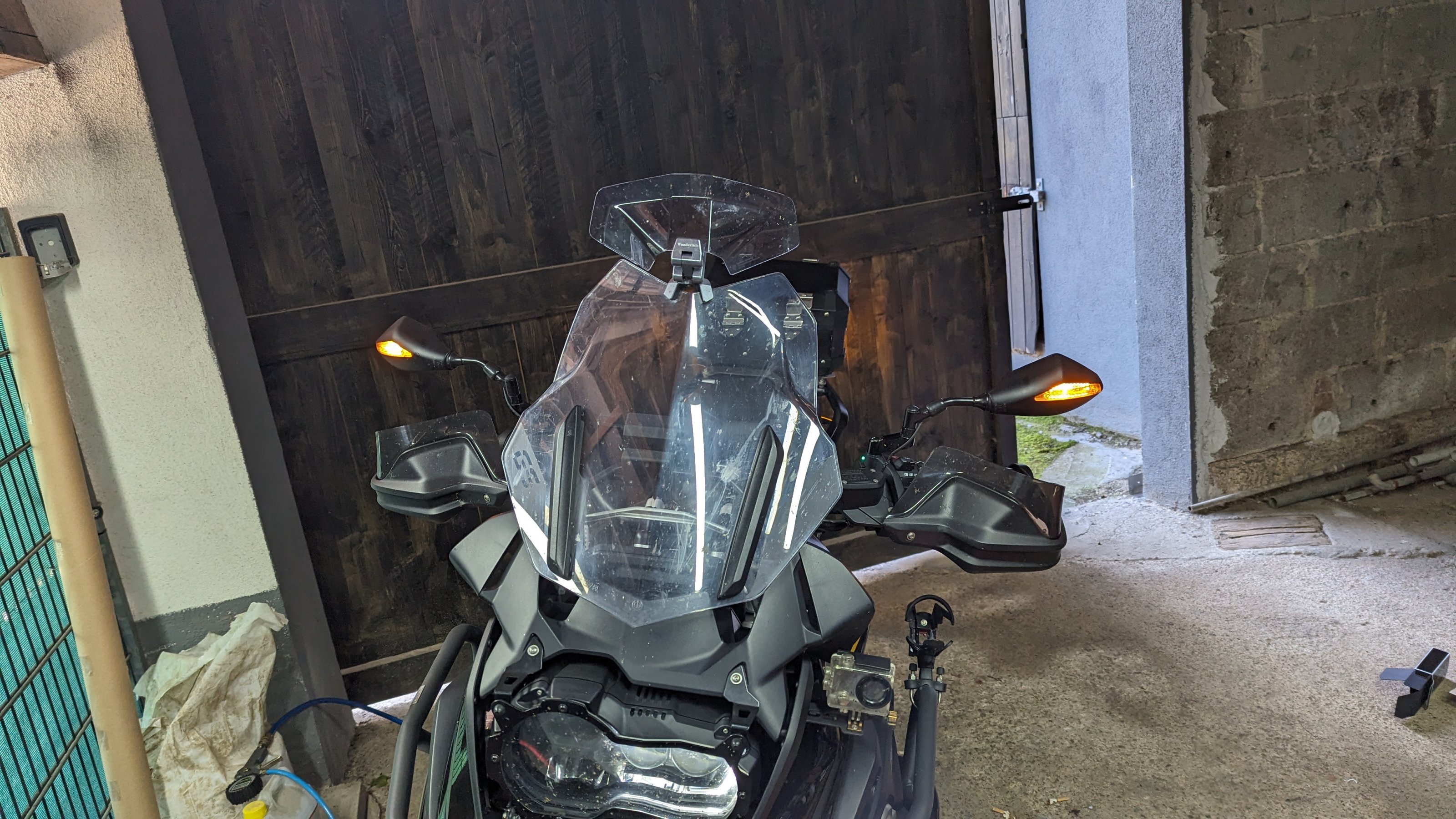

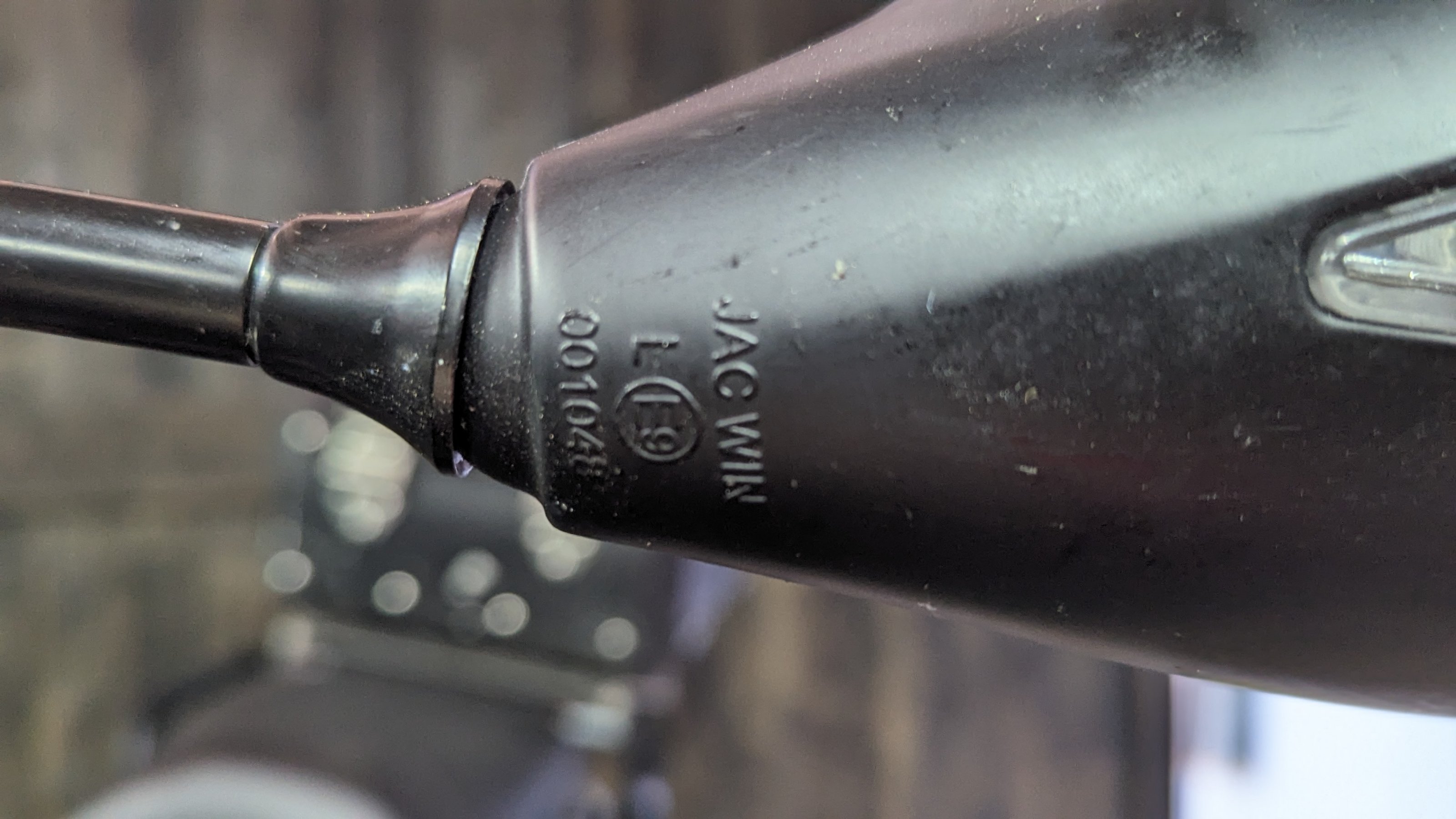

Ich hab bei meiner GS die originalen Blinker demontiert und Spiegel mit integrierten Blinkern montiert die Spiegel haben ne e prüfnummer und auch die Blinker es gibt auch keine Fehlermeldungen beim can Bus sieht super aus

Die hab ich im Internet gekauft es war ein Laden wo man Roller und Quart teile kaufen kann dazu braucht man noch von eBay ein paar Adapter für die Blinker dann passt es Spiegel kostet das paar 60 Euro und die Adapter 15
Angebaut und es klappt super und can bus macht keine Fehlermeldungen

Da steht aber nicht nur 4 Blinker -das heisst wohl eher mindestens 4 ausgenommen ausnahmen-der Tüv Mensch sagte mehr ist kein Problem
siehe meinen Post an 2ter Stelle.
Nein, diese Aussage ist bei Zweirädern bzw. Krafträdern wie in Beitrag #14 schon geschrieben eindeutig falsch. Zulässig sind hierbei nur vier Blinker. Zwei vorne und zwei hinten.
Wenn man sich also für Blinker im Spiegel entscheidet müssen die anderen Beiden, um rechtlich im zulässigen Rahmen zu sein, demontiert werden. Ob Sinn oder Unsinn kann man natürlich streiten.
Beim PKW sind die "Spiegelblinker" übrigens Seitenblinker da die Vorderen von der Seite oftmals nicht mehr zu sehen sind.

Genau deswegen sind meine originalen Blinker auch abgebaut mit vier Blinkern vorn hätte das auch mit dem canbus nicht geklappt da wären jedesmal beim blinken Fehlermeldungen erschienen
