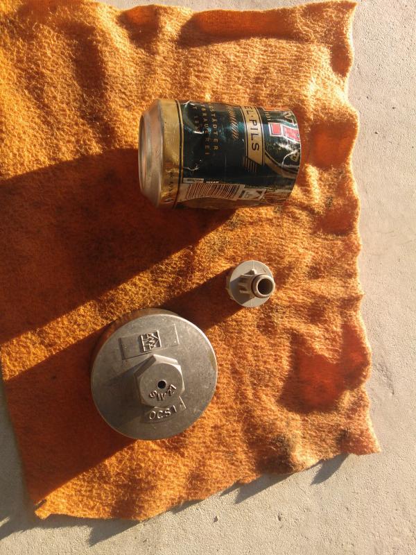

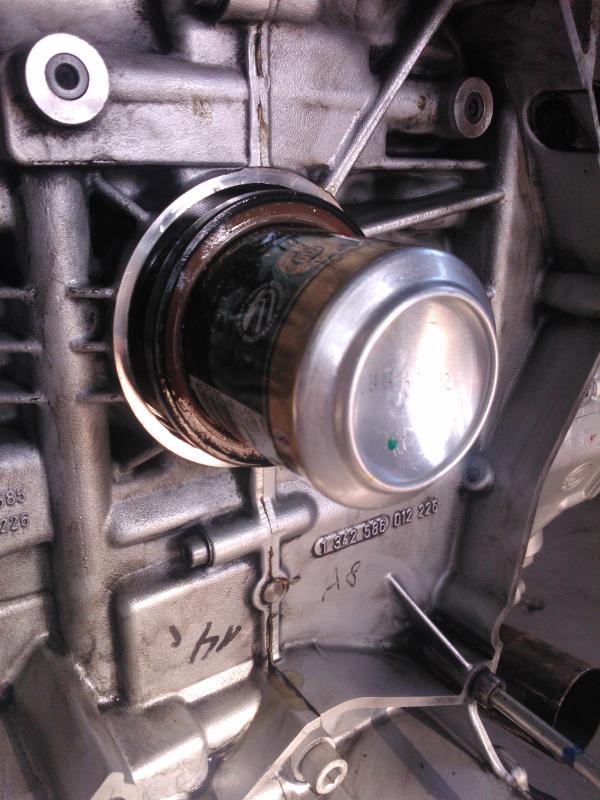

Hallihallo,
nachdem Hermann die wichtigsten Fragen schon beantwortet hat, bleibt mir nur noch der Tipp mit dem "Einbauwerkzeug":
Laß Dir ein lecker Dosenbier schmecken, schneid danach die Dose mit einer Schere vorsichtig ringsum ca. 3-4 cm überm (unteren) Boden ab und wirf nur das obere Teil in den Wertstoffcontainer.
Die Schnittkanten des Dosenrests mit Schmirgelpapier entgraten und fertig ist Deine Schlupfhülse für die Kw-Dichtringe.
Mehr "Spezialwerkzeug" brauchts tatsächlich nicht! (Nur noch ein Bißchen Öl als Flutschi, die alten Ringe als Einklopfhilfe und Fingerspitzengefühl...)

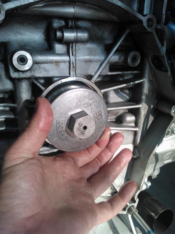

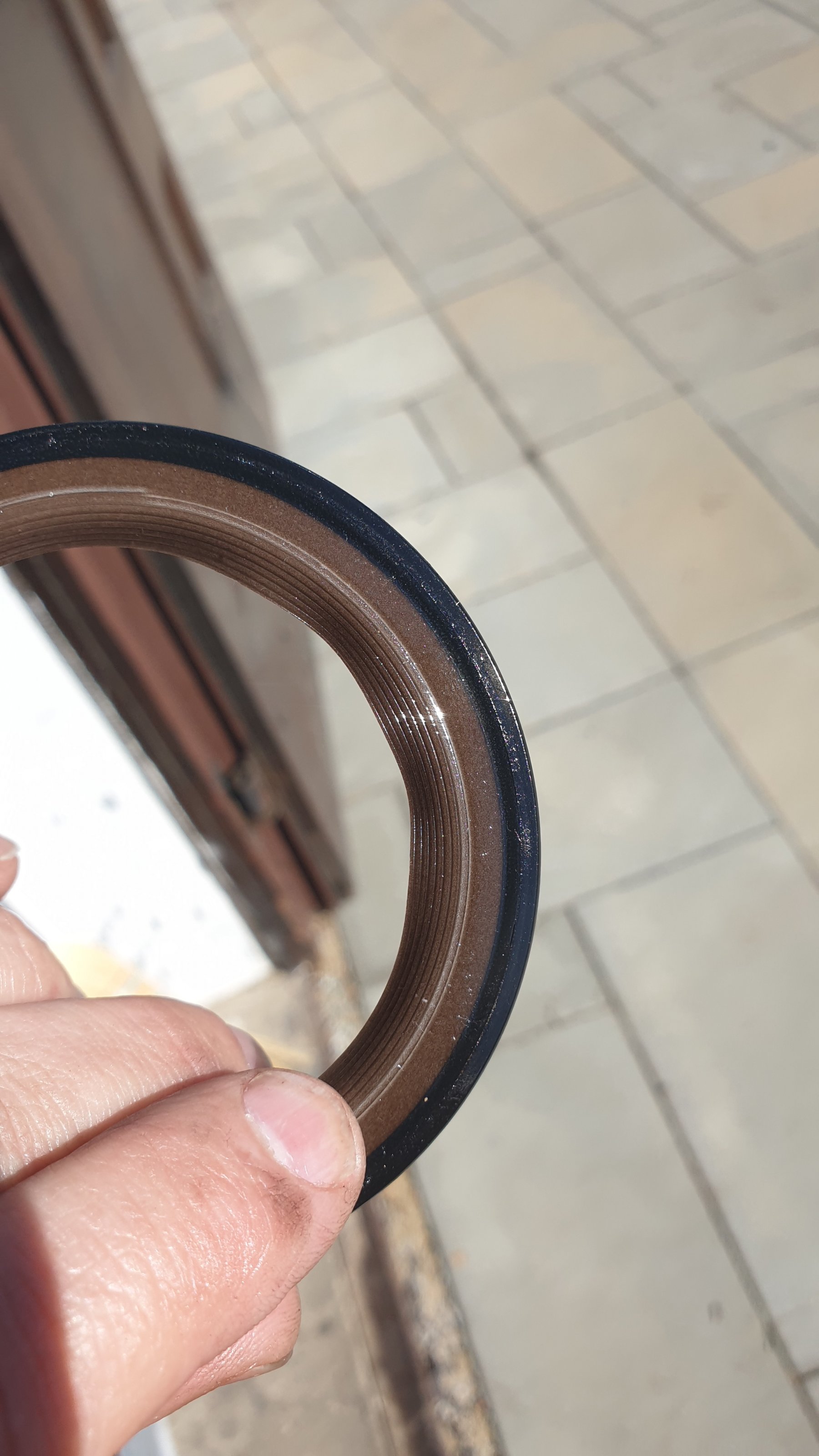

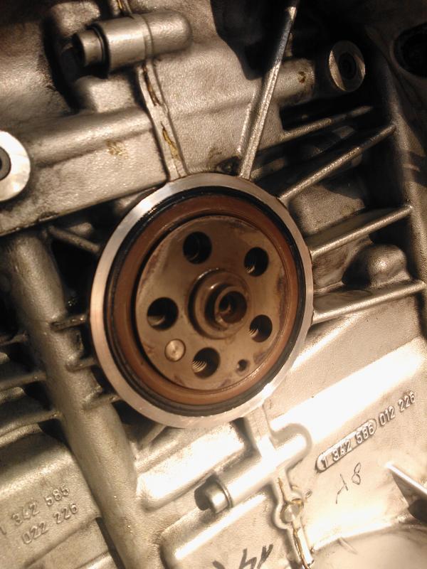

N`Abend,
hier noch Bilder zum Beitrag von elfer-schwob:
Hinweis: der Ölfilterschlüssel passt perfekt auf die Simmeringe.
mfg

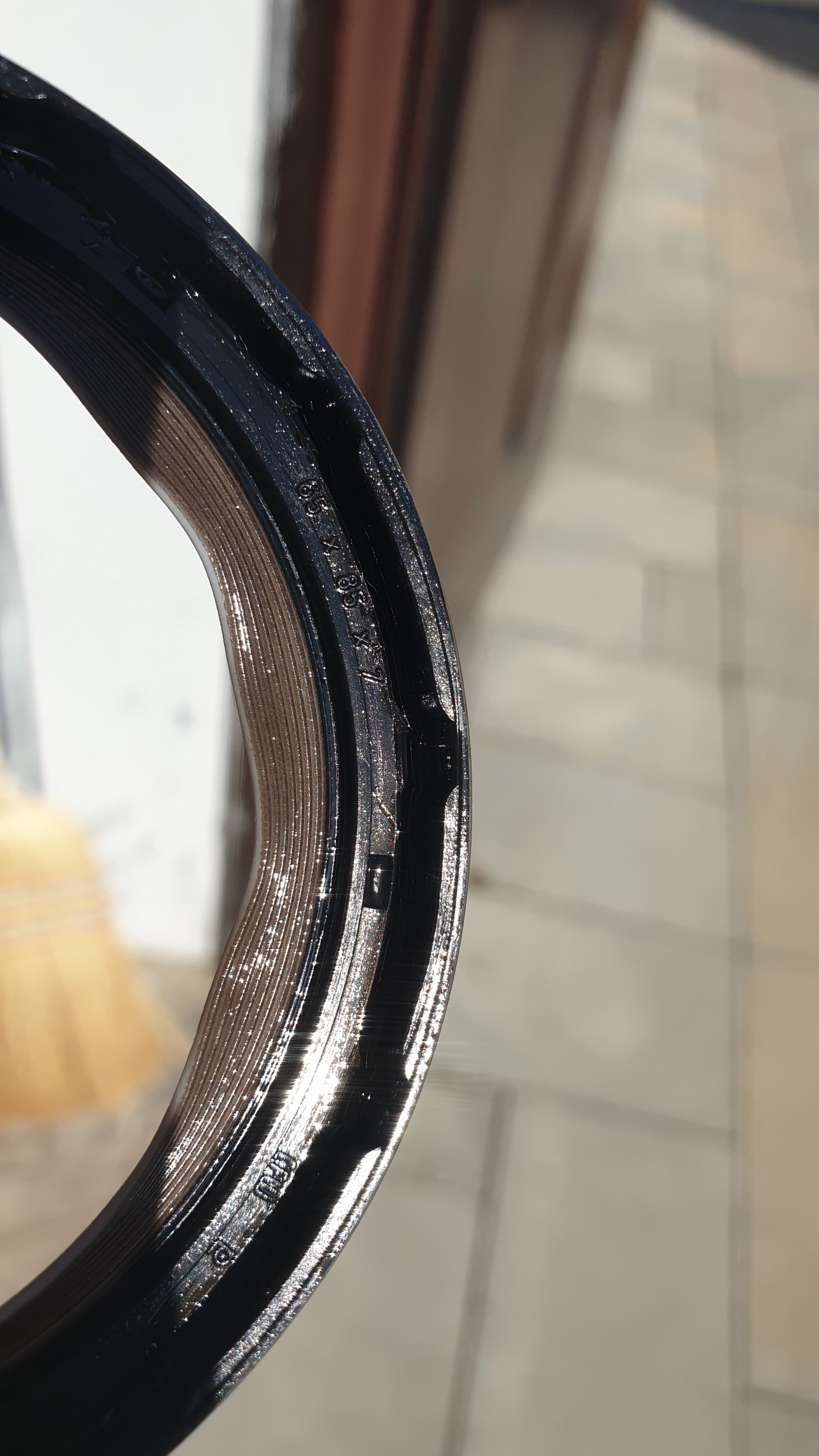

Hallo benzler,
aaaah! Ölfilterschlüssel...gute Idee und coole Bilder! Danke!
Und das kleine runde Teil in Deinem Bild 4 ist wohl das Präzissionsdrehteil zur Kupplungszentrierung?!
Ich bevorzuge für diese Reparaturen allerdings ne bessere Biermarke und "Gardena"-HiQ...:p

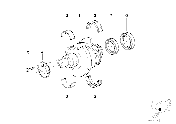

Ich weiß nicht, wo du nachgesehen hast, aber auf meinem Bild sind dort 2 Wedis.
Und der äussere Wedi wird durch den Ölnebel geschmiert; dazu brauchts keine Bohrung.

Guggst du hier:NR 6 RealOEM.com . BMW 259E R 1100 GS 94 (0404,0409) CRANKSHAFT ATTACHING PARTS NR 7 gibt bei der 11er nicht.Ich habe den Ring an meiner 11er selber gewechselt:cool: daher weis Ich das.
Genau das habe ich auch gemeint, in dem Schaubild sind 2 Wedis zu sehen, aber in der Beschreibung steht die Nr.7 erst ab 12/1997, ich glaube ab dann gabs die 1150er.

Hallo Bin gerade verwirrt aus einer Garage zurück. in dem anderen Beitrag stand Schrift nach außen bei mir ist die Schrift aber auf der abgewinkelten Seite. Oben auf dem Bild sieht es so aus als wäre die glatte Seite nach außen. Dann ist bei meinem Ring aber die Schrift nach innen Ölseitig?
