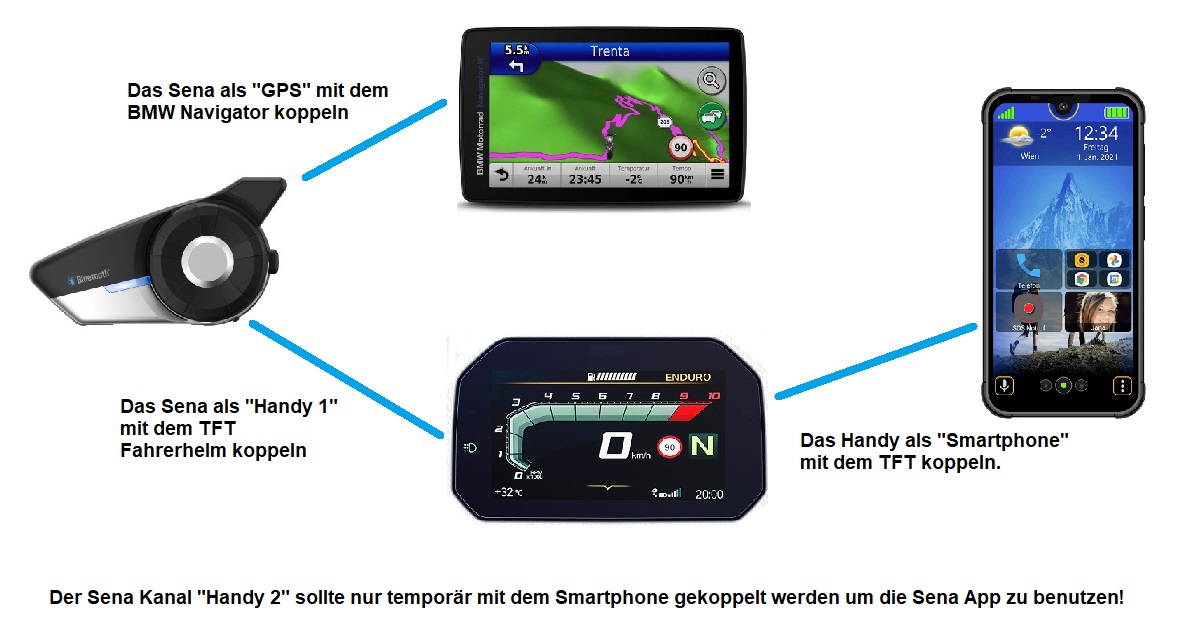

Hallo zusammen, ich hatte es einmal hinbekommen aber nachdem ich aus Versehen alle Verbindungen gelöscht habe klappt es nicht mehr.
Komponenten:
Sena 20S Evo
BMW Navigator 6
Samsung A51
R1250GS
Gibt es eine Reihenfolge was ich mit welchem Gerät koppeln muss um alle Funktionen über Bluetooth nutzen zu können?
Ich möchte gerne über das Sena die Musik vom Handy hören, Telefonieren über Bedienung mit TFT Wählrad, und die Routenansagen vom Navi zwischendurch mitbekommen.
Habe jetzt folgendes Problem: Ich verbinde das Sena zuerst mit dem TFT, und dann zusätzlich noch mit dem Navi. Wenn ich dann noch das Handy mit dem TFT verbinde kann ich telefonieren und Musik hören. Aber ich höre keine Routenansagen vom Navi. Wenn ich dann das Navi noch mit dem Handy verbinde ist die Kopplung vom Telefon zum TFT verschwunden und ich kann nicht mehr telefonieren.
Es hatte beim ersten Versuch ja geklappt, aber nach dem versehentlichen löschen aller Verbindungen vom TFT bekomme ich es nicht mehr zum laufen :-(
Vielen Dank für euer Feedback
Nein gibt es nicht.
Alles löschen, im Sena, im TFT usw.
Dann immer nur die Geräte aktiv im BT Modus halten die du koppeln willst.
Helm als Fahrer mit dem TFT koppeln (beim Sena als Handy1)
Smartphone mit dem TFT koppeln (keine zusätzliche Kopplung mit dem Sena)
Navigator als GPS mit dem Sena koppeln
Audioüberlagerung bzw. Audiomultitasking im Sena aktivieren.
Um mit der Sean App arbeiten zu können kannst du temporär das Smartphone am Sena als Handy2 koppeln aber nur für diese Zeitraum. Danach die Kopplung wieder deaktivieren.
Damit läuft es so wie du es willst.

So heute die Probefahrt gemacht, und ich bin begeistert. So wie bereits oben von Thorsten beschrieben läuft die Technik. Ich habe es hier nochmal bildlich zusammengefasst. :wink:

Wobei die Kopplung Sena-XT nur dann vonnöten ist, wenn man diese nervigen Abbiegehinweise hören möchte. :wink:

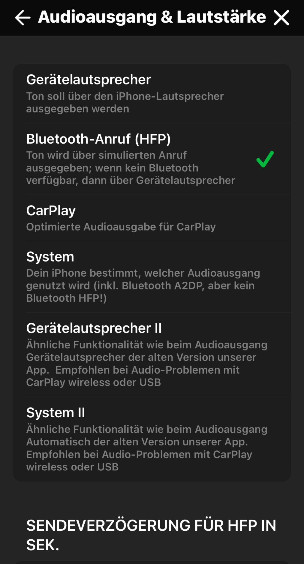

Welcher Audioausgang der BlitzerApp auf dem IPhone ist bei meiner obigen Koppelung der geeignetste?
Bis auf den Ausgang "Gerätelautsprecher" kommen über alle anderen die Töne im Helm an.
