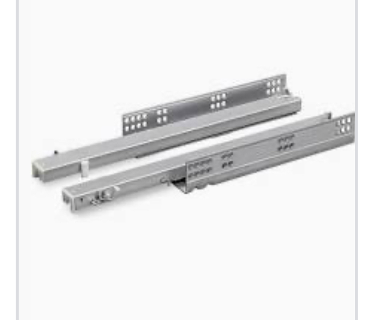

Links und rechts eine Kleine Dachlatte anschrauben. Darauf eine Schubladenschiene und daran das Regalbrett verschrauben. Das kann man von vorne verblenden und fertig ist das ausziehbare Brett.
Amazon.de
Gibt es auch im 90 Grad Winkel. Dann spart man sich die Dachlatte und schraubt es links und rechts direkt an.
Gruß Brauny

danke für die vielen Vorschläge. Ich werde jetzt mal ganz normale Auszüge wie oben von Josef geschrieben an zwei Lesten montieren, und von vorne verblenden.
