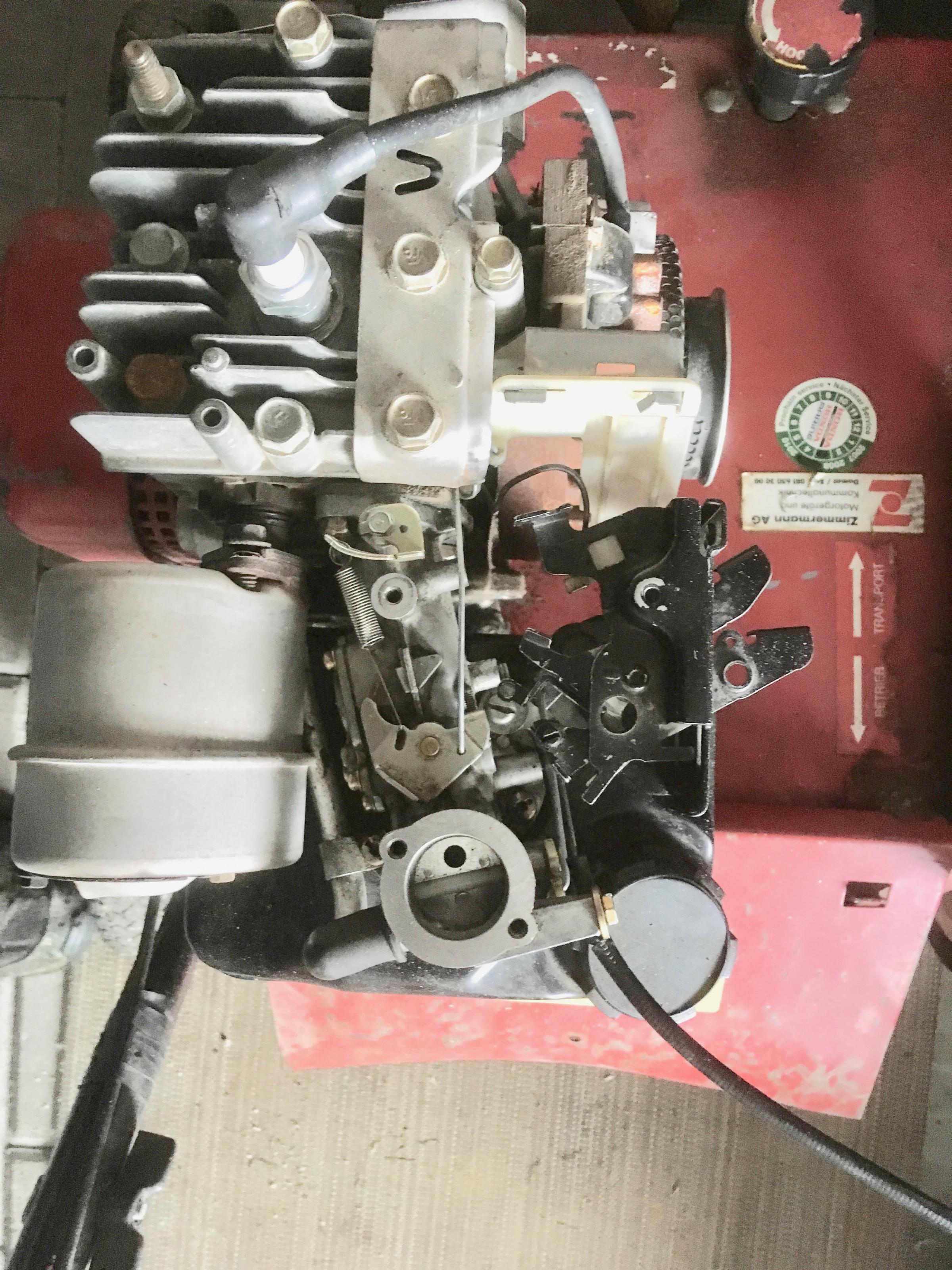

Habe diesen Vertikutierer aus dem Altmetall gezogen. Läuft und arbeitet prächtig, hat nur einen Schönheitsfehler...
Die kleine Feder links zieht auf Vollgas, fehlt eine weitere Feder vom Gas auf den Gashebel rechts. Ich weiss allerdings nicht wo beim Gas einhängen und auf welche Öse sie beim Gashebel müsste. Dieser hat, man sieht es schlecht zwei Ösen, eine vorne und eine hinten.
Wer kann helfen?

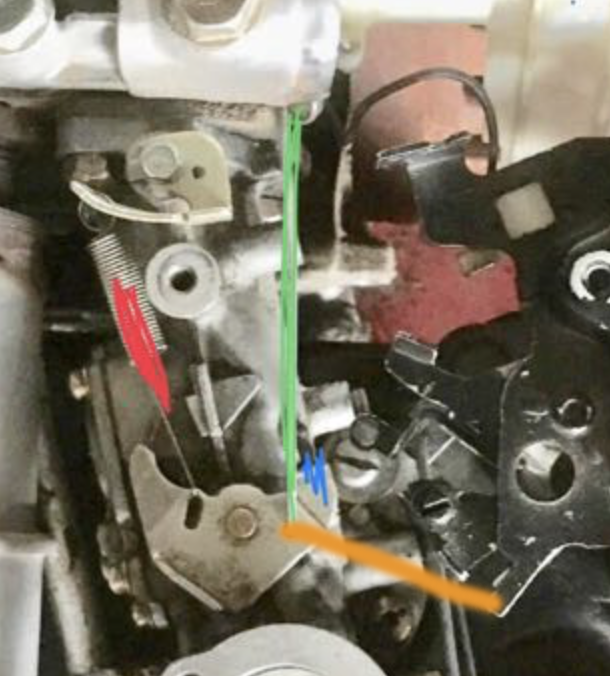

blau ist die Leelaufanschlagschraube
rot ist für die Spannung des Reglers
grün ist die Reglerstange
vielleicht kommst du mit diesen Angaben weiter
also unter dem Vergaser gibt es noch eine Reglerfelder die Feder oben mit der kann man die Leerlaufdrehzahl einstellen,
man muss aber die mini Schraube dazu mit einstellen also die Leerlaufanschlagschraube
Die Leerlaufanschlagschraube ( blau ) an dem Regler ( rot ) diese beiden muss man zusammen einstellen
unter dem Vergaser geht ein Bowdenzug hin der eine Feder spannt für die Drehzahl
Die Reglerstange ( grün ) an der runter ist die Feder eingehängt
Falls du nicht weiterkommst - dann meld dich. Dann kommt Lösung zwei ;)

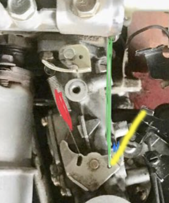

Ich glaube ich verstehe, was ich brauche ist eine Feder (gelb) die nicht auf Zug, sonder auf Druck... oder wie heisst das federt.
Nichtsdestotrotz würde ich gerne Lösung 2 sehen :)
Edit: Oder doch eine Feder auf Zug :unsure:

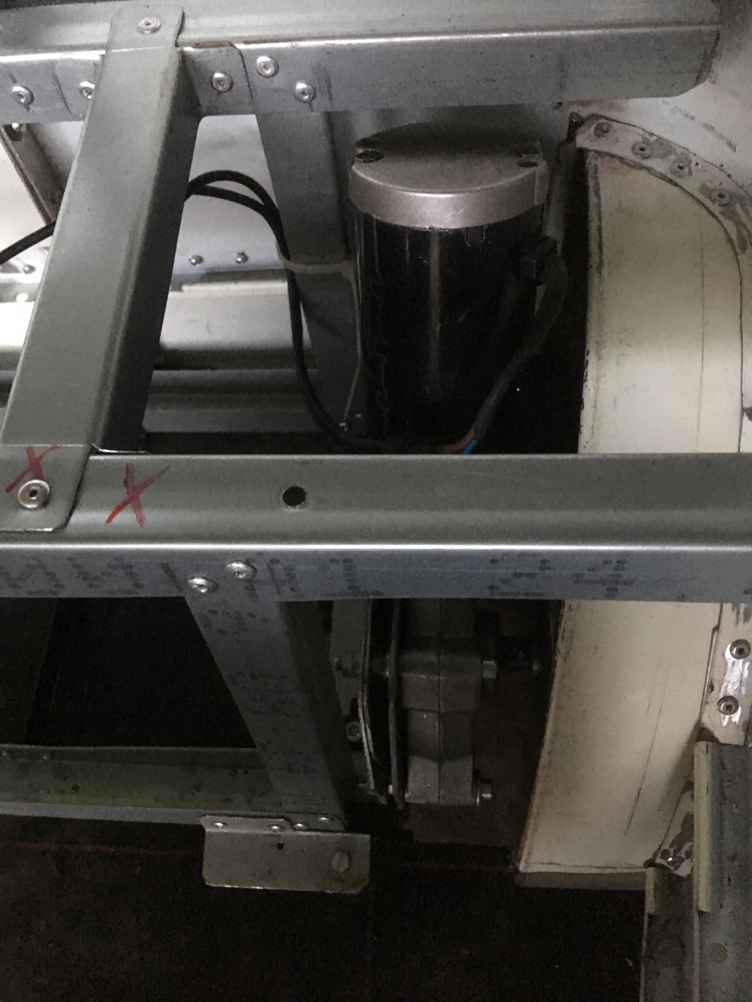

Da das Problem mit dem Vertikutierer ja inzwischen behoben ist, uns aber heute leider ein kleines Malheur passiert ist möchte Ich diesen Thread nutzen um folgende Frage zu stellen.

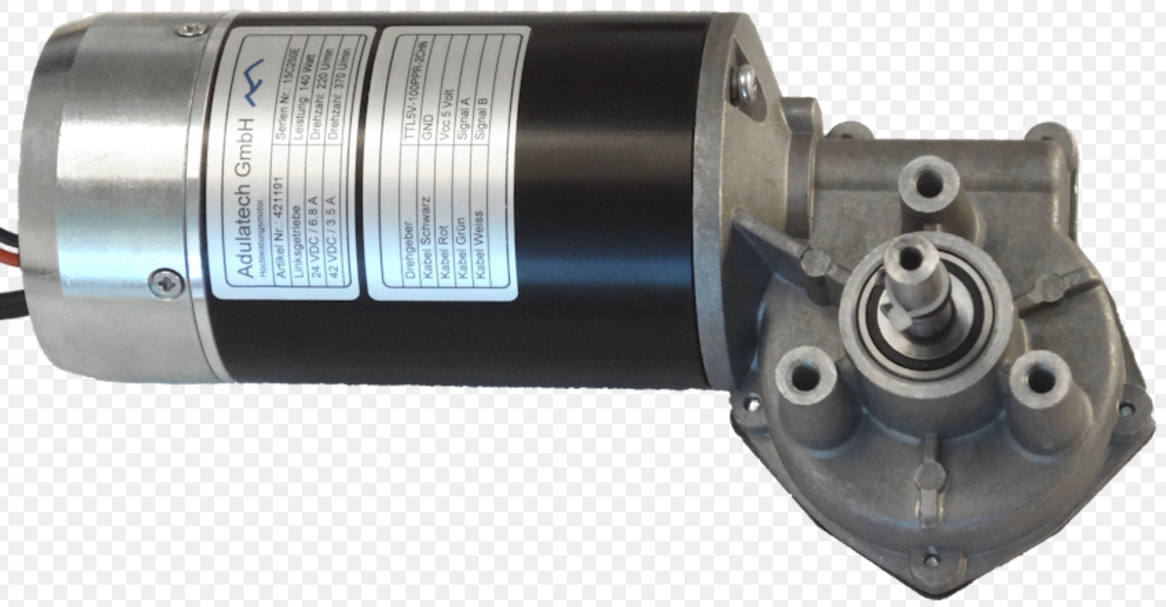

Hat jemand eine Idee wo ein Motor gem. dem im Folgenden abgebildeten inkl. Getriebe zu finden ist? Wir haben diesen leider gekillt.

bilderrätsel? es ist ein .... :confused:

Es ist ein 12V Elektromotor mit Schneckengetriebe und er stammt aus einem dieser elektrische Golfwägelchen.
Wenn er erstmal ausgebaut ist kann ich mehr Fotos machen und man wird... auch nicht viel mehr erkennen. :p

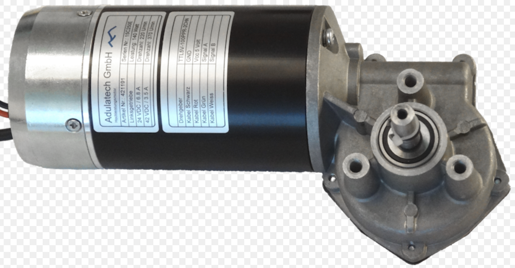

Sieht ungefähr so aus aber etwas anders halt.

vielleicht hast du glück und der hersteller steht drauf?
