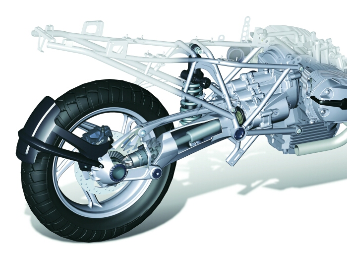

Hab mal ein bischen gestöbert.
Vielleicht kannst du damit was anfangen.

Ich habe meine Kiste noch mal aufgebockt und dann in aller Ruhe abgehört.
Es ist nicht der Kardan.
Das Geräusch stammt aus dem hinteren Getriebebereich/Abgangswelle.
Ich tippe auf das Ausgangskugellager.
Nummer 2 meine ich.
Es sind 2 Rastpunkte kurz nacheinander etwa alle 3/4 Radumdrehung.
Tippe mal auf Folgeschaden von dem verbogenen Kardan.
Mal gespannt was der :) dazu meint.
Robert
