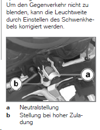

Wie wäre es die Vorspannung am hinteren Federbein zu erhöhen? So steht es in meiner Betriebsanleitung.

Oder mit dem Hebel am Scheinwerfer diesen nach unten drehen. Der ist doch extra dafür da.
Wobei... der Hebel doch den Scheinwerfer im 2P-Betrieb zur Verblendungsvermeidung nach unten stellen soll.
Dann müßte der Scheinwerfer ja im Solobetrieb mal bei der 2P-Stellung justiert worden sein. Wenn dann natürlich der Hebel in die Single-Stellung geswitschd wird fährt man blendend... :eekek:
von unterwegs...
HUCH...
Grade die Eingangsfrage mal richtig gelesen... :giggle:
hove46 hat recht, dann muß natürlich wie oben beschrieben nur der Hebel umgelegt werden...
